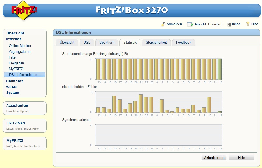

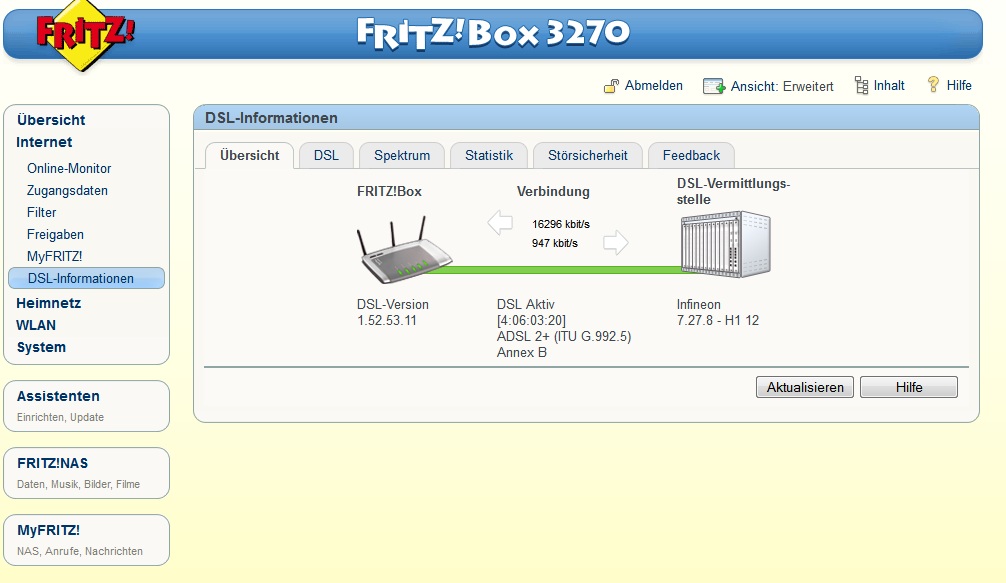

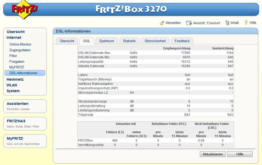

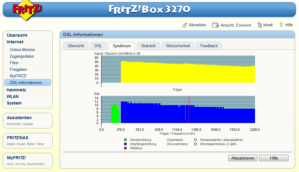

Hey Leute,
mir ist bewusst, dass das wahrscheinlich der x-tausendste Thread zu diesem Thema ist, aber die Telekom ist mir keine große Hilfe und daher baue ich mal auf euch.
Wir hatten jahrelang ein äusserst zuverlässiges DSL6000, aber mein Papa wollte Upgraden weil ihm das zu langsam war :)
Daher Umstellung auf DSL16000 was laut Telekom bei uns gar kein Problem ist.
Nun lief die Umstellung und ich habe effektiv ein DSL3000 mit stark schwankenden Downloadraten.
Die Telekom Technikabteilung (übrigens sehr sehr nett und auch hilfsbereit) sagt mir aber, dass die Leitung ok ist, und die von ihnen gemessenen Werte absolut ok sind.
Ab und zu hab ich dann auch volle Leistung und lade mit ca. 1,7MB/s (z.B. letztens bei Avira).
Also besseren Router besorgt (von Fritzbox 3170 auf Fritzbox 3270), aber das Problem besteht nach wie vor.
Kann jemand von euch aus den Daten der Fritzbox ein Problem ableiten? Ich kann damit nix anfangen...
Bei der Störsicherheit bin ich schon eins nach links Richtung Stabilität gegangen, aber hab gehört, dass man das nicht oft machen sollte.
Danke für eure Hilfe!

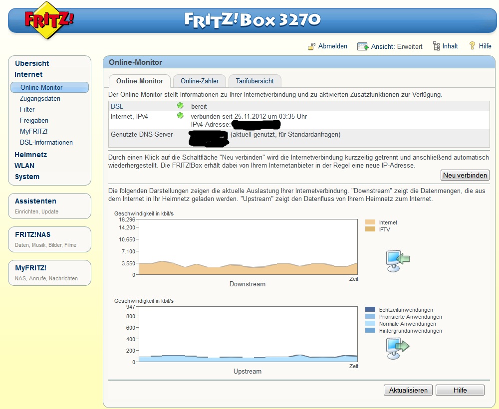

Edit: Der Screen vom Onlinemonitor ist während eines Downloads bei Steam.

Anfangs waren die Häkchen bei Störsicherheit ja ganz rechts auf "Leistung", aber da hatte ich die gleichen Probleme wie jetzt. Bin dann eins nach links weil ich dachte, dass es dann besser wird.
Evtl. sollte ich mal ganz links probieren, also maximale Stabilität?
Stimmt das, dass ich da nicht zu oft switchen soll, weil dann meine Leitung von der Telekom als schlechter bewertet wird wegen den Neuverbindungen die jedesmal nötig sind?

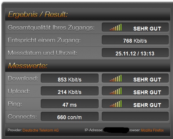

Hab mal nen Check bei Speed.io gemacht und nebenbei in der Fritzbox beobachtet.
Download blieb ähnlich bei ca. 3000kbit/s stehen, Upload ging kurz aufs Maximum (ca. 960kbit/s)
Ich lade seit ner Stunde oder so ein Game Update bei Steam, und da schwankts zwischen 80 und 300 kb/s...ich kann nochmal was von nem anderen Server downloaden, aber ich denke, dass sich da nix ändert.
Weil während des Downloads bei Steam, kann ich kaum noch surfen, daher denke ich, dass meine Leitung einfach nicht mehr hergibt.
Edit: Bei Wieistmeineip.de:
Download-Geschwindigkeit: 681 kbit/s (85 kByte/s)
Upload-Geschwindigkeit: 57 kbit/s (7 kByte/s)

also downloadraten hab ich bei speed.io immer gute, nur upload passt nicht. Eventuell zeigt der nur die speed von einer connection an ^^
Ansonsten teste ich zb auch über diese Seiten:
http://test.chemtel.de/
http://www.osnanet.de/test/
http://speedtest.qsc.de/

Hm, die Leitung gibt eigentlich genug her. ( laut FB Werten ).
Eigentlich sind solche Probleme typisch für nen ANCP Problem an deiner Vermittlung ( auch wenn der min. synch nichtmal erreich wird ).
Hast die FB schonmal neu syncen lassen?
Sonst ruf nochmal an und frag mal nach bzgl. der ANCP Strecke ( wenn du nen guten Diagnostiker dran hast stellt er dir das eben aus ).
Das ist wahrscheinlich der altbekannte ANCP Bug ... Durch Deaktivierung von ANCP zu lösen (wenn es denn das ist was ich vermute).
