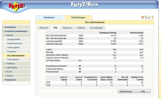

So sieht die DSL-Info aus:
http://imgur.com/uMdbQQd
Sieht recht langsam aus.

Bei 1Mbit Upload (Surf Flat 18) den du hast entspricht das 125kb/s - da kommt ja dann sogar mehr an bzw. geht mehr ab. Ich würd mir mehr Sorgen um den Download machen.
Oh das sieht übel aus. Hast ja nur 1,7K Downstream.
Poste mal die Stöhrwerte der Fritzbox
1. zieh mal kurz nen netzstecker der fritz.box damit diese sich neu synchronisiert
2. bist du nur mit ADSL gesynct, wesshalb diese 18k garnicht gehen können. wenn du glück hast, dann ist es nur ein syncfehler. für 18k müsste da ADSL2+ stehen.

es liegt an der leitungslänge vom knotenpunkt bis zur telefondose
aufgrund der 55dB Dämüfung ist anzunehmen das die leitungslänge um ca. 5km lang ist.
sofern dein provider hier nicht ausbaut (outdor DSLAM) oder du dein haus näher an die vermittlungsstelle verschieben kannst wird die geschwindigkeit so bleiben und niemand kann das ändern.
/edit: eventuell mal die ganze verkabelung prüfen lassen. dann könnte sich an den leitungswerten durchaus was ändern.
start trotzdem mal neu,, um den fehler auszuschließen. nach 40tagen laufzeit kann dies nicht schaden. dauert doch auch nur 1min.
wenn danach die sync immernoch mit ADSL ist, dann geht bei euch nicht mehr.

Nach Router Neustart immer noch ADSL :/
mir ist auch gerade noch aufgefallen, dass bei der installation was nicht stimmt. bzw den rechten ntba und splitter der telekom werden nicht mehr benötigt. steckt jetzt alles in dem teil von m-net. ausserdem müsste die fritzbox doch auch eine integrierte tk-anlage haben, wesshalb man sich ja dann die uralte eumex sparen könnte
edith: dann hat dir die nette dame von m-net leider nicht die ganze wahrheit erzählt. 18k sind mit ADSL so leider nicht möglich.
