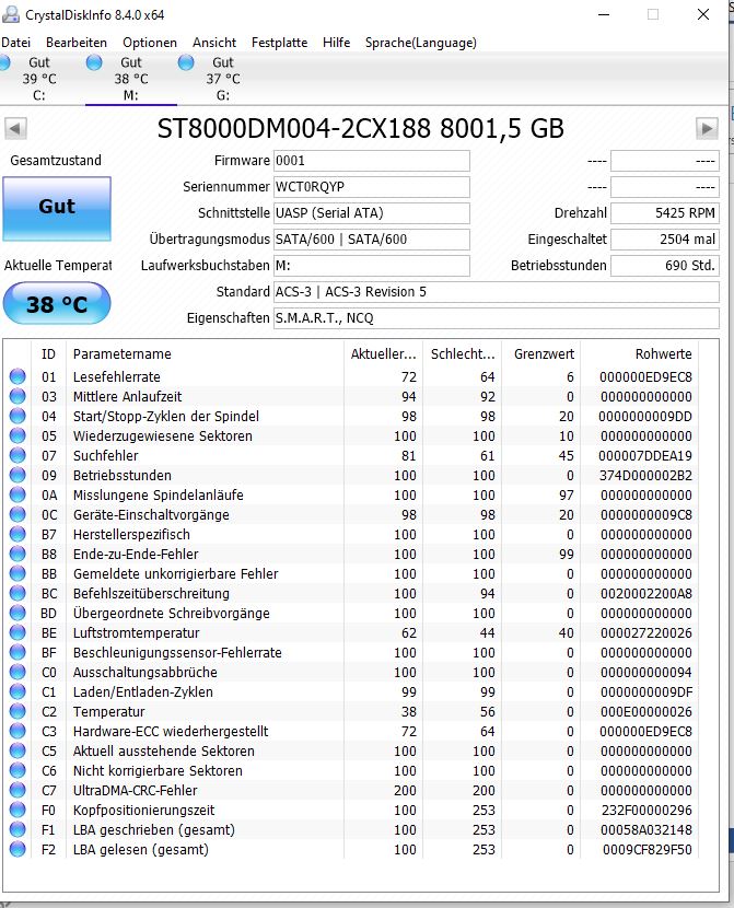

2) SMART Werte mit CrystalDiskInfo prüfen, ob diese ok sind
3) Teste das Tool "FastCopy", ob es besser ist
Die HD zeigt dieses Verhalten sowohl bei aktivierten als auch bei deaktiviertem Schreibcache. CrystalDiskInfo sagt, Smart Werte sind ok, FastCopy zeigt das gleiche Verhalten, also erst kopieren mit hoher Geschwindigkeit, dann immer langsamer werdend.

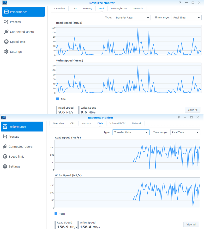

deine anderen platten kennen wir ja nicht. ka, ob die smr oder pmr benutzen. die negativen effekte von smr kommen auch erst zum tragen, wenn die platte mal vollgeschrieben wurde und jetzt ständig die spuren überschrieben werden müssen. bis dahin konnte die platte einfach die daten hintereinander wegschreiben.
die dinger werden einfach lahm, siehe hier ein raid rebuild mit smr (9,6MB/s) vs. pmr (156,9MB/s)
