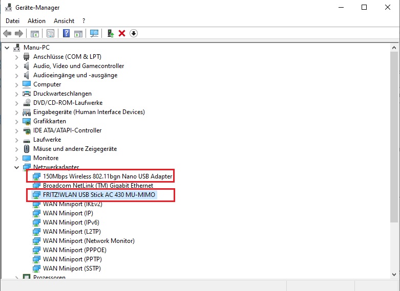

Anbei habe ich vom Gerätemanager ein Screenshot angefügt

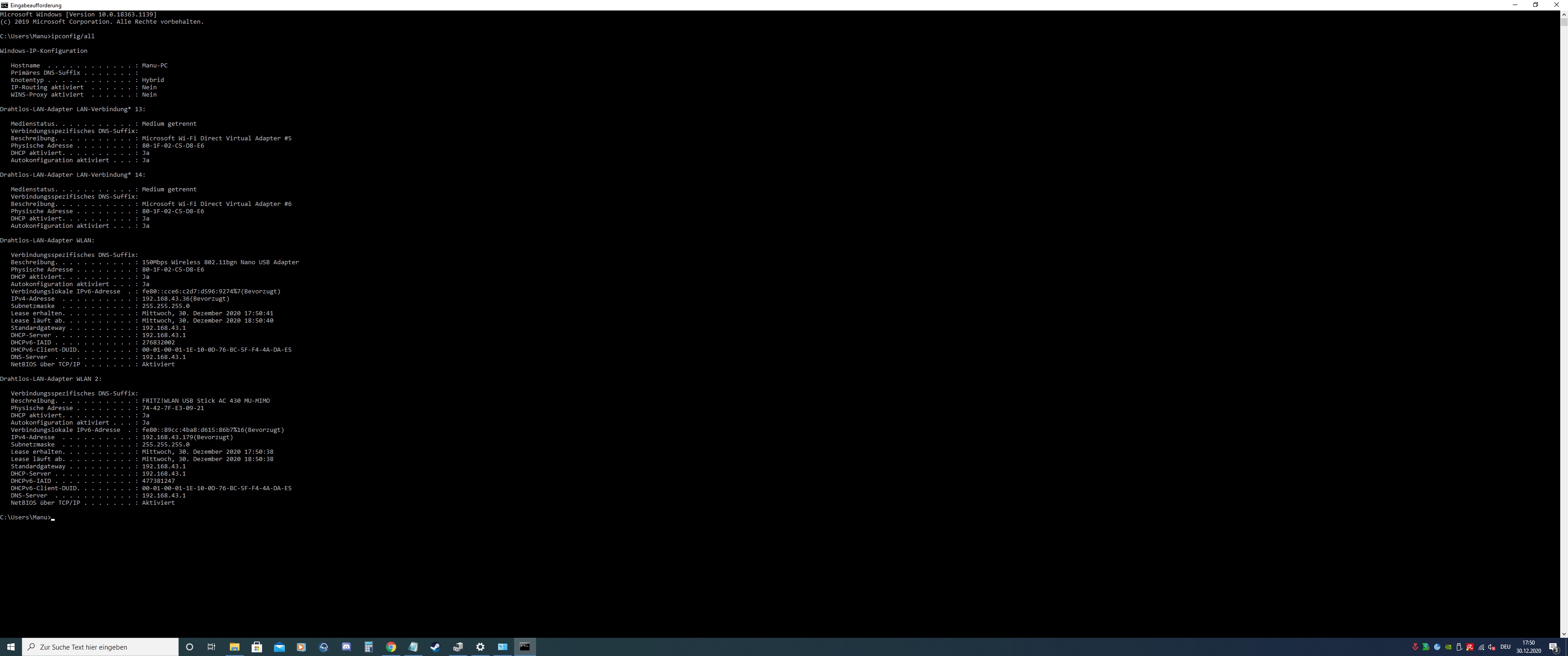

Hier noch ein Bild von der ipconfig...vielleicht bringt das was.

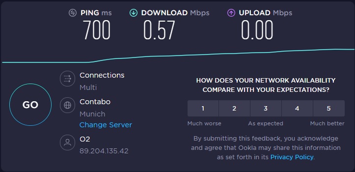

Desktop PC verbunden über LAN an 3G/4G Router: Ping 700, Download 0,57 Mbps, Upload 0,00 Mbps

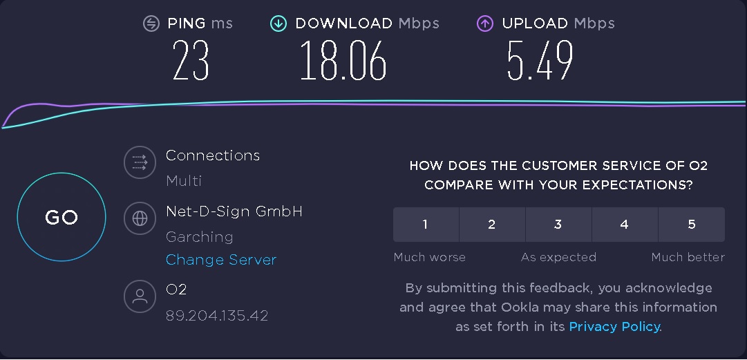

Laptop verbunden über WLAN an 3G/4G Router: Ping 23, Download 18,06 Mbps, Upload 5,49 Mbps
Hier stimmt doch was nicht, der Ping ist utopisch hoch, für das dass es über LAN verbunden ist. WlanVerbindung ist deutlich besser.
