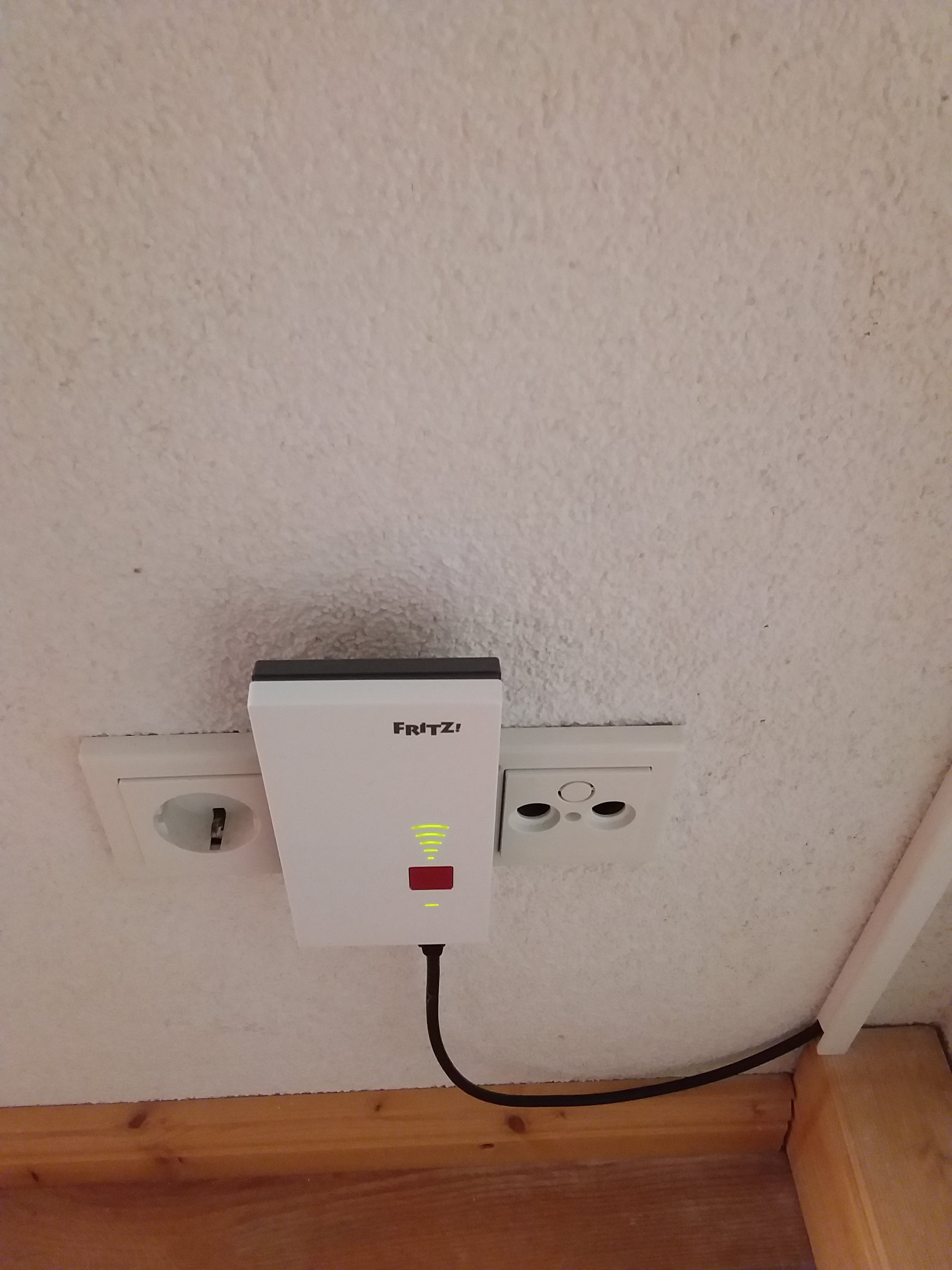

Bilder bitte "wo" der Stick angeschlossen ist, sonst ist das alles Glaskugel Raten....

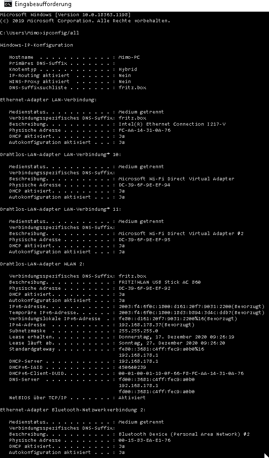

Dann heißt es erstmal Daten sammeln.
Zeig mal Windows Zahnrad>Netzwerk und Internet>Status>Eigenschaften des Adapters runter scrollen auf IP Einstellungen.
Alternativ "ipconfig/all" in der CMD ein geben und zeigen.

Der FRITZ 2400 ist ca. 9m davon entfernt, nichts dazwischen.
Wenn ich mein Tablet neben den Stick lege passt der Empfang
Ok, mache ich die Tage.

Den Repeater als Wlanbrücke per Kabel anzuschließen war schon kompromiss um in die Räume Wlan zu bekommen. Noch ein Kabel durchs Wohn und Esszimmer zu legen würde ich gerne vermeiden.

ob wlan ein Trick oder eher eine Notlösung ist, mit einem Repeater bleibt es eine Notlösung. Wlan wurde für mobile Geräte entwickelt nicht für fixe Geräte, mit entsprechenden Einschränkungen. Lankabel hast du zu 99.99% volle pulle ohne Störungen.
in deiner Konstellation kann sowohl der Repeater wie auch der Stick das Problem sein, deshalb zuerst den Repeater optimaler positionieren (mittig zwischen Router und pc, weder am Boden noch an der Wand), danach den Stick weder auf dem pc, noch an der wand und schon gar nicht noch ein Hometrainer aus Metall der das wlansignal blockiert und zurückstrahlt
Das passt schon alles.

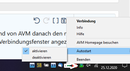

Hast Du denn mal von dem angezeigten CD Laufwerk den Treiber installiert und von AVM danach den neueren Treiber aktualisiert. Dann sollte in der Taskleiste neben der Uhr das Symbol fürs AVM Verbindungsfenster angezeigt werden, dort kann man es auf Autostart stellen.
