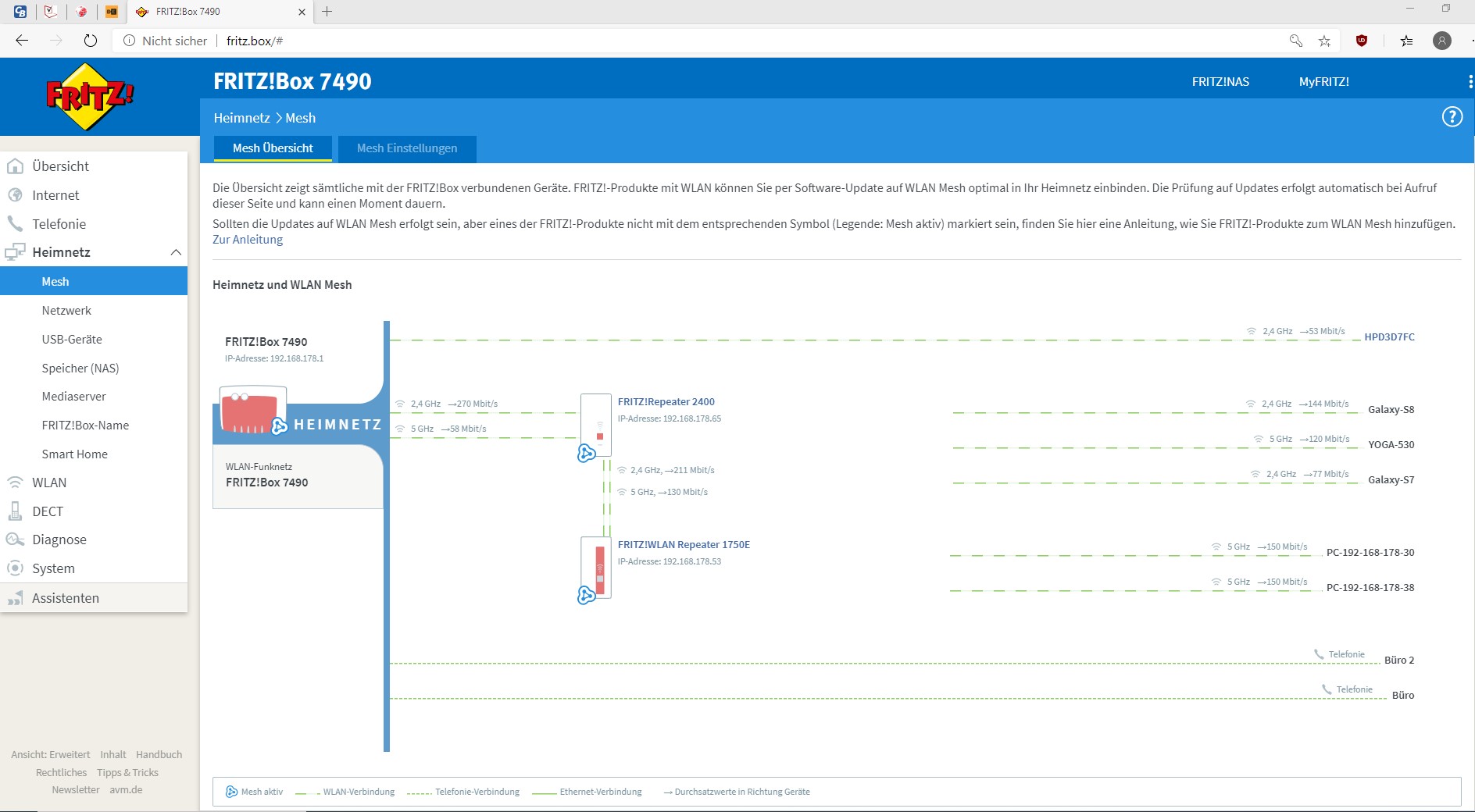

mein Ziel ist es, ein vorhandenes Powerline Netzwerk durch Wlan Repeater zu ersetzen. Die Powerline-Adapter sind zwar schon einige Jahre im Einsatz, aber wirklich glücklich mit der Geschwindigkeit war ich eigentlich nie. Maximal kommen 50 Mbit/s durch. Ich muss jedoch ergänzend erwähnen, dass eine sehr weite Strecke vom Router zum Accesspoint zurück gelegt werden muss, da der Router leider in der hintersten Ecke im Keller des Hauses stehen muss. Geht leider wegen der Telefondose nicht anders.
Selbes Problem existiert nun natürlich auch für das Wlan-Setup. Ich habe mir aus dem Grund 2 Repeater (Fritz 2400 und 1750E) angeschafft, welche in einem Mesh zusammen laufen sollen. Folgendes Bild zeigt den Aufbau und die Geschwindigkeiten der einzelnen Repeater und damit verbundenen Geräte.
Wenn man den angezeigten Übertragungsraten glauben schenken darf, sieht doch eigentlich alles ganz gut aus. Und klar: Praktisch kann man wohl min. die Hälfte abziehen.
Mein Problem ist nun, dass an dem Repeater 1750E angeschlossene Geräte max. 8 Mbit/s erreichen (gemessen mit speedtest.net und ähnlichen Seiten), egal ob 2,4 GHz oder 5 GHz. Mit dem Fritz 2400 verbundene Geräte haben dieses Problem nicht. Der Internetanschluss bietet 25 Mbit.
Ich habe die beiden Repeater auch schon lokal getauscht, was aber nichts gebracht hat. Es liegt also nicht am Repeater und nicht an der Fritzbox. Das Problem muss an der Verbindung der beiden Repeater untereinander liegen. Allerdings wird ja eine ausreichend schnelle Verbindung im Fritz!Box Menü angezeigt (siehe Bild).

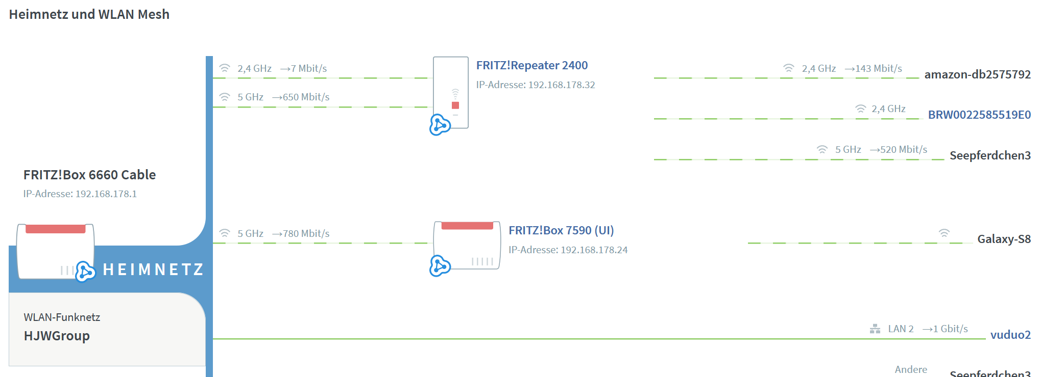

Bei mir sieht es folgendermaßen aus. Und ich bin mit den Geschwindigkeiten meiner 50 Mbit Leitung auch nicht zufrieden. Fritz Fritz Box Router ist nur eine Decke entfernt vom Fritz Repeater 2400. Luftlinie = 10 m.
Trotzdem angeblich nur 7 Mbit Verbindung über das 2,4 GHz Band. Die Fritz Box 7590 steht in meinem Arbeitszimmer (1 Zimmer nebenan vom Fritz Repeater 2400) Luftlinie zum Fritz Box Router = 15 m.
Trotzdem bricht die direkte WLAN Verbindung des 5 GHz Bandes regelmäßig ab. Deshalb hängt die Fritz Box 7590 per WLAN über das 5 GHz Band direkt am Fritz Repeater 2400.
Die Fritz Box 7590 kann entweder nur mit dem 2,4 GHz Band oder dem 5 GHz Band mit dem Fritz Repeater 2400 oder dem Fritz Box Router verbunden werden, wobei der Fritz Repeater 2400 mit beiden Bändern versorgt werden kann.
Ich bekomme es auch nicht anders geregelt!
Die WLAN Verbindungen sind ein Witz. Und da setzt man auf AVM!
Hier die WLAN Verbindungen >>>
vom Fritz Box Router zum Fritz Repeater 2400, wobei die angehakten die des Fritz Box Routers sind.

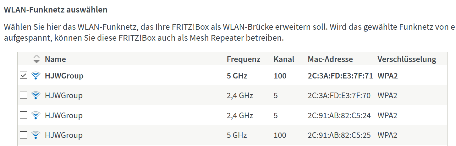

und vom Fritz Box Router zur Fritz Box 7590, wobei das angehakte das des Fritz Repeaters 2400 ist.
2C:91:AB:82:C5:24 und :25 sind die Verbindungen des Fritz Box Routers aus Sicht der Fritz Box 7590.

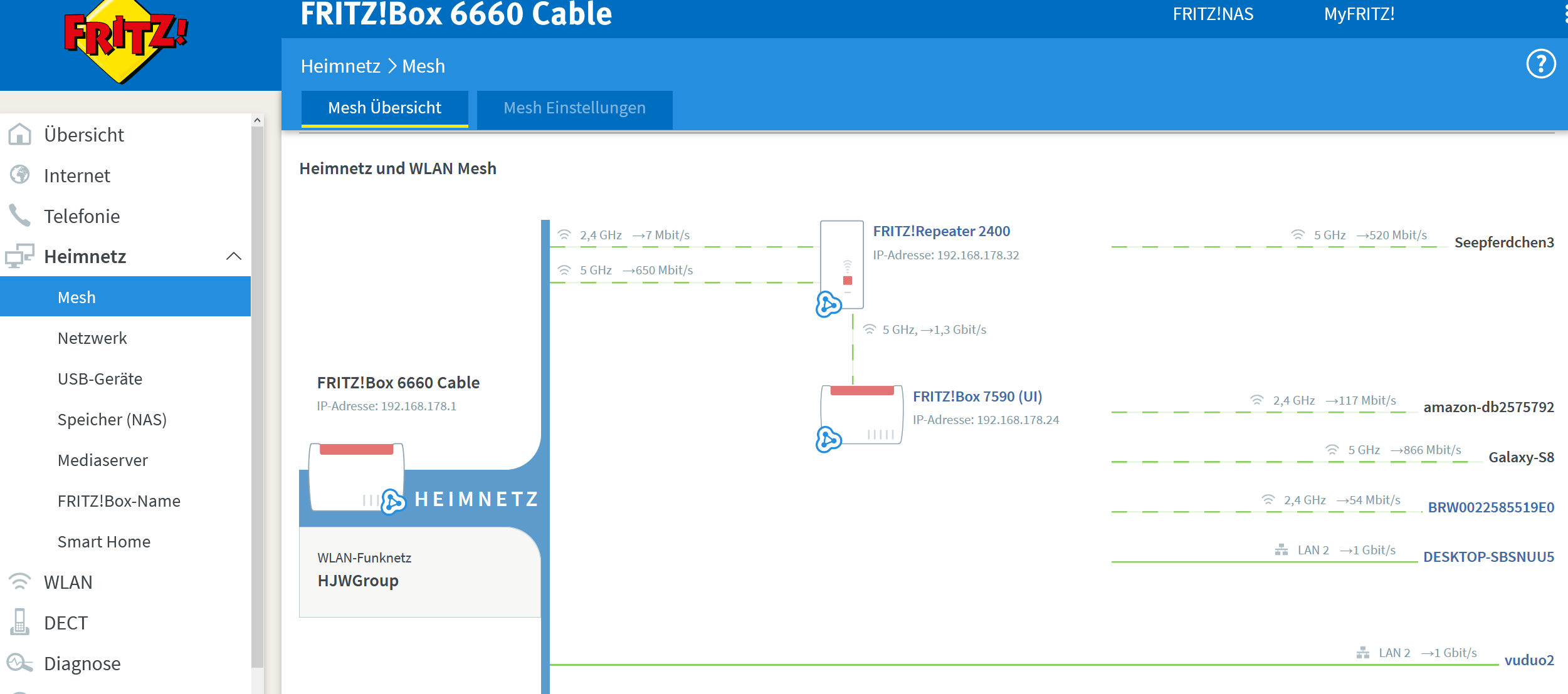

So sieht das Mesh Netzwerk aus, wenn die Fritz Box 7590 direkt mit dem 5 GHz Band des Fritz Box Routers verbunden wird >>> was regelmäßig allerdings einbricht.

Router Fritz!Box 7470 steht im Keller und das Wlan Signal geht durch 4 Wände über eine Strecke von ca. 25-30 m zum Repeater 2400. Alle Geräte, welche mit dem Repeater 2400 verbunden sind haben haben gute Datendurchsätze trotz weiter Strecke und vieler Wände.
Anschließend geht das Wlan Signal vom Repeater 2400 durch die Decke zum 1750E ins Erdgeschoss. Beide Repeater stehen ziemlich genau "übereinander", halt nur eine Decke dazwischen aus Stahlbeton.
Und auf dieser Strecke geht die Bandbreite irgendwo verloren, obwohl "nur" eine Decke dazwischen ist.
Heute Abend werde ich mal eine Skizze dazu anfertigen.
Außerdem frage ich mich, wieso im Fritzbox Menü (siehe Bild im Ausgangspost) Verbindungsgeschwindigkeiten angezeigt werden, die überhaupt nichts mit der Realität zu tun haben.

@Trefoil80 Die Fritzbox ist bis zum ersten Repeater schnell genug. Erst ab dann beginnt das Problem.

Router an der Wand im Keller ganz auf der einen Seite. Erster Repeater auch im Keller auf der ganz anderen Seite.
2. Repeater im Erdgeschoss genau senkrecht über dem 1. Repeater.
