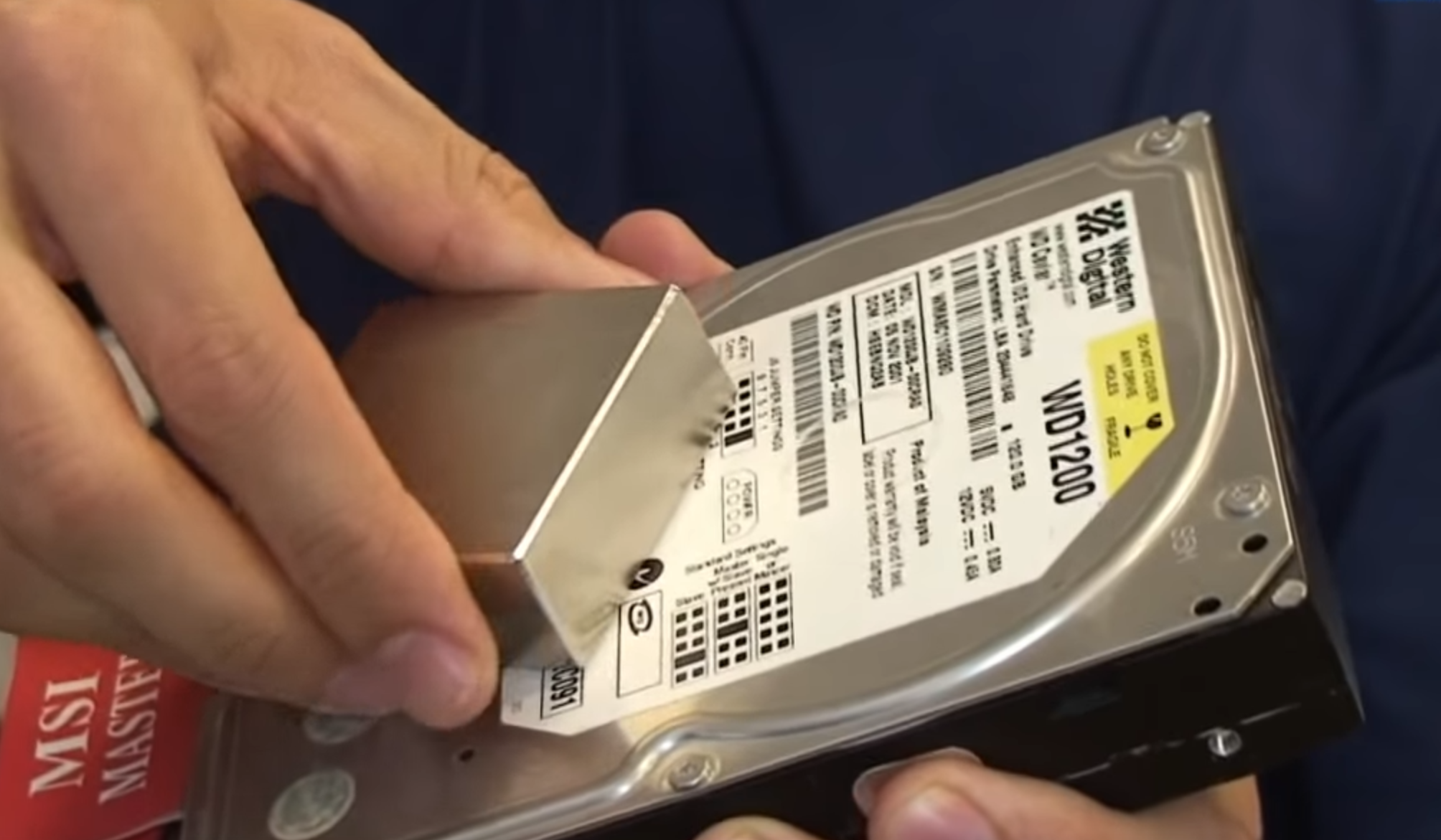

@SpamBot Das nennst du Spielzeug Magnet?:
Der hält 70kg und wird im laufenden Betrieb auf die HDD gelegt und die Daten sind noch da.

@kurfuerst1982 / @SpamBot HDDs kommen meist mit Magnetfeldern um die 5000 Oersted klar, es gibt auch welche, die bis 7500 noch benutzbar sind. @kurfuerst1982 Ist das Neodym? Sehr unreines liegt unter 5000 Oe, aber welches von besserer Qualität liegt deutlich oberhalb von 10.000 Oe - Da hattest du wohl noch glueck.
gescheite degausser pulsen mit mindestens 15.000 Oe - Hat bisher noch jede Festplatte die ich gesehen habe zuverlaessig auf ewig unbrauchbar gemacht. (Und 1x den inhalt meiner Brieftasche, da sie im selben raum war)
