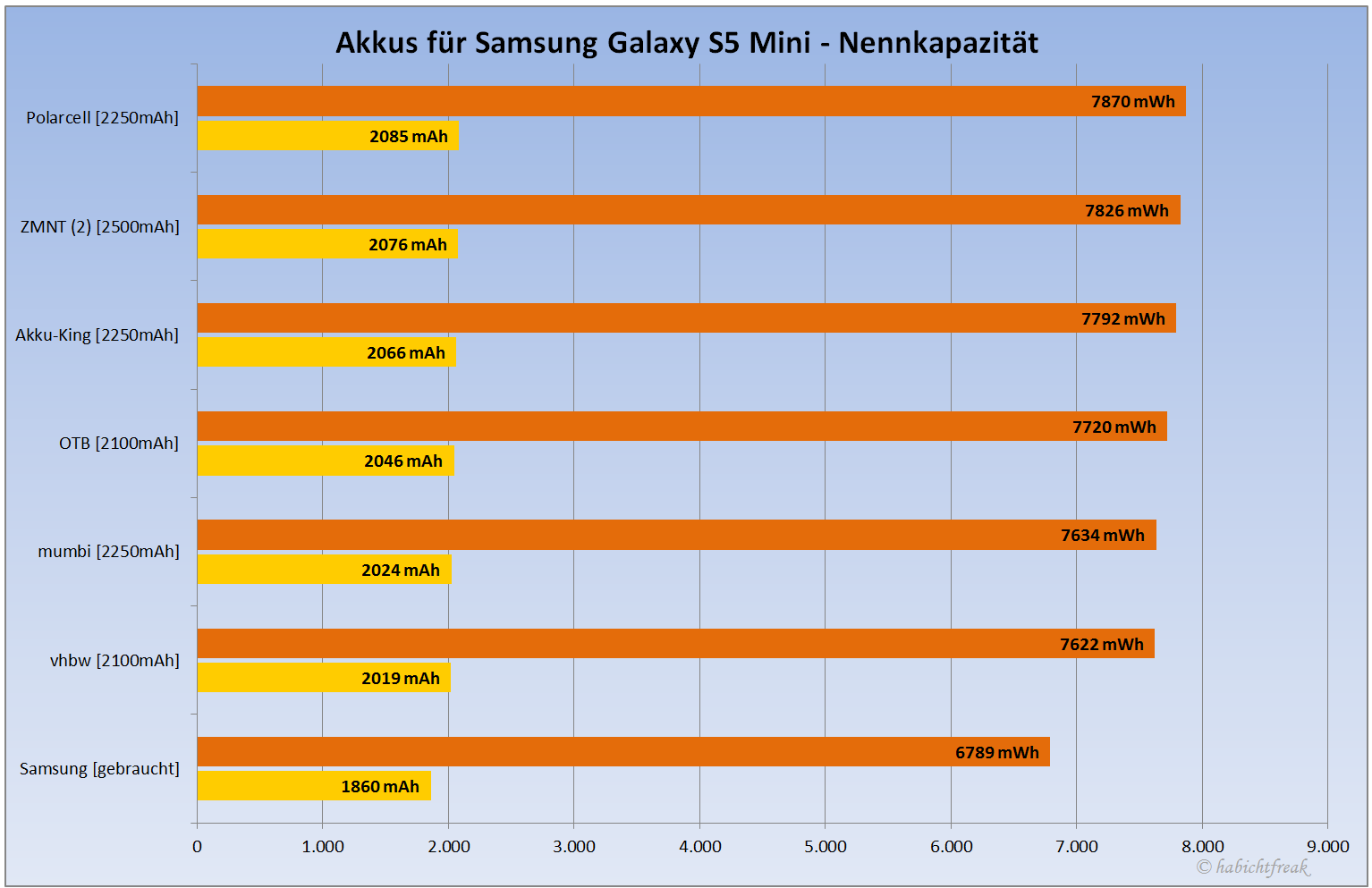

also falls die im test wirklich die kapazität gemessen haben, dann ist es ... schade. Kapazität sagt ohne spannung nix aus. Energie (wh) muss man messen. Ich hatte das vor einigen Jahren hier im Forum auch mal gezeigt. Die Kapazität eines "verbrauchten" Akkus kann noch sehr gut sein im Vergleich zu einem neue:
Schaut man sich jetzt aber die Wh an, insbesondere die die nutzbar sind (durch die niedrigere Spannungslage schaltet es früher ab --> noch weniger Kapazität ist nutzbar).
Die Frage ist daher auch, welche Kapazität würde da gemessen? Die die real noch vorhanden ist, oder die die noch nutzbar ist?
Ansich aber ein sehr schönes Experiment. Natürlich kann es sein, dass die beiden Geräte Akkus verbaut haben, die schnelles Laden sehr gut vertragen. Die Stichprobe von 2 Akkus ist natürlich wenig aussagekräfig. Aber dennoch Hut ab, dass es überhaupt man jemand testet.
