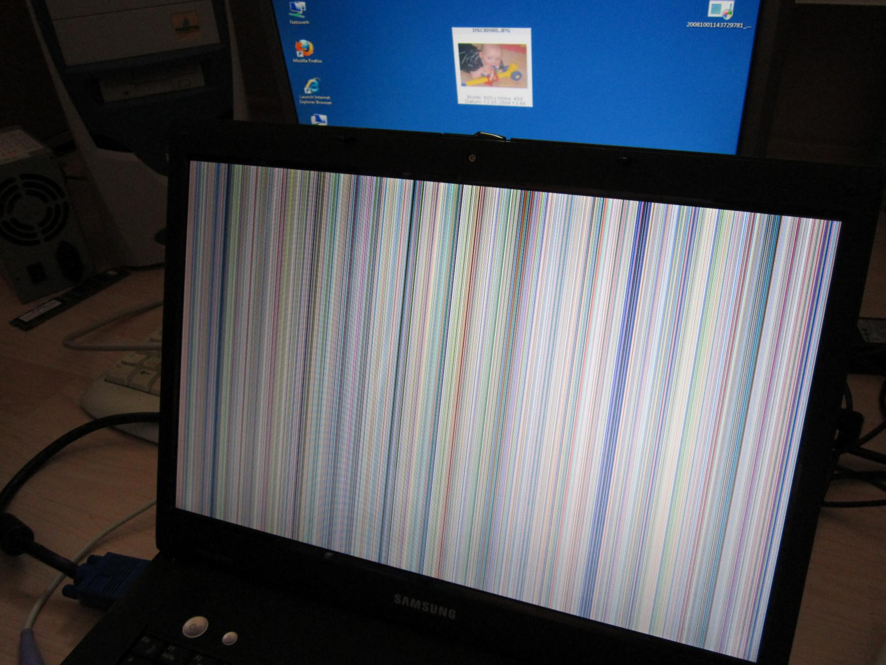

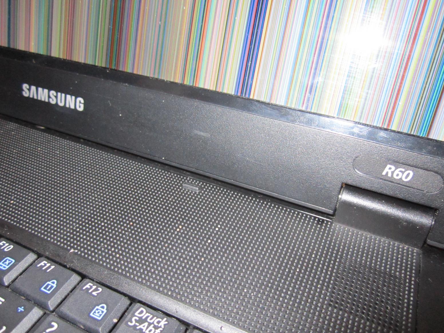

Hallo ich hoffe ich bin hier richtig.
Also mein Lap top zeigt nur noch Striche :/ aber wenn ich ich ihn an einen Monitor schließe ist das Bild dort ganz normal. :) Meine Frage nun kann ich das Bild irgendwie reparieren??
Habe bis jetzt nur versucht am Bild zu wackeln .
Es ist ein Samsung R 60
Falls ihr mehr Infos braucht schreibt :)
Hier nor 3 Bilder.

Moin,
kurz und bündig, das Laptop LCD ist kaputt und muss ersetzt werden, da kannst Du nichts von selbst reparieren indem Du eine Schraube nachziehst o.ä. ;) . Maximal den Einbau des Ersatz-LCDs - sofern sich das finanziell noch rechnet - könntest Du je nach Modell und Deinem Kenntnisstand selbst vornehmen.
Grüße blueGod
Ob du den Lap top dec kel aufmachen kannst, hängt von deinen Fähigkeiten ab :).
Möglicherweise hat sich nur das Datenkabel auf dem Mainboard oder dem Ansteuerungsboard hinter dem Panel gelöst. Wahrscheinlicher ist allerdings ein permanenter Hardwaredefekt.

Hallo zafirafan1410,
Also für 130€ könntest Du ein neues LCD-Display unter [http://www.hootoo.de/lcd-display-15-4-f-samsung-r60.html] bekommen, ansonsten auch für rund 300€ gesehen. Einbau könnte jeder machen, der ein wenig Ahnung und schon mal ein wenig an Laptops herumgebastelt hat. Aber Garantie dass dies dann auch klappt, gibt es nicht. Aber das Display ist hinüber.
Grüße Orpho
Wenn du es schaffst den Bildschirm in dein Notebook einzubauen dann sollte es gehen ;)
@ zafirafan1410
Also ich würde an deiner Stelle würde den bei deinem Link angebotenen Einbau von 25€ bevorzugen, bevor Du deinen Laptop dort hinschickst, würde ich aber die Festplatte ausbauen, sicher ist sicher.
Somit hast Du auch Garantie, dass das Display nach Einbau auch funktioniert.

Hallo Bildschirm ist heute angekommen. Eingebaut verschraubt angemacht und selber Fehler :(
Hat jemand noch eine Idee?
MFG zafirafan1410
Ist das Datenkabel denn auch auf dem Mainboard richtig eingesteckt? Möglicherweise ist auch das Datenkabel z. B. mechanisch beschädigt.
Es könnte aber auch der Grafikchip oder der VRAM defekt sein.
Ich habe den Bildschirm bestimmt 5 mal reingesteckt, und ich habe ja Bild auf einem anderen Monitor...
sonst noch eine Idee? Bitte der ganze Laptop liegt auf meinem Bett zerlegt. Mein Ziel wäre es ihn vorm pennen gehen funktionsfähig zusammen zubauen. :(
