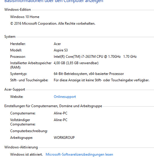

Mein Laptop Acer Aspire S3 mit Windows 10 ist seit einiger Zeit generell langsam und hat mehrere kleine Probleme... (Im Anhang habe ich weitere Infos kopiert, aber ich weiß nicht genau welche Infos benötigt werden).

Desweitern: Je nach Anwendungsszenario sind 4 GB RAM zu wenig (bei gewissen Browsern gehen bereits mit ein paar Tabs und Addons gleich mal 1-2 GB drauf), könnte ein weiteres Problem sein.

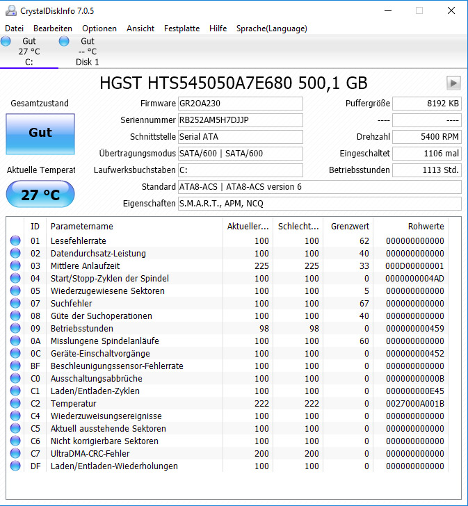

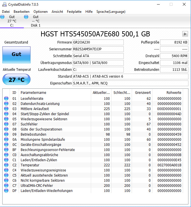

Fragt sich nun was für eine Festplatte verbaut ist - kannst Du mal ein Screenshot von CrystaldiskInfo posten?
Idealerweise hast Du eine SSD einbauen lassen - evtl hat der der das getauscht hat nun auch was wesentlich langsameres eingebaut (z.B. vorher SSHD, nun HDD).

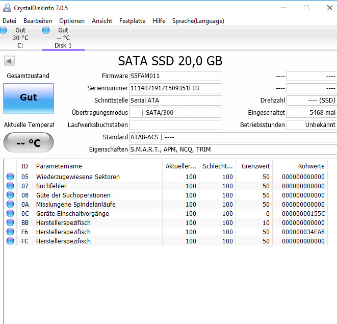

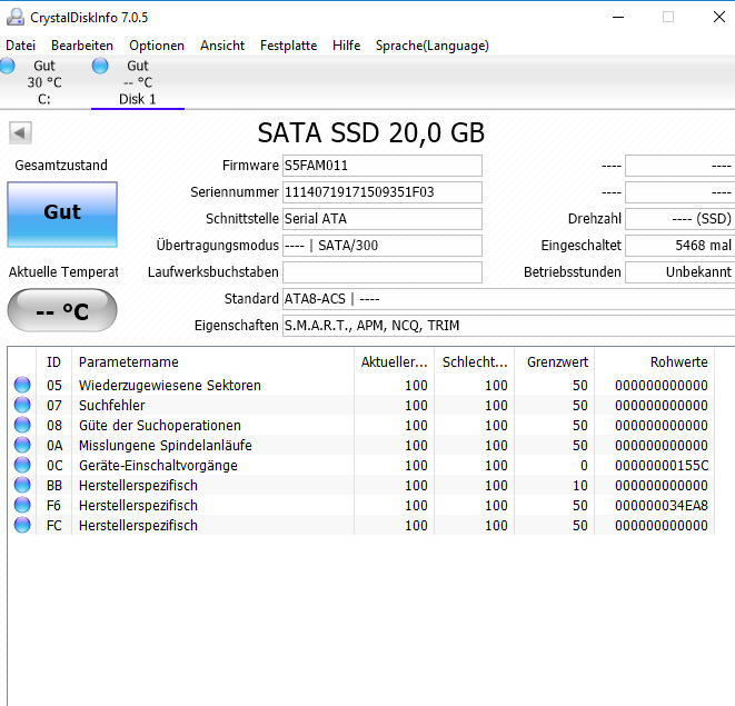

Edit: ich hatte nicht gesehen, dass es bei Crystaldisk 2 Bereiche gibt. Habe ich doch ein SSD?? ich verstehe das alles nicht wirklich :freak:

Ja Du scheinst noch eine kleine SSD zu haben. Die benutzt man in dieser Grösse (8 - 30 GB) normalerweise als Cache zusammen mit einer HDD und sollte gar nicht angezeigt werden. Liegt nun nach dem HDD Wechsel möglicherweise brach...
Zitat von einem Review des Acers S3 dazu:
In unserem Testgerät steckt eine herkömmliche Festplatte aus der Travelstar-Z5K500-Serie von Hitachi. Die Festplatte arbeitet mit 5.400 Umdrehungen pro Minute und stellt insgesamt 500 Gigabyte an Speicherplatz zur Verfügung. Das ist mehr als ausreichend für unzählige Fotos, Musikstücke, Videos. Acer hat in dem kleinen dünnen Gehäuse noch Platz für eine zweite Festplatte gefunden. Eine 20 GB fassende Solid State Disk dient als Cache. Der Nutzer hat keinen direkten Zugriff auf die SSD.
Und
Das Hybrid-Festplatten-System überzeugt nicht wirklich. Es kommt immer wieder zu Verzögerungen beim Start von Anwendungen. Dieses Verhalten überrascht, wenn man sich die Messwerte anschaut. Mit einer durchschnittlichen Transfergeschwindigkeit von 84,2 MB/s erreicht die Hitachi-Festplatte allein einen guten Wert für eine 5400er-Festplatte. Die durchschnittliche Datenrate der Cache-SSD liegt bei 158,8 MB. Das System sollte aufgrund dieser Werte rascher und flotter arbeiten. Hier scheinen die beiden Festplatten nicht optimal zusammenzuarbeiten.
Eine SSD wäre die wesentlich bessere Option gewesen, die CPU im S3 ist mehr als genug schnell um die ausreizen zu können.
Sollte das eine neue HDD sein? Die wurde schon über 1100x eingeschaltet und hat über 1100 Betriebsstunden. Was hast Du für den Umbau insgesamt bezahlt wenn ich fragen darf?
So neu ist das nicht mehr, das Wechsel war im Januar 2016, mit den Stunden kommt es also schon hin.
