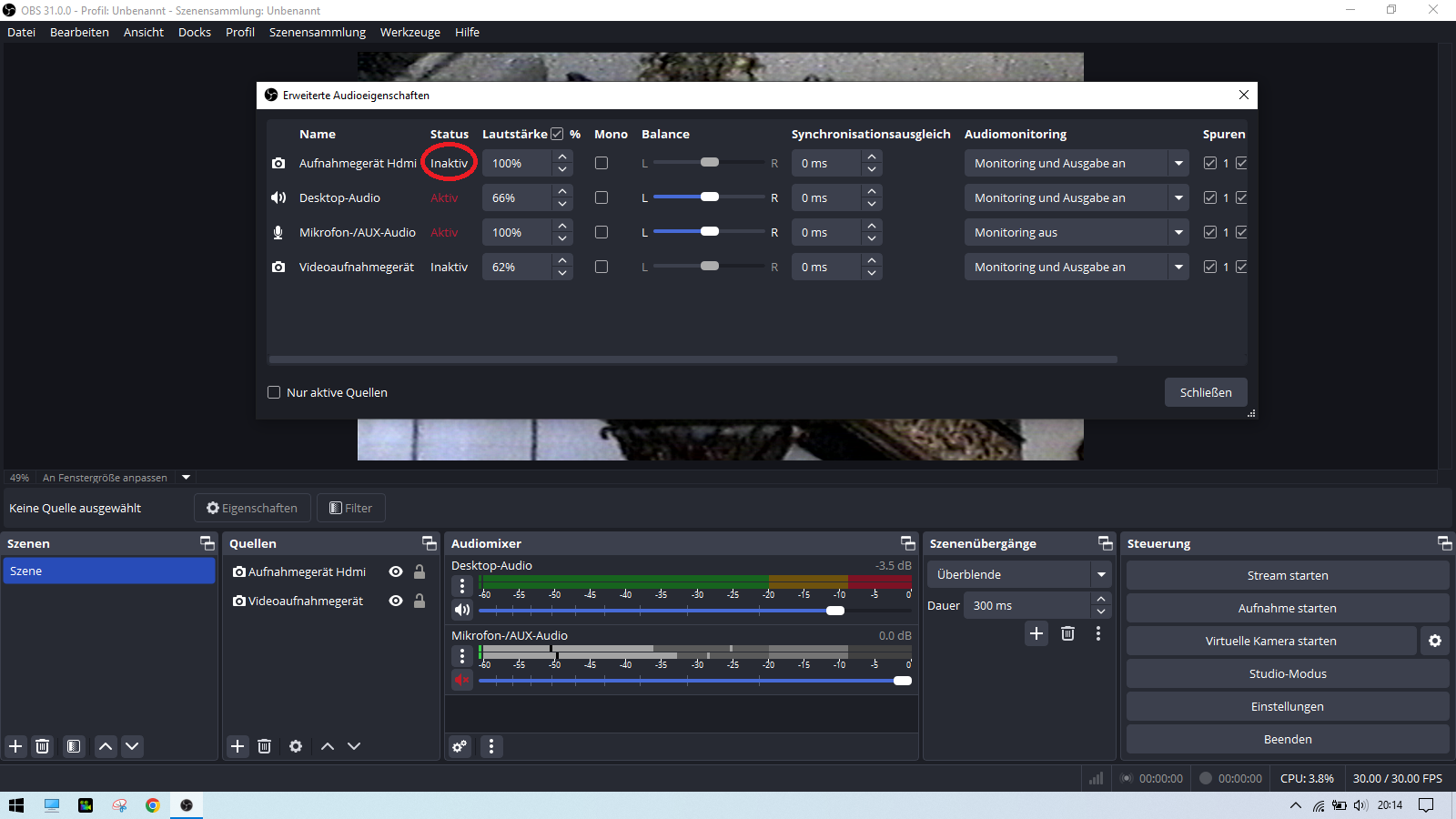

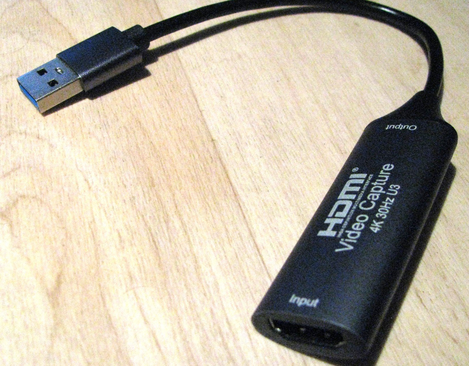

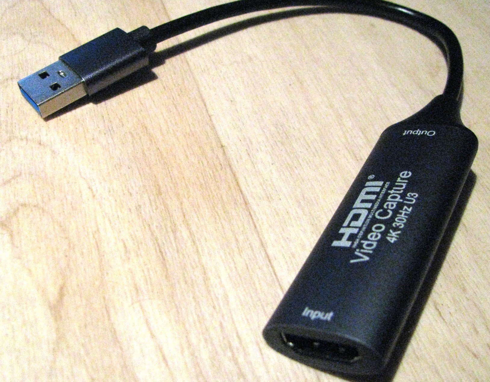

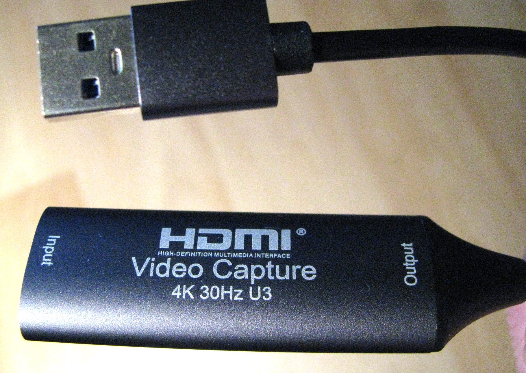

Jetzt habe ich mir diesen Adapter geholt (von Hdmi auf USB).
Damit habe ich ein nun ein Bild, aber es kommt kein Ton an.

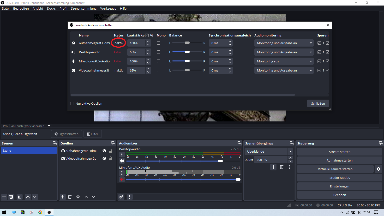

Im OBS-Video-Bearbeitungprogramm wird bei dem Anschluß "Inaktiv" angezeigt, obwohl verbunden (1. Zeile).
Mit einem anderen Grabber (nur über USB) steht die Anzeige automatisch auf "Aktiv", nach verbinden (4. Zeile).
In dem Programm finde ich keine weitere Einstellung. Auch am Laptop gibt es keine Probleme im Geräte-Manager.
Gibt es evtl. eine Einstellung für die USB-Buchsen?
Wäre schön, wenn es klappen würde, da der Hd-Video-Konverter mit Hdmi-Kabel+USB-Adapter ein wesentlich besseres Bild liefert, als der USB-Grabber.
Übrigens: In umgekehrter Richtung (USB zu Hdmi an TV) funktioniert auch der Ton.
Danke schonmal

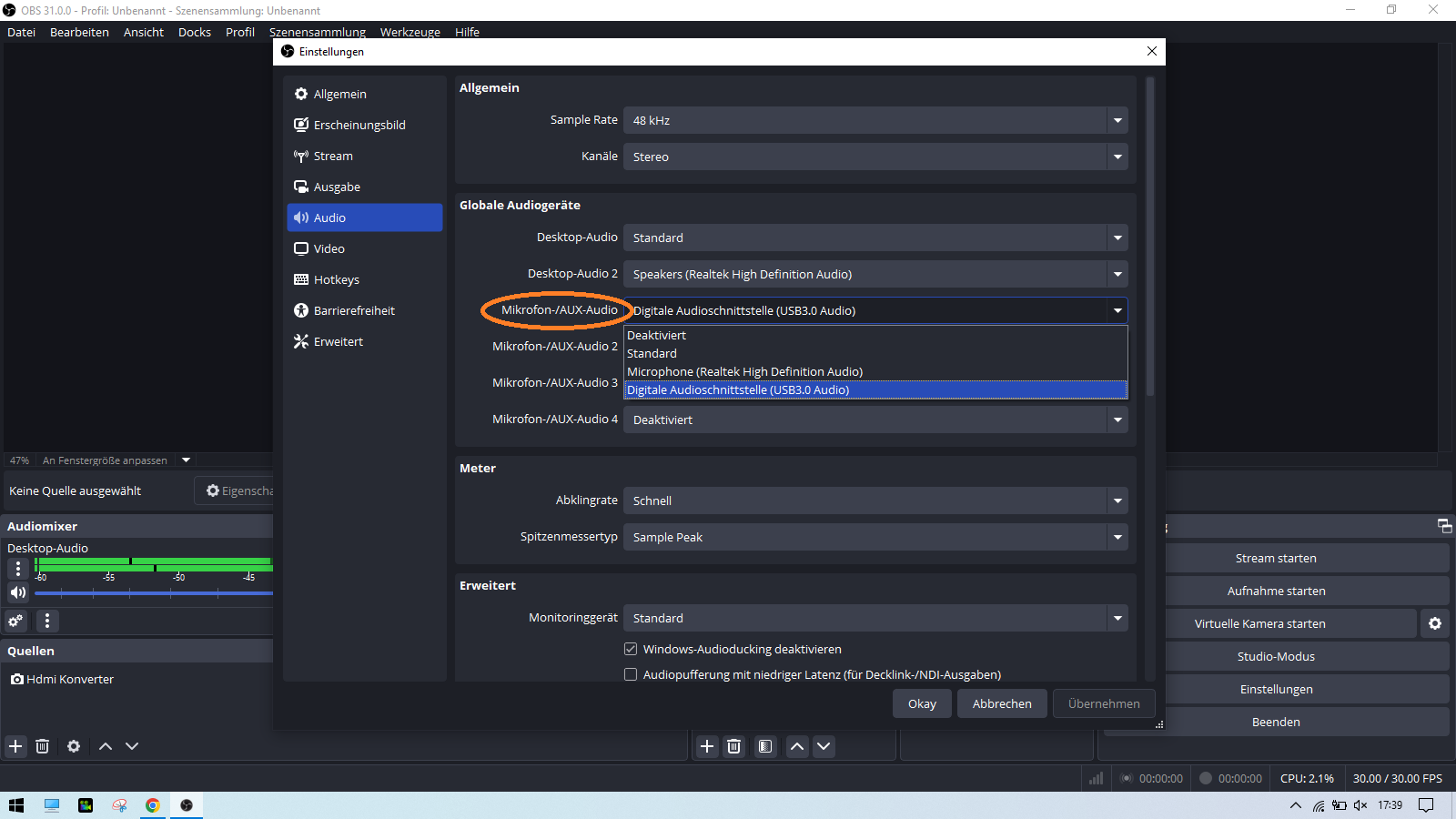

Kannst den in den Windows Audioeinstellungen als Aufnahmegerät aktiveren?
Da finde ich nichts.

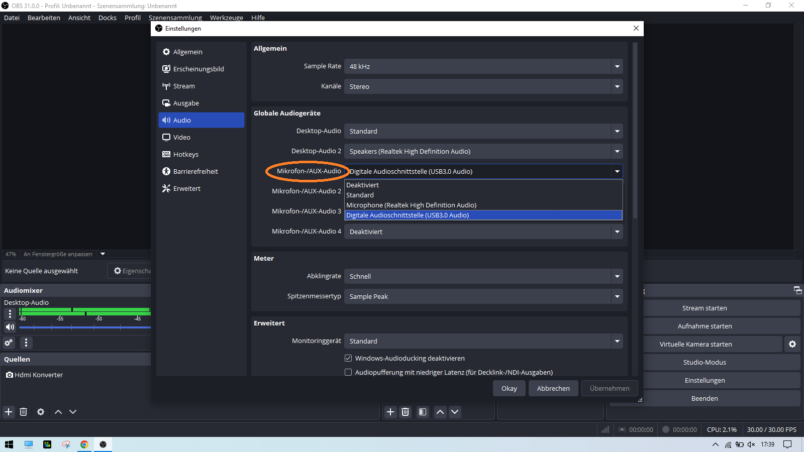

Aber der Fehler wurde in den Audio-Einstellungen vom OBS-Studio gefunden.
Auch bei der AUX-Audio-Einstellung muß das Eingangs-Gerät ausgewählt werden.
Jetzt funktioniert es gut.
Vorallem die Übertragung bei diesem Gerät über HDMI ist deutlich kontrastreicher und klarer.
