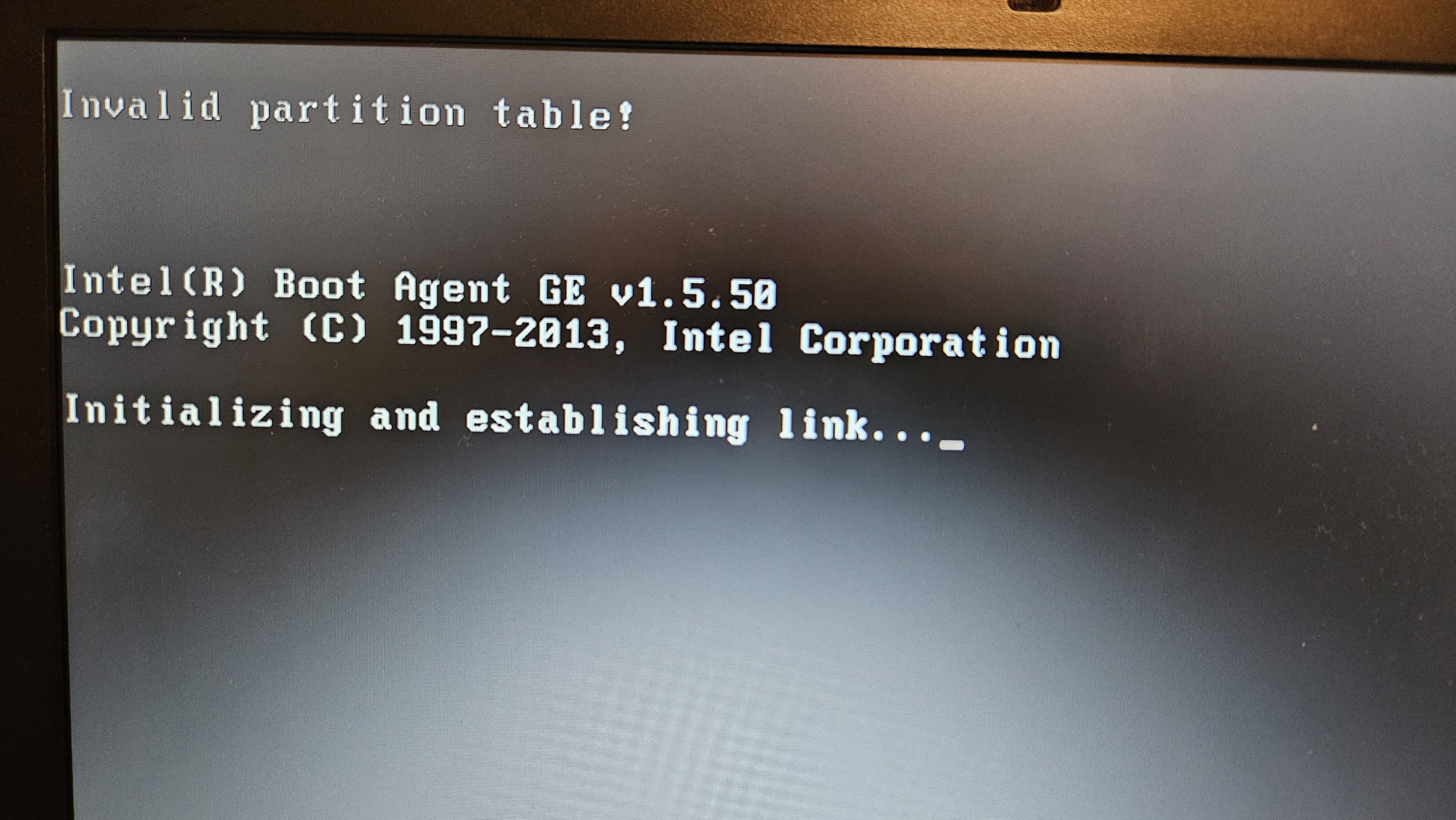

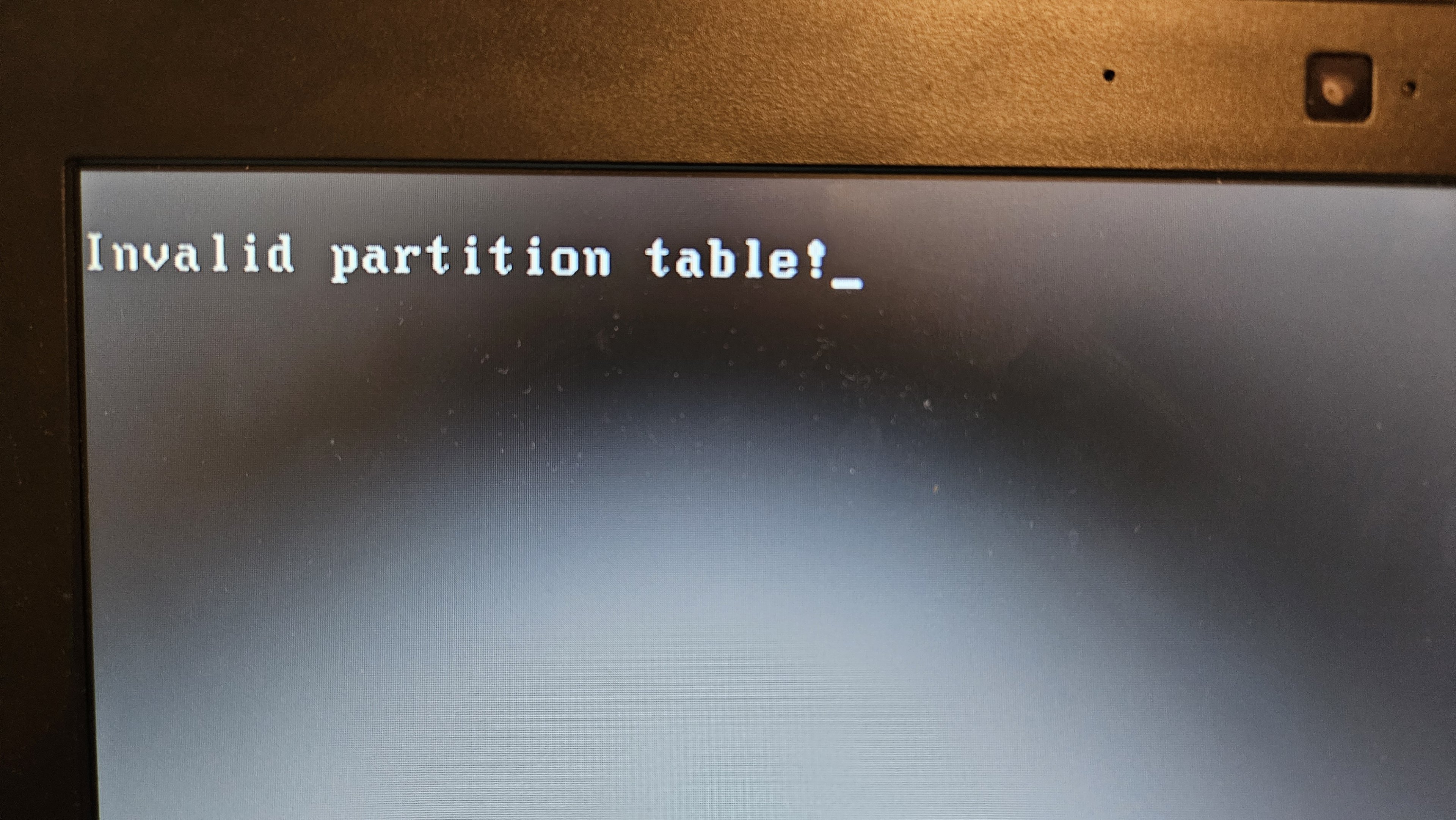

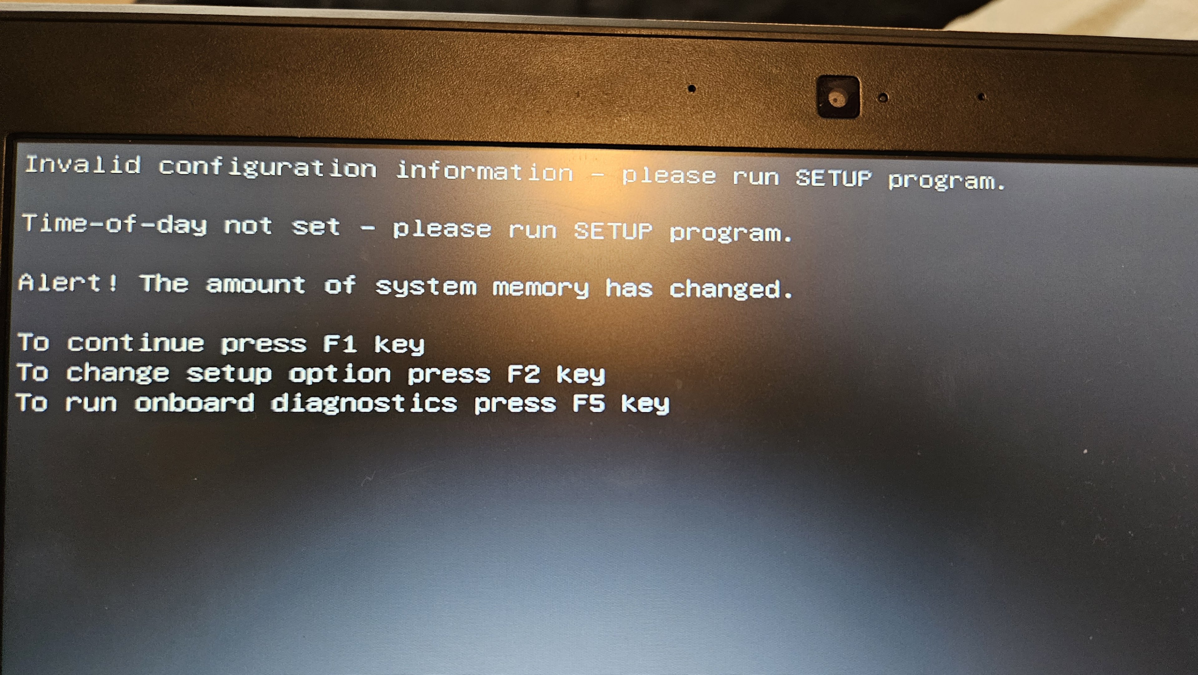

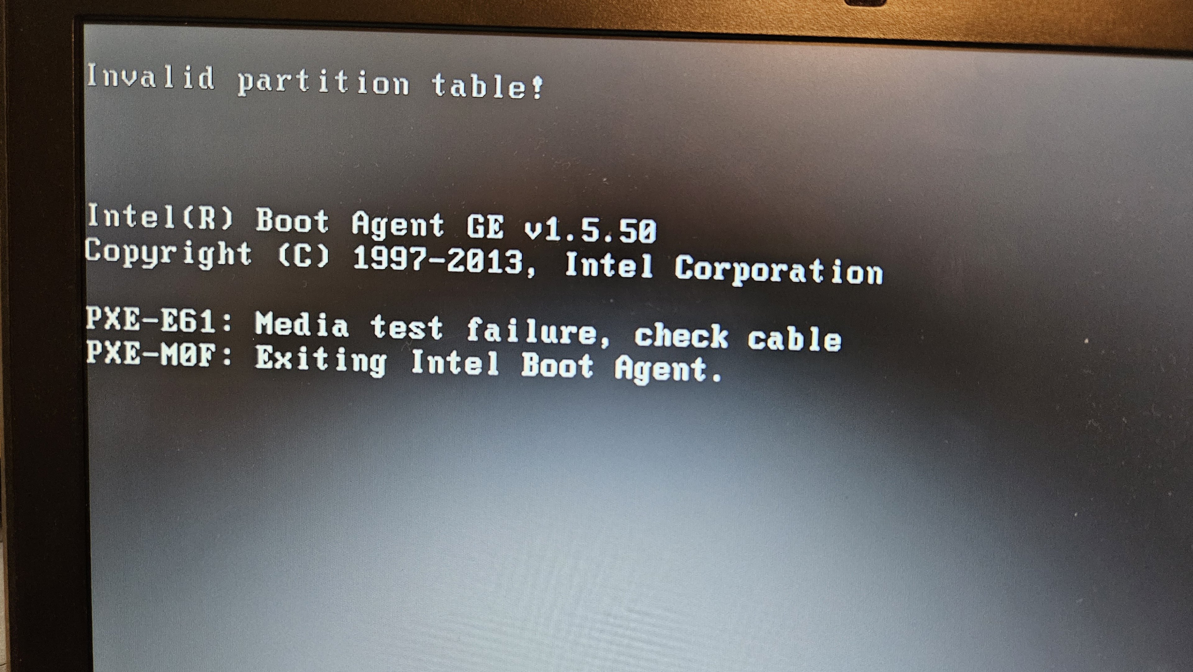

Jetzt bekomme ich was anderes, nämlich diese Bilder und immer wenn ich enter drücke kommt das nächste Bild, und beim letzten bild startet er wieder neu

Im BIOS ist das falsche Bootlaufwerk eingestellt.
Korrigiere das und der Laptop sollte starten.

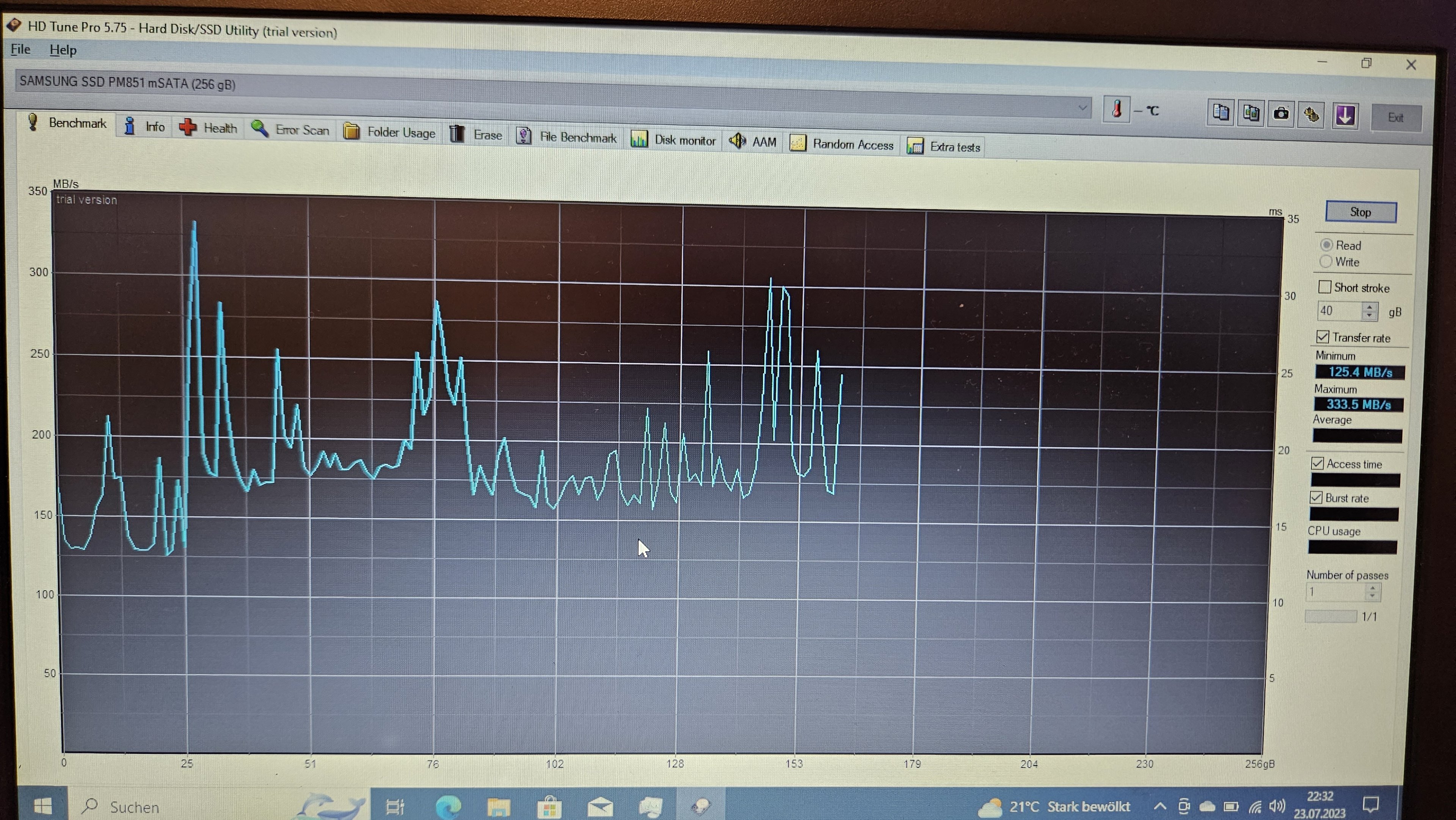

So ich habe jetzt Windows installiert und der Akku läuft auch, jetzt ist das einzige Probleme, dass der 2min braucht bis der überhaupt Windows anfängt zu starten bzw auch ins bios zu komme. Woran liegt das? Oder soll ich es in einer neuen Frage stellen?

Ist da einen HD (Magnetfestplatte) oder SSD (Flash-Schaltkreise) installiert?

Die Übertragungsraten sind viel zu langsam.
Die sollten konstant um die 350MByte/s liegen.
Sogar bei dem Test eines Neugerätes wurde das bemängelt:
https://www.notebookcheck.com/Test-Dell-Latitude-E7240-Notebook.101888.0.html
Wenn sich das nach Neuformatierung nicht ändert, würde ich die SSD wechseln:
https://geizhals.de/?cat=hdssd&xf=1...~1035_Western+Digital~2028_512~252_480~4836_2
Eine 250GB SSD lohnt sich wirklich nicht mehr.

Aber was mich halt mehr wundert ist, dass nach diesen 1min warten kommt erst das BIOS und dann das Windows lade symbol und das geht dann normal schnell für so eine ssd. Sonst bei einer HDD würde es relativ schnell, dass BIOS kommen, aber beim Windows ladesymbol würde es so lange dauern.
Deswegen finde ich es sehr komisch

Die SSD läuft jedenfalls massiv zu langsam, weshalb auch immer.
Meine HD ist schneller ... .
