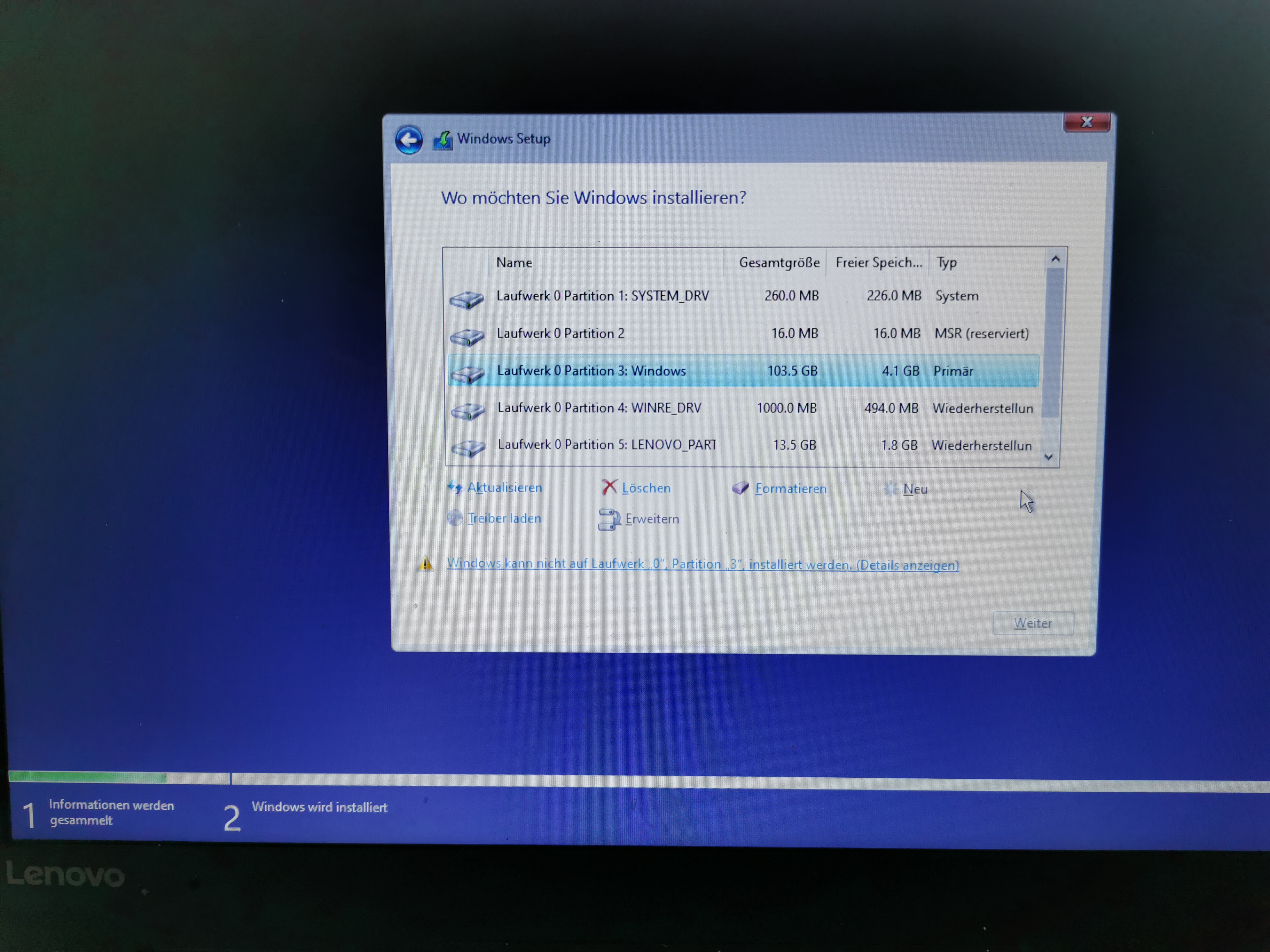

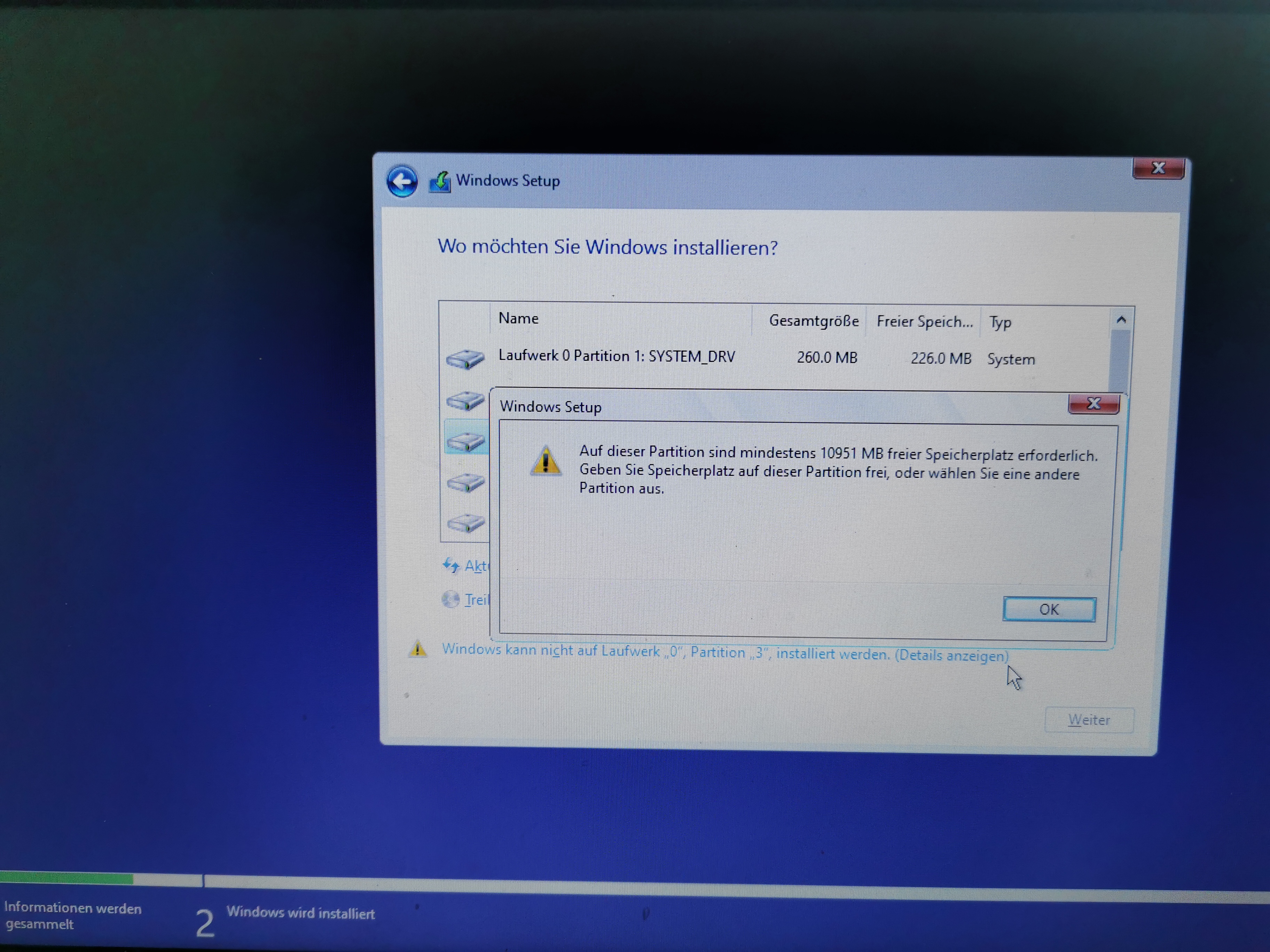

ich habe mir jetzt einen Boot Stick erstellt und bin tatsächlich zur Windowsinstallation gekommen. Leider hänge ich jetzt bei der Wahl des Laufwerkes fest...
Ich glaube, dass die Bilder, die ich angehängt habe, es am besten erklären können.
Ich nehme an, dass Partition 3 der korrekte Ort ist, aber besteht irgendeine Möglichkeit, genügend Platz zu schaffen?
Edit: Ich habe gerade die Option "Formatieren" entdeckt. Ist es sicher, diese zu wählen? Oder lösche ich damit betriebswichtige Daten, die auch bei einer Windowsneuistallation nicht wiederhergestellt werden können?
Liebe Grüße und vielen Dank im voraus!

Lappi mit einem usb Stick so wie er soll.
Ich versuche ja Windows neu zu installieren und das Ding komplett zurück zu setzen. Alles zu löschen ist für mich daher überhaupt kein Problem. Kann ich Partition 3 also formatieren, wenn ich den Laptop sowieso zurücksetzen möchte? Solange der nach der Neuinstallation halt ohne USB angeschlossen noch funktioniert.
Danke! :D

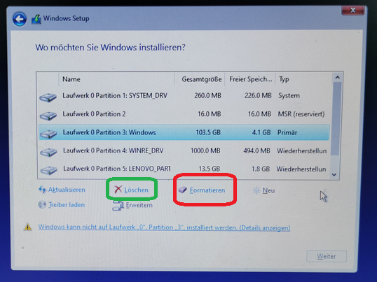

Wenn du keine Daten mehr brauchst, kannst du alle Partitionen löschen, die Neu Installation legt dann alles neu an.
Aber, nur löschen, nicht formatieren.
