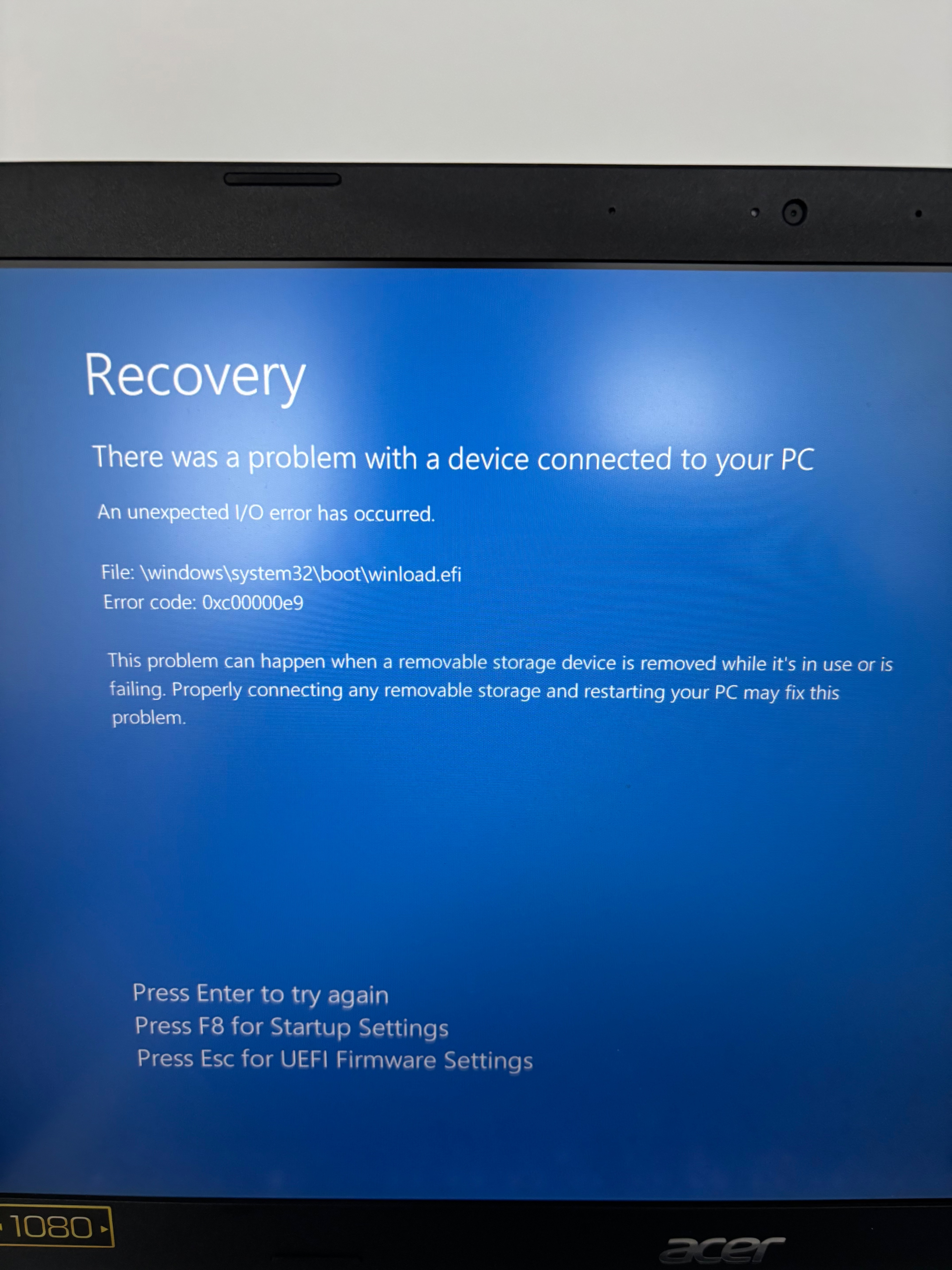

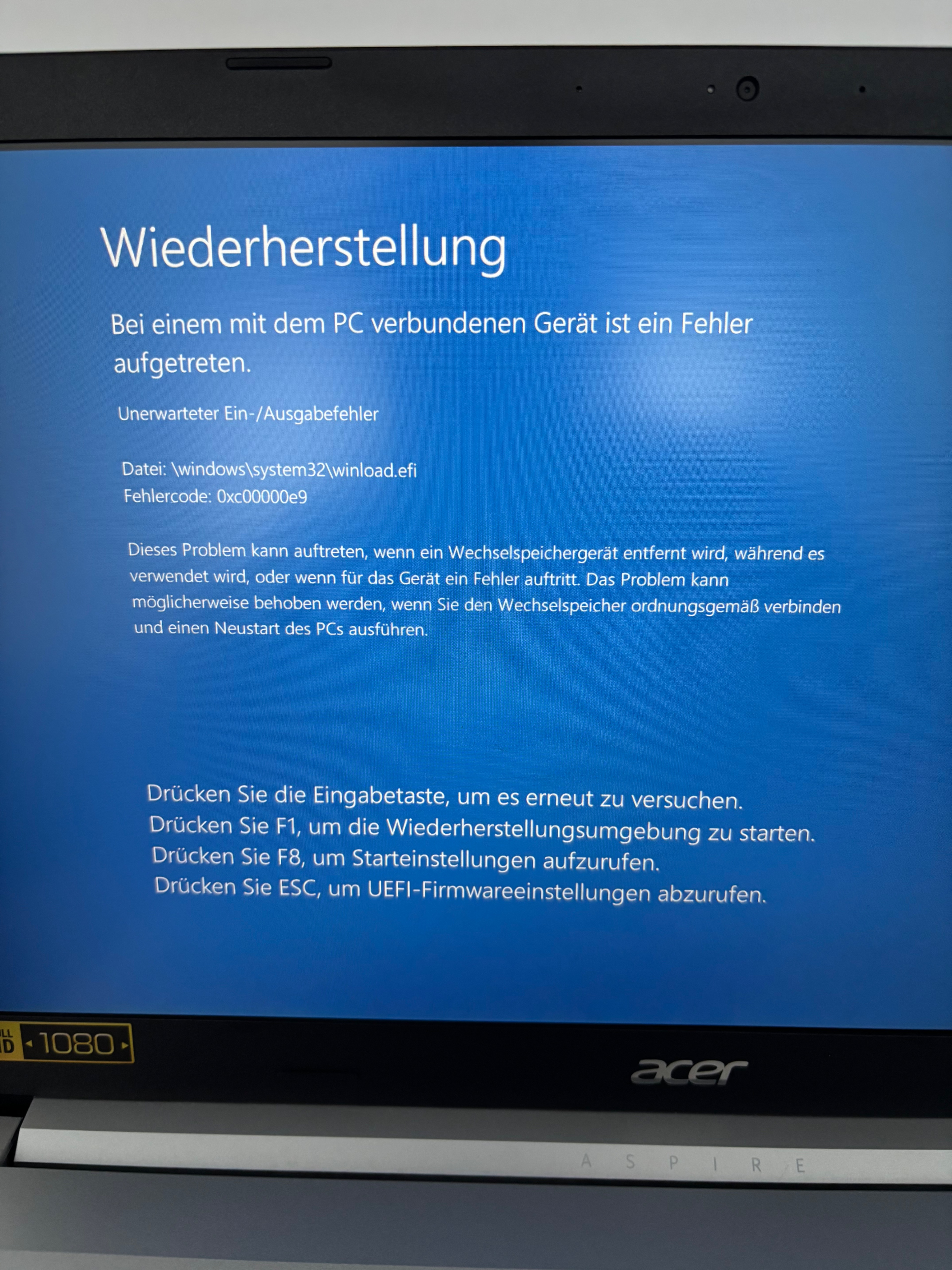

ich habe hier gerade den Laptop meines Vaters bekommen, der offenbar plötzlich nicht mehr booted. Es wird, wenn der Laptop eingeschaltet wird, erst das Acer-Logo angezeigt mit dem Text „Automatische Reparatur wird vorbereitet“. Danach kommt sofort ein blauer Bildschirm (siehe Foto).
Enter, F1 und F8 bewirken gar nichts. ESC führt zum BIOS, wo die Einstellungsmöglichkeiten sehr gering sind.
Ich habe bereits versucht, über einen USB-Stick mit Win11 zu booten, aber das führt zu fast dem gleichen Bildschirm (siehe zweites Foto).
Ich habe auch nach dem Fehler gegoogelt, da werden verschiedene Ursachen genannt. Fehler mit externen angeschlossenen Geräten (ausgeschlossen), falsch angeschlossene oder kaputte Festplatte, korrupte Windows-Installation (v.a. nach Update).
Was mich dabei aber stutzig macht, ist, dass er auch über den Stick nicht booted.

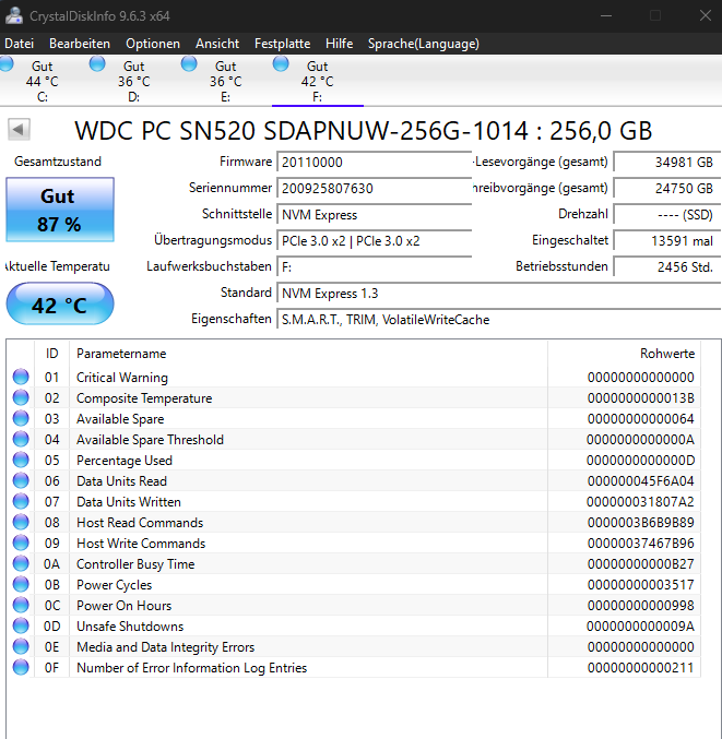

Ok, SSD habe ich ausgebaut und testweise in meinem Desktop-PC verbaut, dort kann ich auf die Daten zugreifen. Kaputt scheint sie also nicht zu sein.
Laut Crystal Disk Info scheint der Zustand auch ok zu sein:

Reaktionen: Skudrinka und Ponderosa

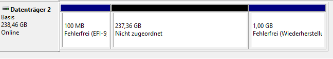

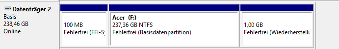

Ok, also die Festplatte ist soweit leer, aber es werden mir noch die EFI-Systempartitionen und Wiederherstellungspartition angezeigt. Muss ich die mit einem anderem Tool als die Windows-Datenträgerverwaltung entfernen? Was anderes kann es ja eigentlich nicht sein.

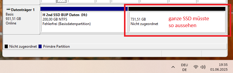

Die ist, entweder nicht formatiert, oder Windows neu installiert, was aber in der kürze der Zeit eigentlich nicht sein kann.
Sonst müsste die ganze SSD so, wie rot eingerahmt, aussehen.
Ja ok, ich hatte die Partition nicht ganz gelöscht, nur formatiert.
Trotzdem sind da noch die EFI-System- und Wiederherstellungspartitionen da, die kann ich auch nicht in der Datenträgerverwaltung entfernen. Sollte ich die noch mit Diskpart o.ä. entfernen?

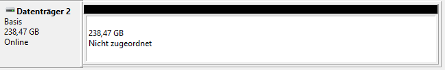

Ok... ich hab alle Partitionen von der SSD entfernt, siehe Screenshot.
Ich hab sie wieder in den Laptop eingebaut, es wurde folgerichtig weiterhin kein bootfähiges Device angezeigt. Danach habe ich ausgeschaltet, den USB-Stick mit Windows 11 (mit Windows Media Creation tool erstellt) eingesteckt und versucht, davon zu booten, aber es kommt wieder die gleiche Fehlermeldung wie im Eingangspost. Klingt nicht gut...

Das ist also ein Screenshot aus dem Laptop deines Vaters?
Da steht Datenträger 2, also gibt es noch Datenträger 0 und 1.
Besser einen ganzen Screenshot zeigen.
Oder ist sie da wieder in deinem Gerät?
In meinem Gerät. Bei meinem Vater komme ich ja gar nicht in Windows erst rein.
Ähhh.. du hast den Datenträger auch gelöscht..?!

Nun habe ich meinen USB-Stick mit Windows 11 angeschlossen und wollte davon booten, um Windows neu zu installieren. Dabei wird mir aber immer noch der blaue Bildschirm in Foto 2 angezeigt. Ich kann also Windows nicht neu installieren.
