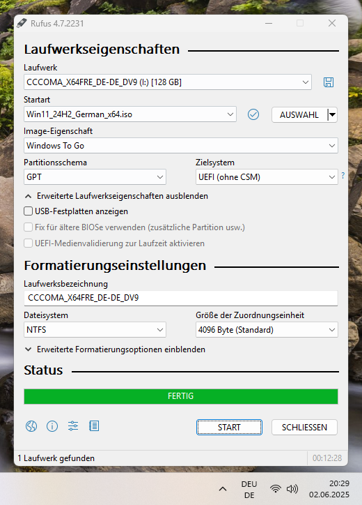

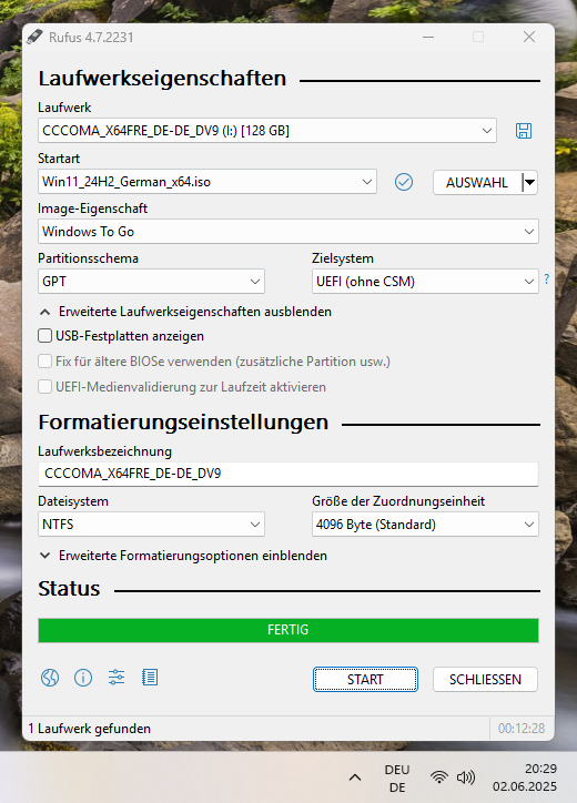

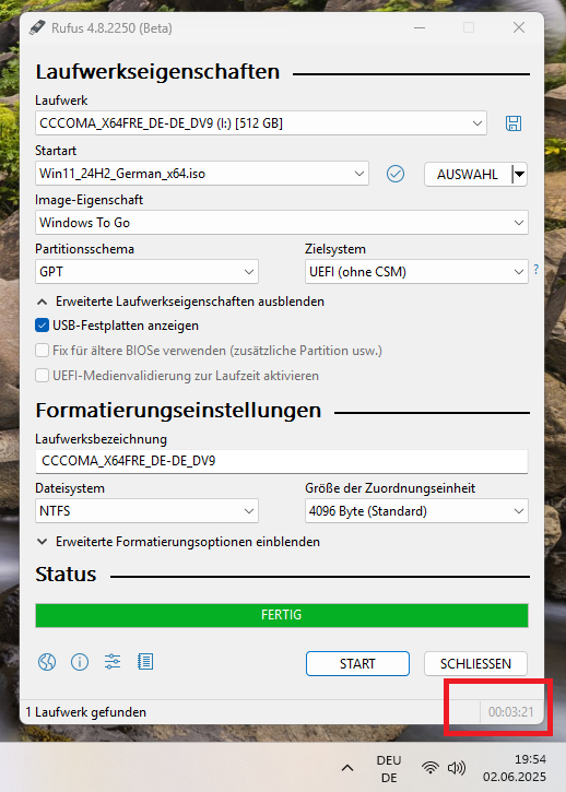

Ich erstelle gerade einen USB - NVMe Win to Go Stick. Bei 3 Minuten ist er schon bei 80%
Und schon ist er fertig, teste jetzt, ob er startet.
Ja, er startet und er würde mich Windows 11 einrichten lassen.
Win2Go nochmal erstellt in 3 Minuten 21
Ein USB 3.0 Stick hat 12 Minuten 28 gebraucht.

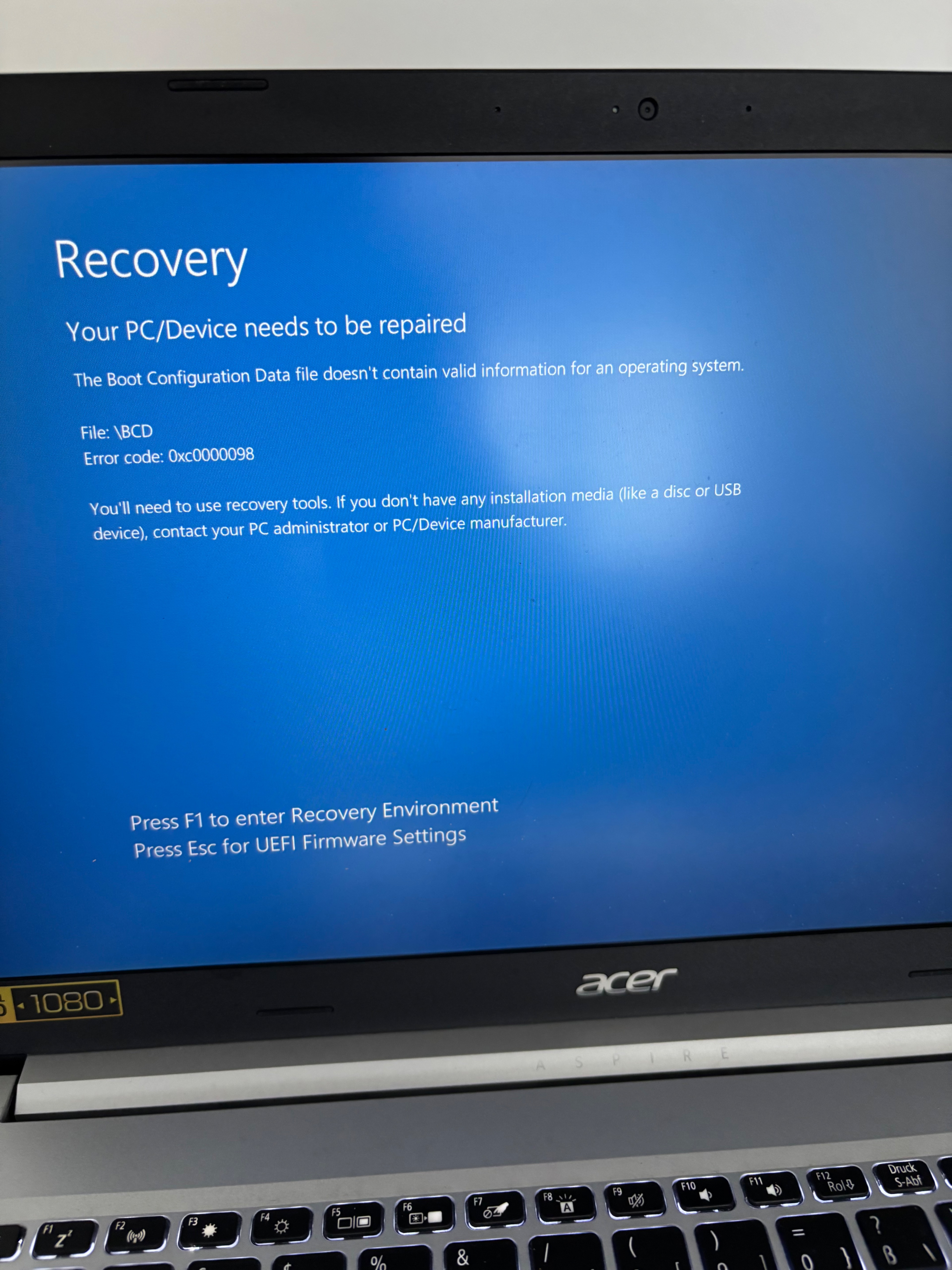

Das Ergebnis, dachte ich zuerst, ist das gleiche. Es wird die Meldung aus Foto 1 Eingangspost angezeigt, aber in Englisch. Ich hab jetzt trotzdem, obwohl das bisher nie etwas brachte, F1 gedrückt, um in die Wiederherstellungsumgebung zu kommen, dann ist tatsächlich etwas passiert, nämlich kam erst wieder das Acer-Logo und dann eine neue Fehlermeldung:

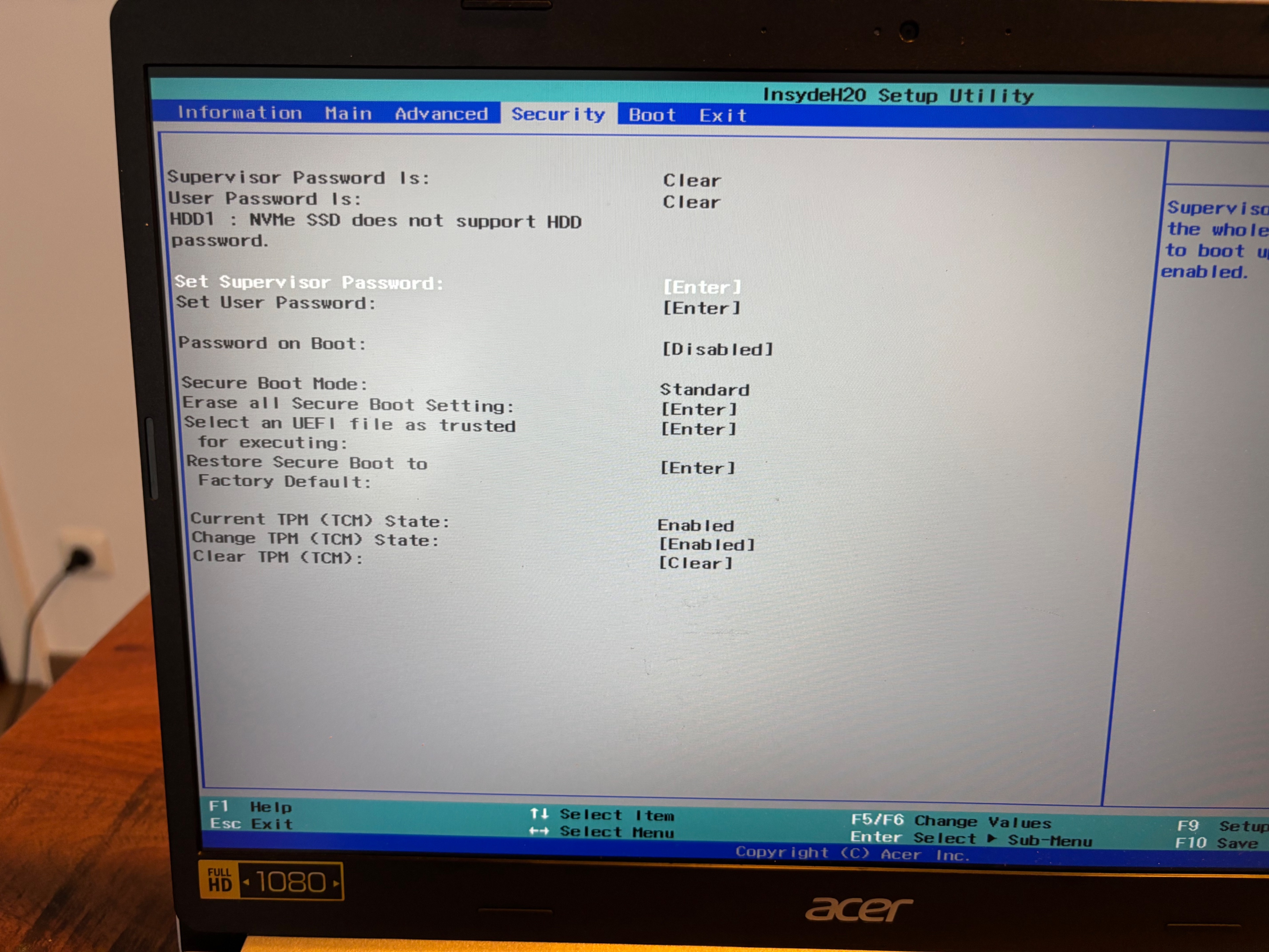

Noch ein Nachtrag: Ich hab es auch noch mit einem Windows Recovery Stick versucht, dort wird mir ein Secure Boot Error angezeigt.
Secure Boot kann ich, wie gesagt, leider im UEFI gar nicht ändern.

Okay, der neue Stick (der von @MORPEUS verlinkte Transcend) ist da, ich habe jetzt ausprobiert:
Rufus Win 11 Standard
Rufus Win 11 To Go
Windows Wiederherstellungslaufwerk (Recovery Stick)
Fehlerbild ist identisch mit dem ADATA-Stick, also scheint es auch nicht an dem Stick zu liegen, was mich auch gewundert hätte. Aber glücklicherweise ist der neue Stick ziemlich flott, dass das auch nicht so viel Aufwand jetzt war, und gebrauchen kann ich den Stick eh.

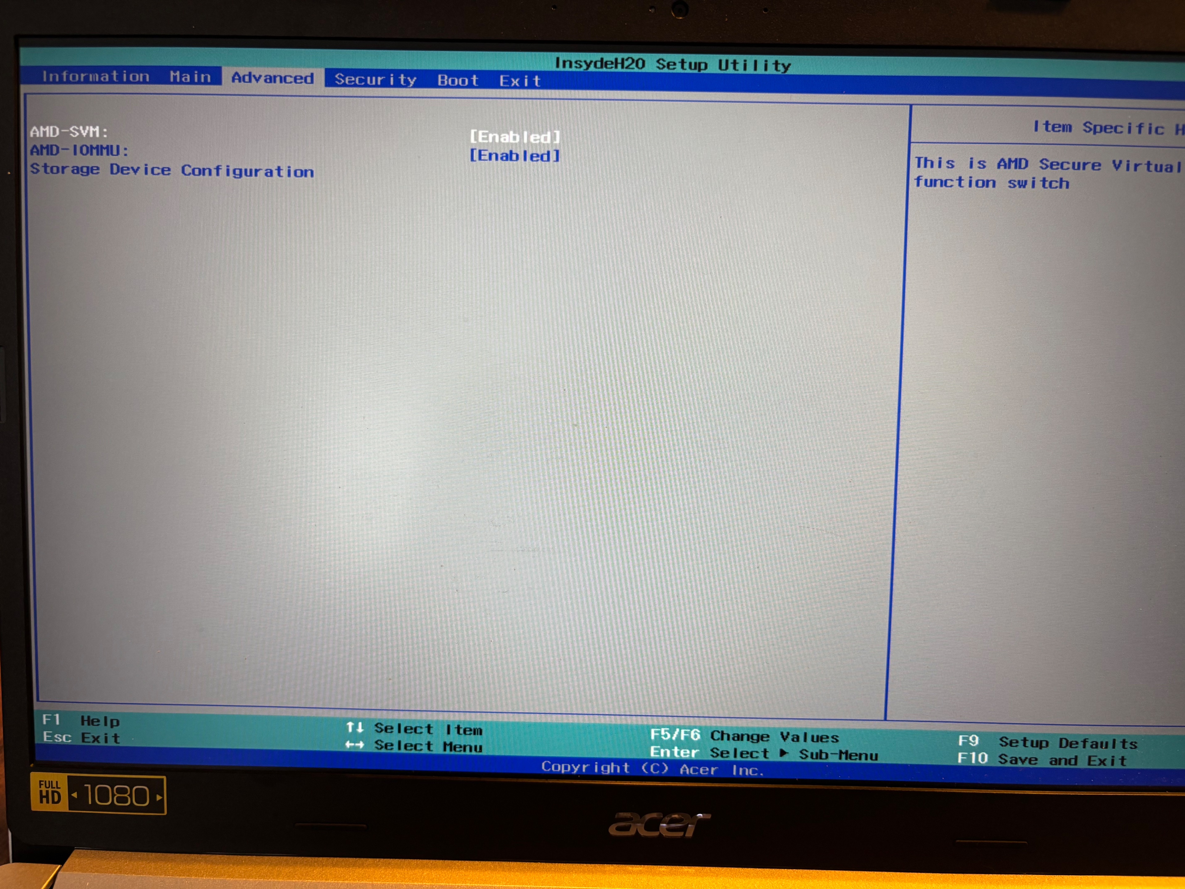

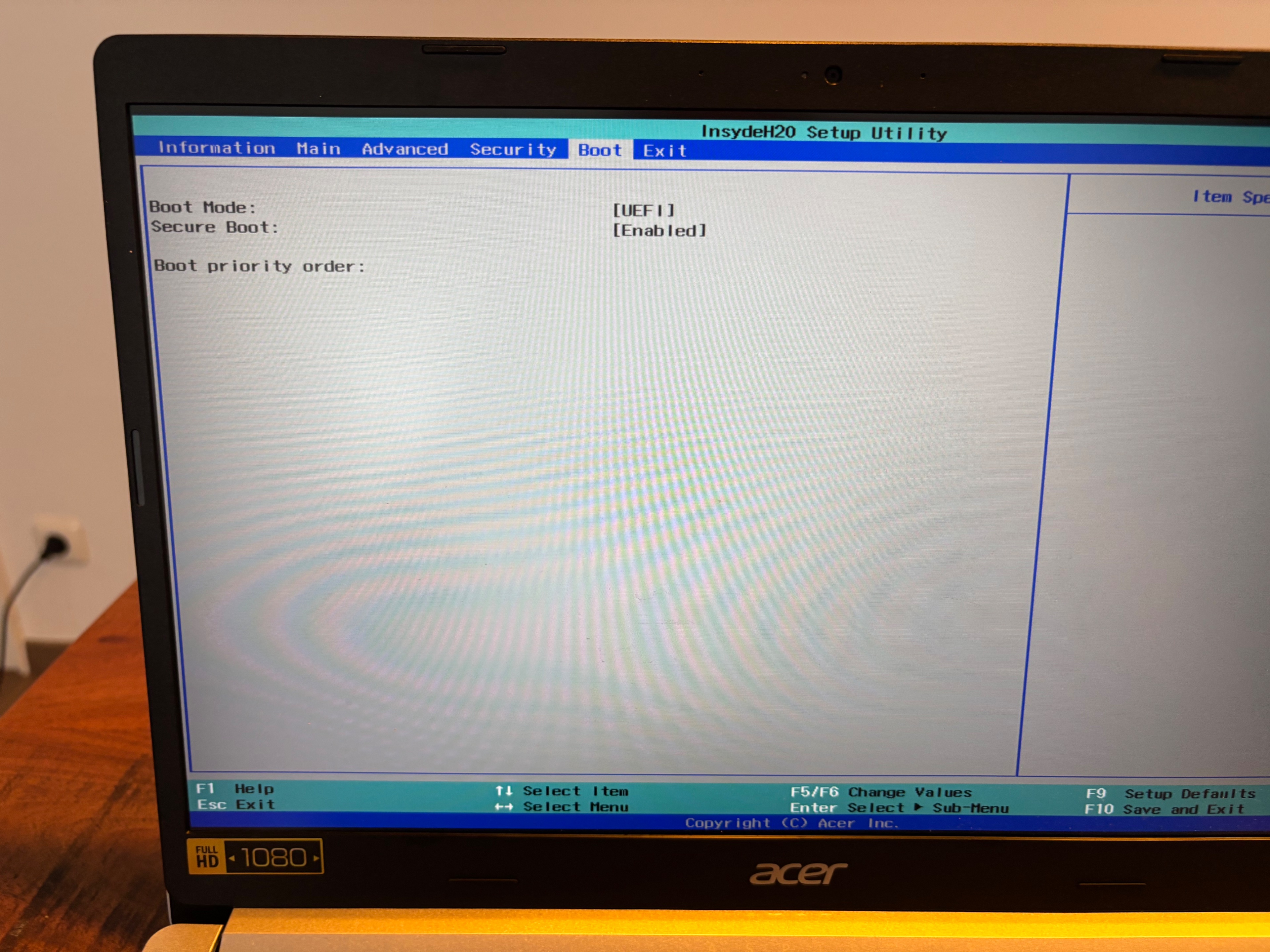

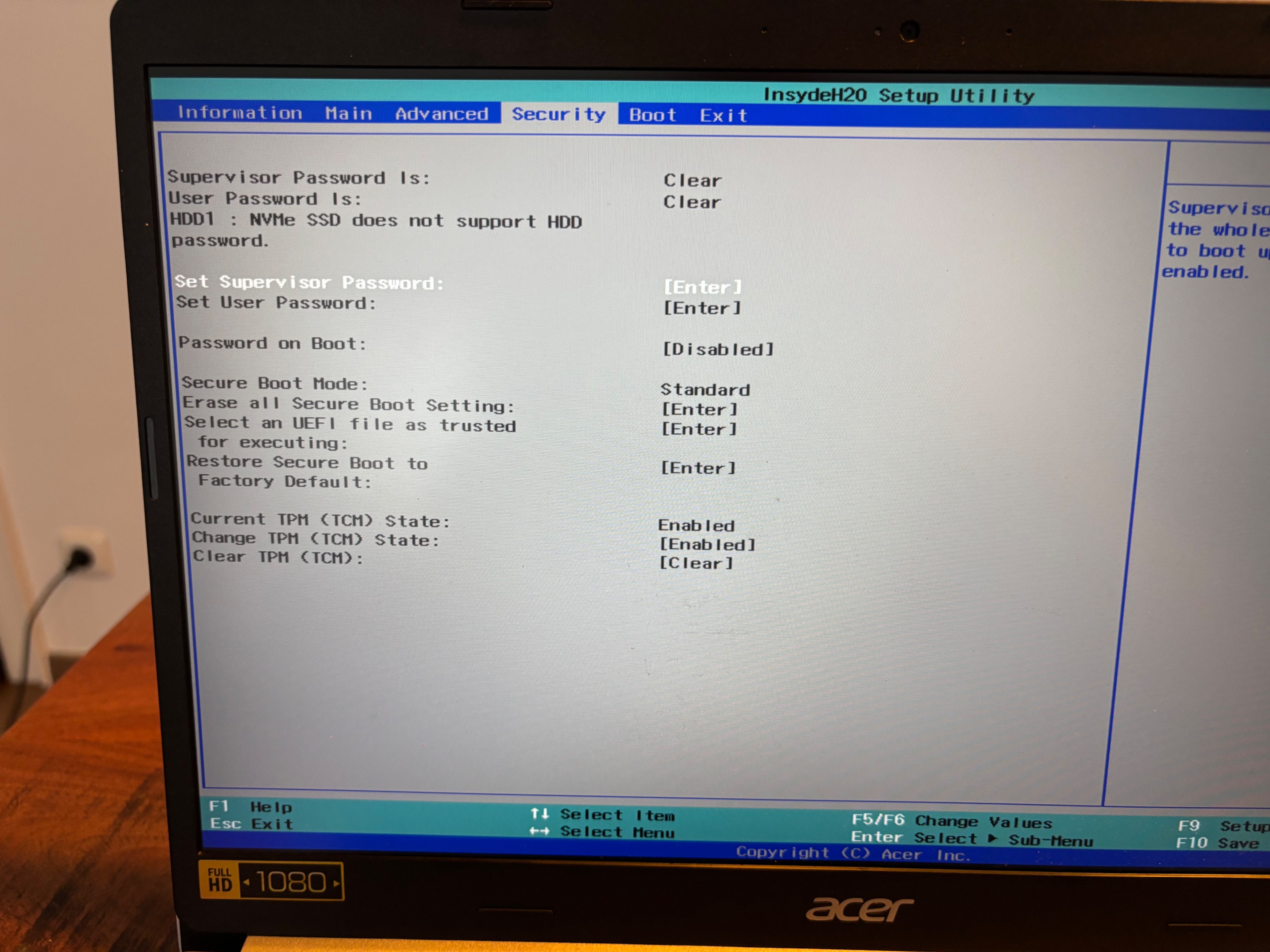

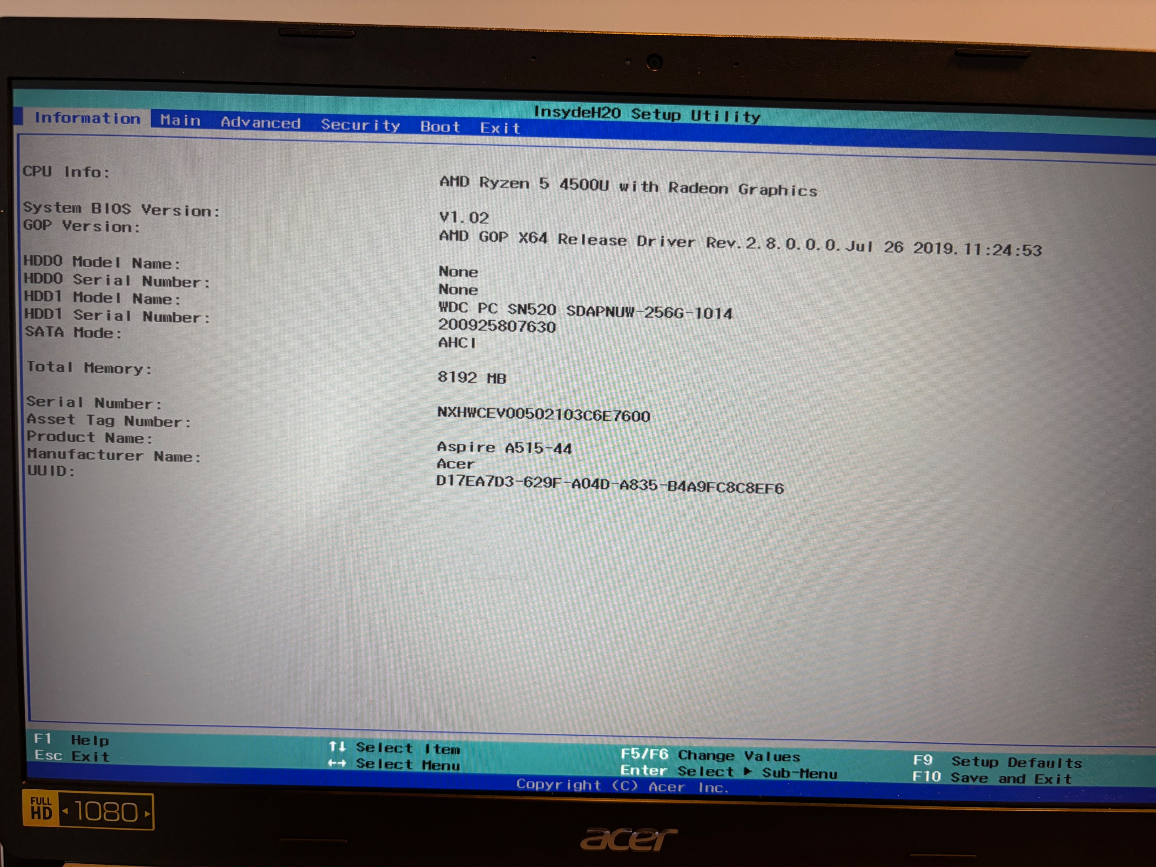

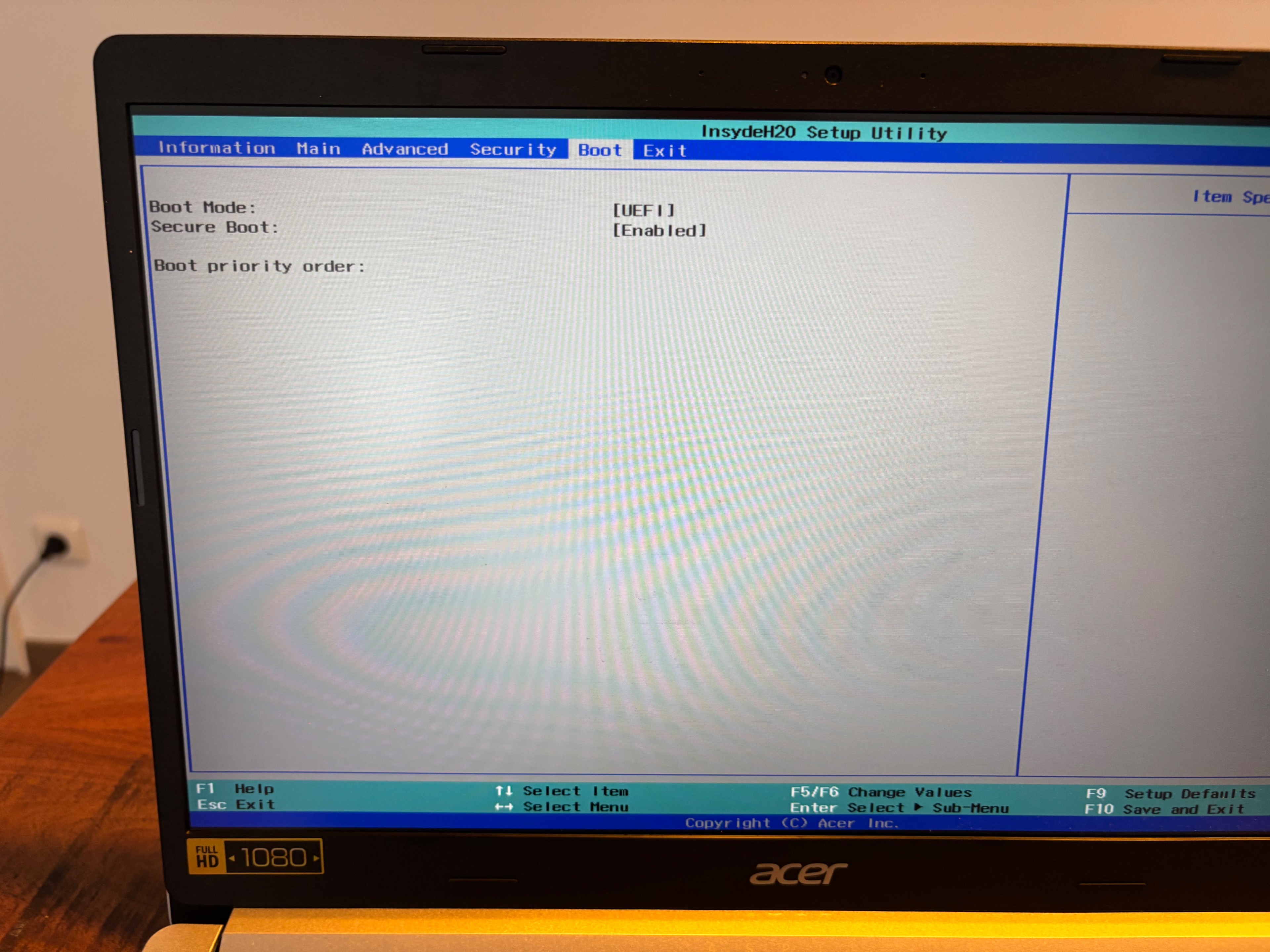

Kannst du mal Bilder aus dem Bios zeigen, Bitte.

Rufus Win 11 To Go
Mit Rufus & Windows to Go hast du einen USB-Stick erstellt, wenn ich mich recht erinnere.
Eine Idee wäre noch ein Ugreen NVMe Gehäuse zu kaufen, die NVMe SSD einbauen, Windows to Go darauf spielen, die NVME mit Windows dann in den PC.
So hab ich das in #46 Bild 2 gemacht.

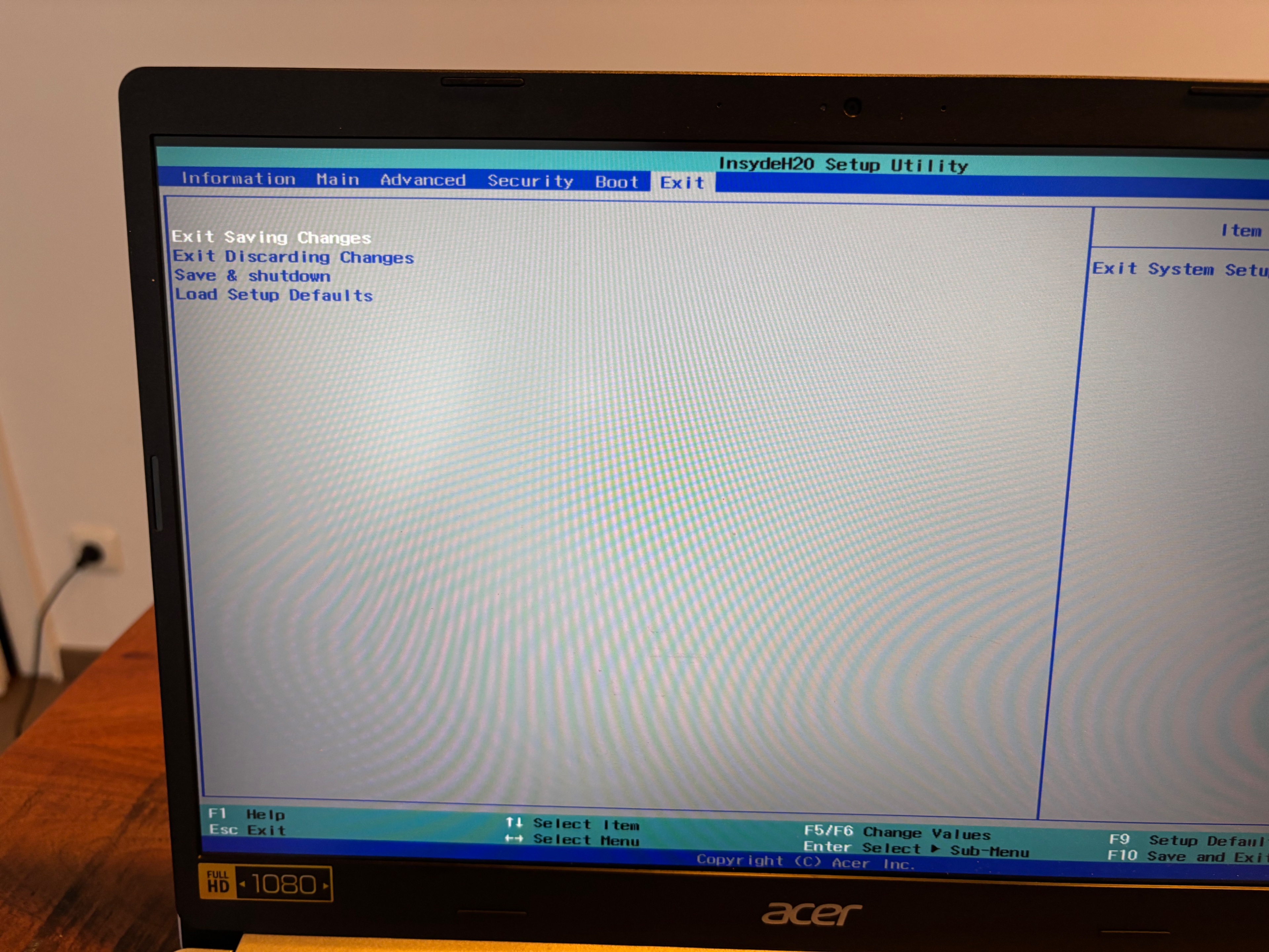

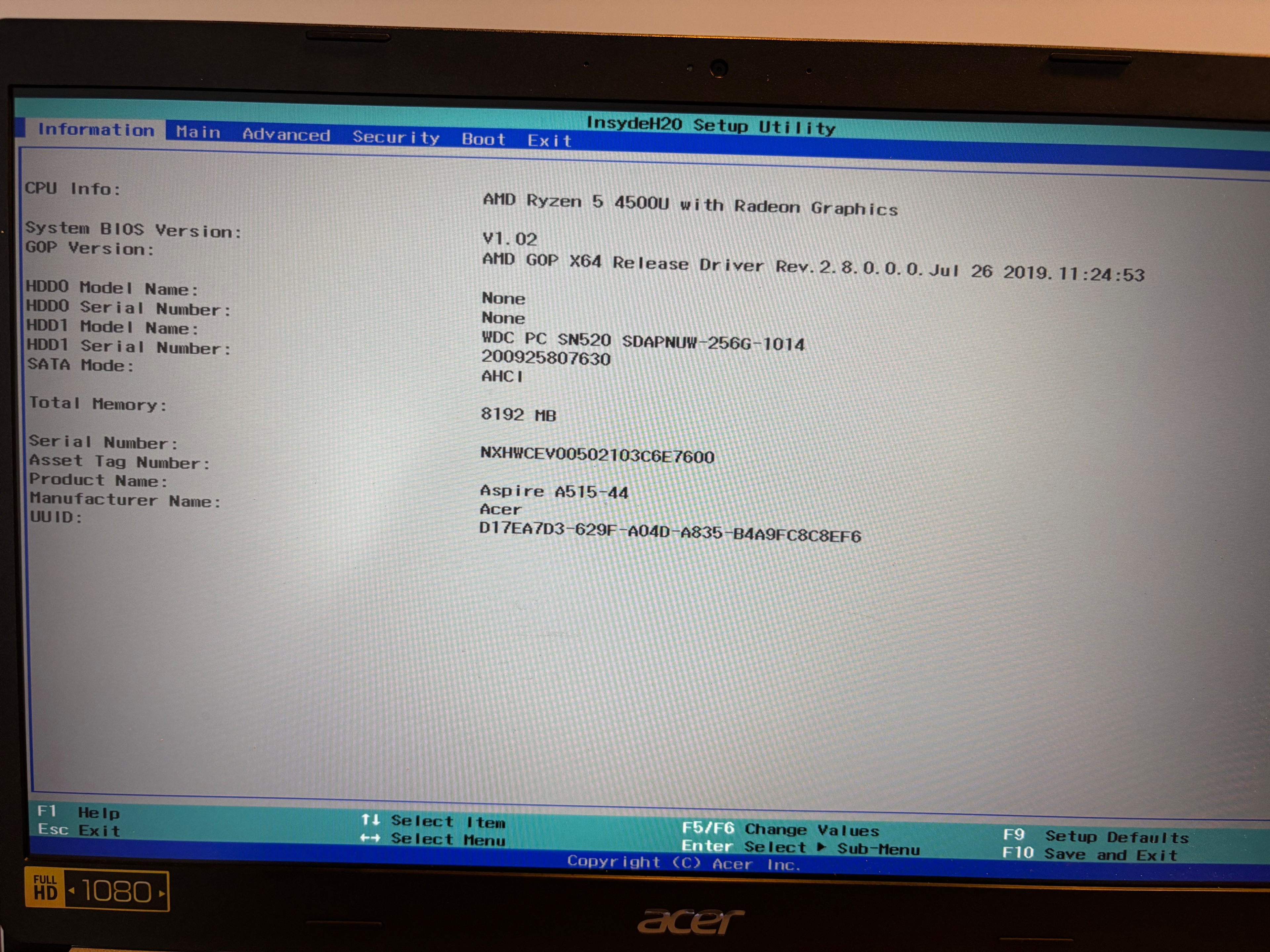

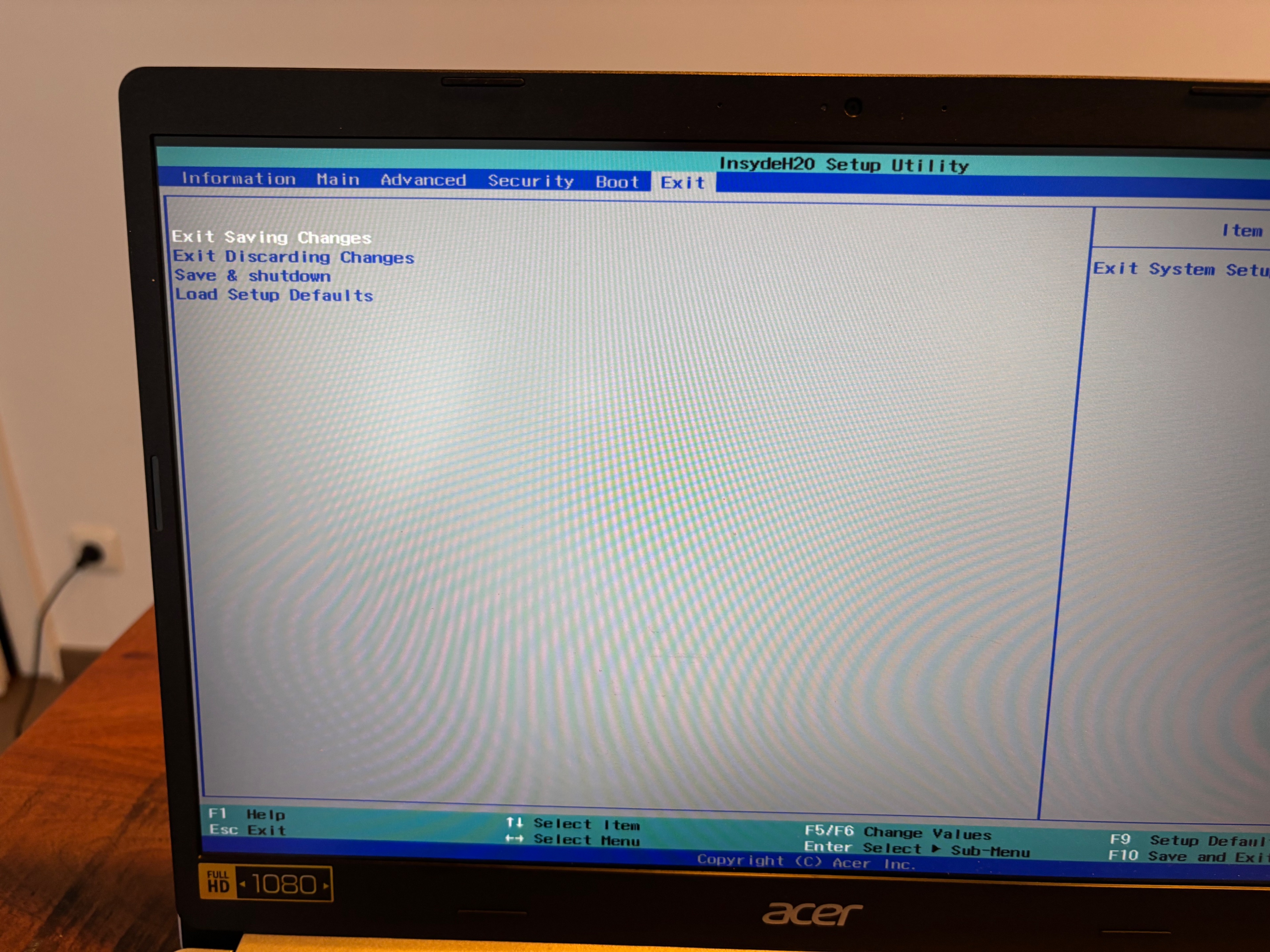

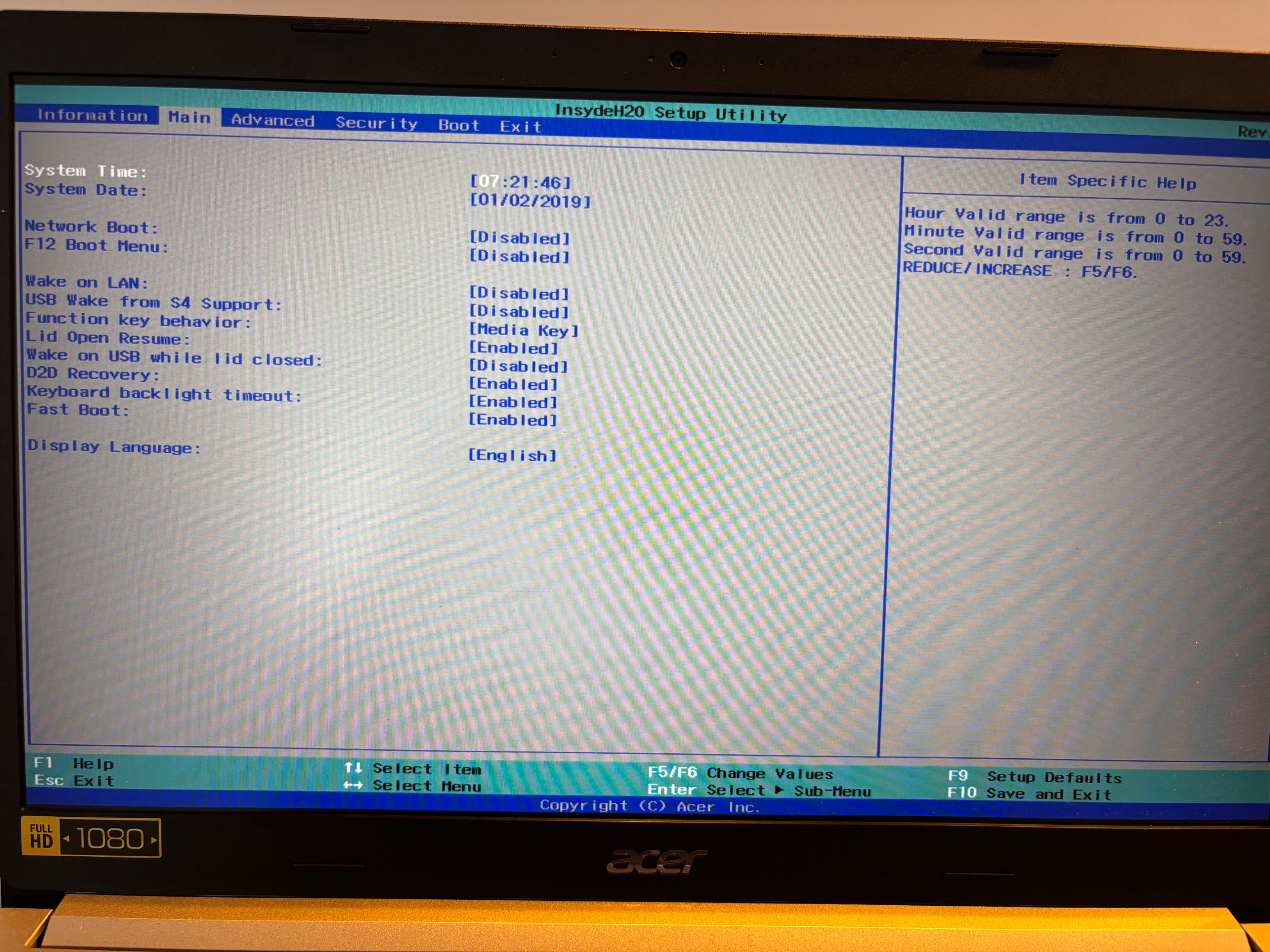

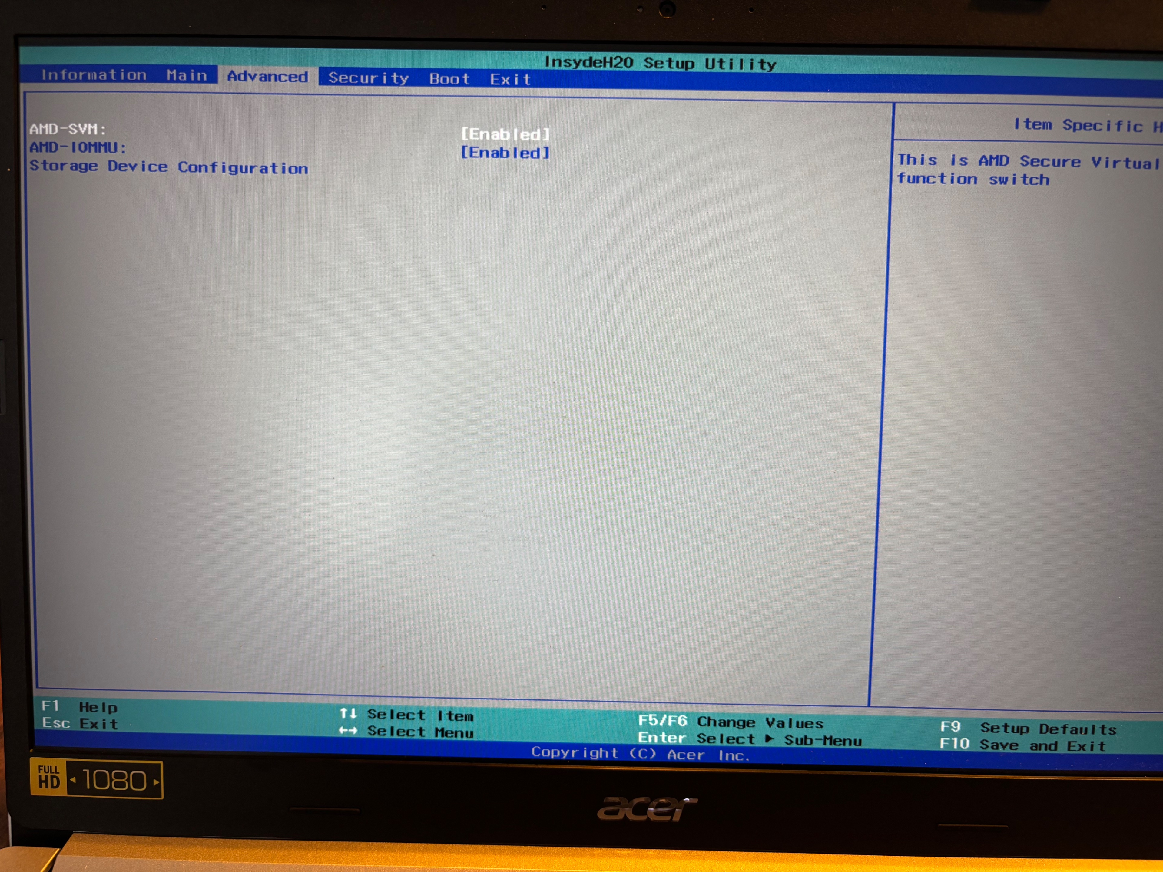

Ok. Alle Punkte in schwarz sind nicht änderbar. Ich hatte schon testweise Fast Boot ausgeschaltet und Default Settings geladen. Außerdem den CMOS reset, deswegen ist Systemzeit falsch.

Die Systemzeit sollte aber schon richtig sein, vielleicht ist ja nur die CR2032 Biosbatterie leer, spendiere mal eine neue zu ca. 2€, vielleicht hilft das schon.
Ansonsten, siehe Ergänzung in #52
Wenn die Batterie schon 6 Jahre hat, ...................

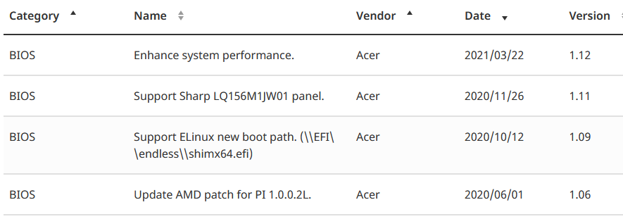

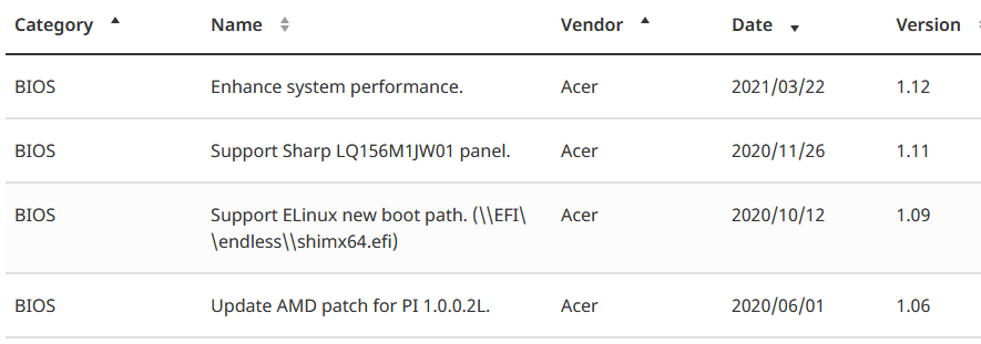

Und beim Bios Aspire A515 gibt es auch 4 neue Versionen.
Damit hast du noch etwas Arbeit für heute Abend. :pcangry:
Dass die Systemzeit zurückgesetzt wird, wenn ich die Batterie extra für CMOS Reset entfernt hatte, ist doch normal? Davor war die Systemzeit korrekt.

Bisher kam jedes Mal der gleiche Fehler, egal ob alte Windows-Installation auf der SSD, Installation Stick (mit Windows 11), To-Go Stick, Recovery Stick. Sogar Windows 10 Installation Stick habe ich schon versucht, das war der einzige, wo der Fehler anders aussah (leerer blauer Bildschirm statt Fehlermeldung).

In der Windows 10 Reparaturumgebung sollte man das BIOS Update starten können, wenn man die ausgepackten Installationsdateien davon mit auf den Datenträger speichert. Dann in dem cmd Fenster die exe Datei vom Updateprogramm angeben.
Im aktualisierten BIOS dann die Windows Secure-Boot Schlüssel neu laden.

Warum ist die SSD auf "HDD 1" statt 0 angeschlossen?

Das Bios nochmals aufspielen (weil vielleicht korrupt) bzw. ein Update wäre schon interessant. Aktuell ist das v1.03 von 07/2019 drauf. Zum Download steht eines 10 Versionsnummern weiter zur Verfügung (v1.12 von 03/2021).
