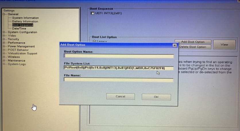

komischerweise zeigt er im BIOS unter System Information bei drives nur an:
primary hard drive: 2104E4EB9B6B
SATA-0: none
m.2 PCIe SSD-0 : none
SATA-1: none
Dock e-SATA device: none
Aber in der Boot Reihenfolge steht als Eintrag: UEFI - CT2000MX500SSD1,Partition2
Was ich dort machen kann, ist eine boot option hinzufügen. Dann geht ein Fenster auf, wo ich auch eine Datei auswählen kann.
So ähnlich wie in dem Bild unten. Hilft mir das?
