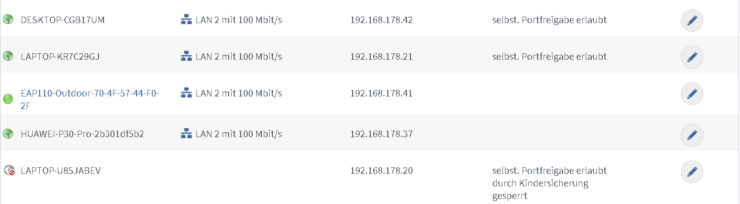

Jetzt hat Sie den Acer angemacht und mir ist aufgefallen, das der Laptop 2 mal im Heimnetzwerk drin ist, komischer weiße unter verschiedenen Namen, habe Ihn jetzt mal gesperrt. Er wird jedoch immernoch als aktive verbindung angezeigt
