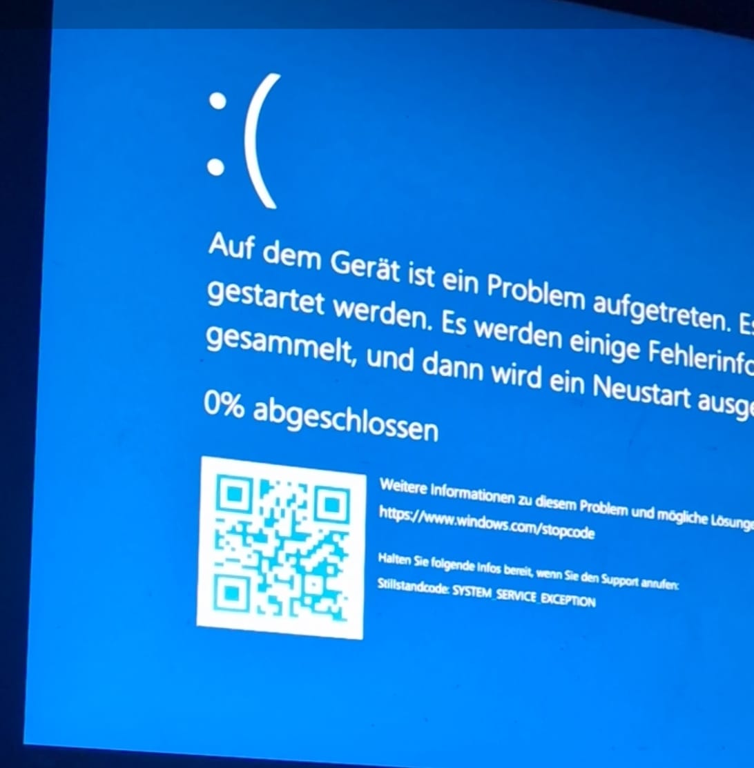

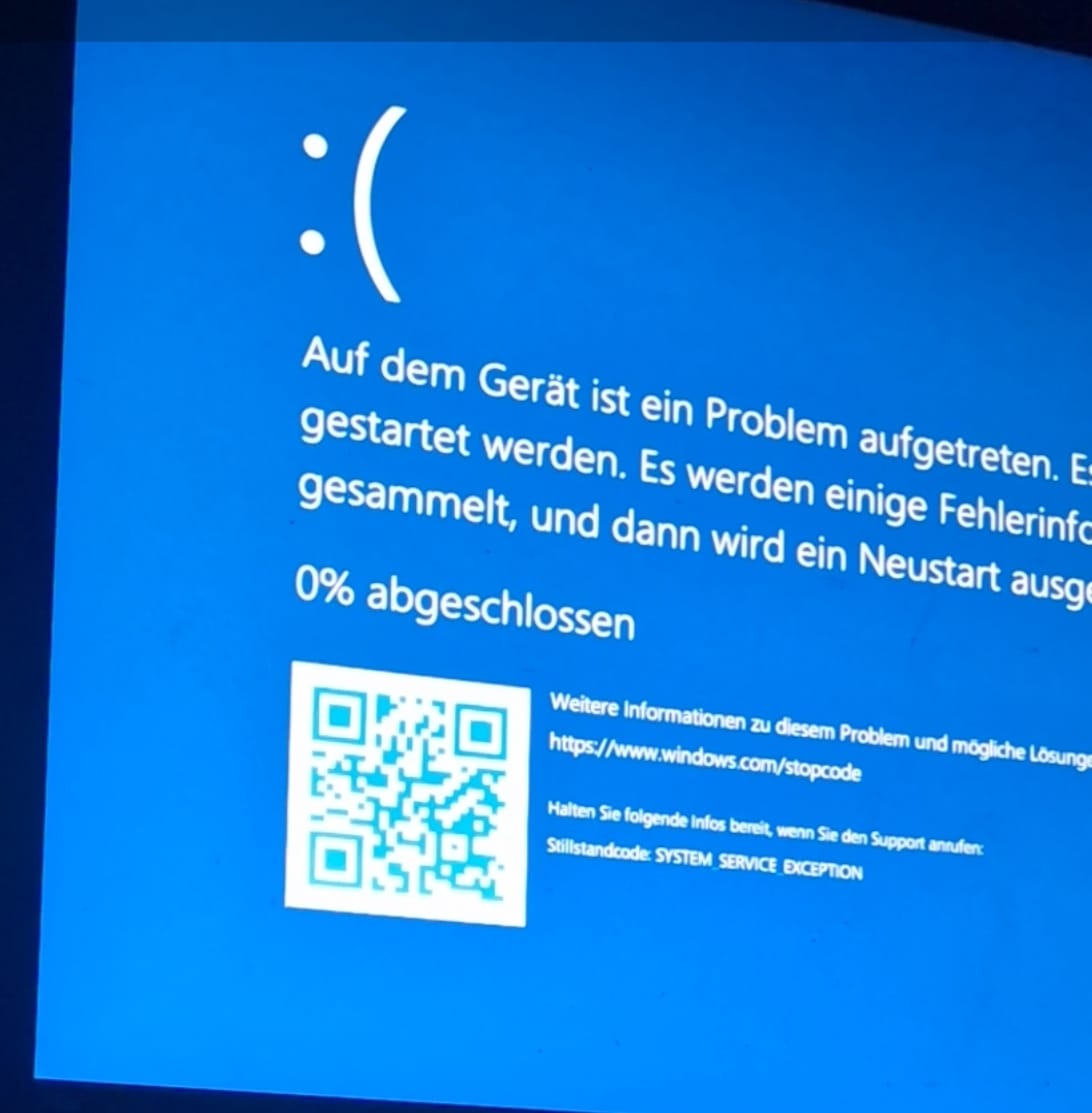

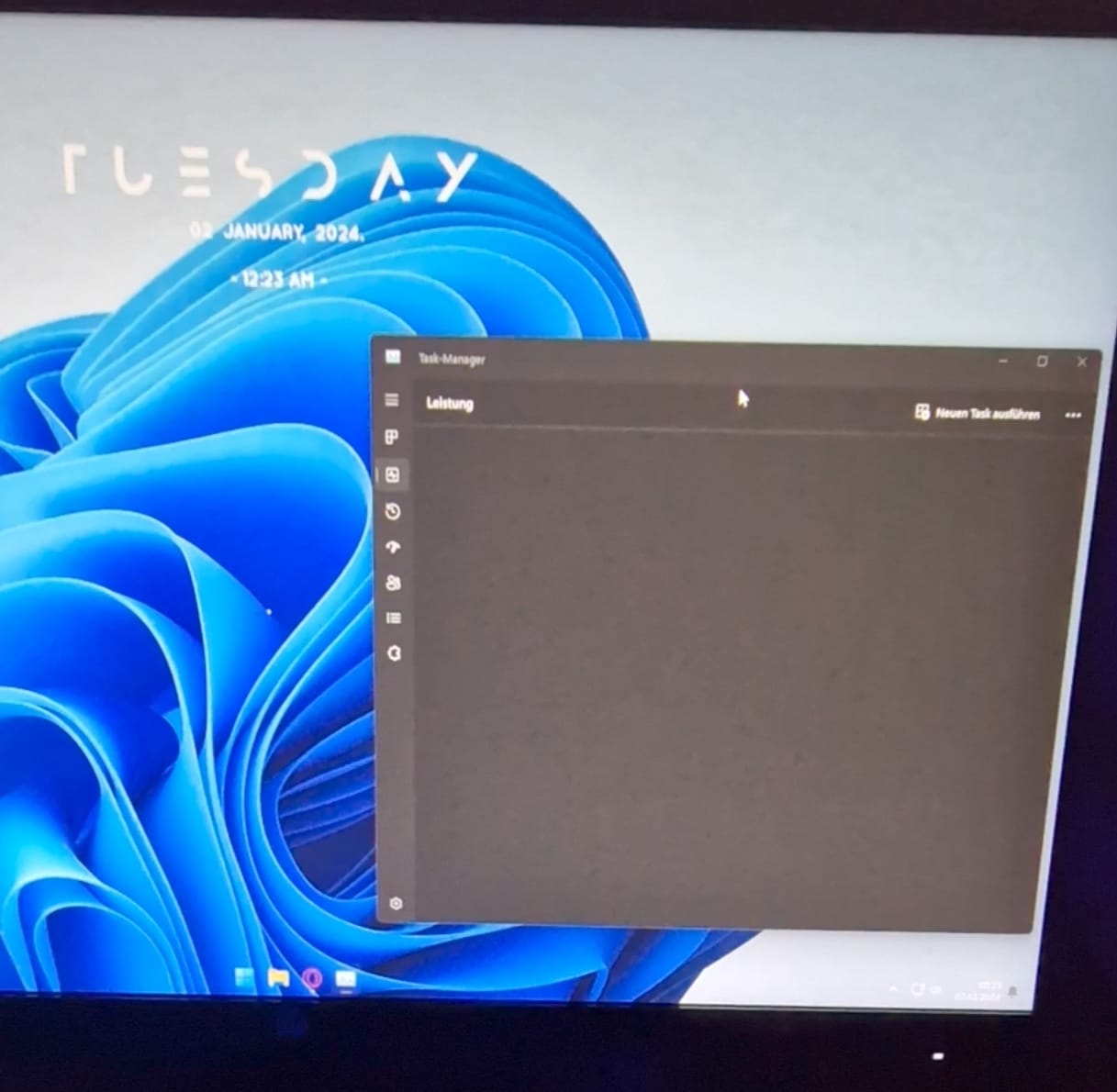

Ich habe mir vor ein paar Tagen neue Komponenten in meinen PC verbaut und seit dem spinnt das System. Als ich mit meinem Kumpel Sons of the Forest spielen wollte ist das Spiel einfach random gecrasht. Dachte mir nicht viel dabei und startete das Spiel wieder und spielte weiter. Nach etwa 5 minuten bekam ich einen BSoD mit dem fehlercode: SYSTEM_SERVICE_EXCEPTION. Der Pc startete neu, ich spielte weiter und nach ca. 5 crashte das Game und nach weiteren 5min wieder der BSoD. Man könnte jetzt meinen es liegt daran, dass das Spiel noch im early access ist und meine Grafikkarte nicht den Mindestanforderungen entspricht(mit den alten Komponenten crashte das Spiel nicht). Wollte dann einfach nur noch Youtube schauen und nach ca 1 1/2 stunden hatte ich keinen Sound mehr und dann kam da dieser Ladekreis bei Video, aber das Video lief einfach weiter. Den Vollbildmodus konnte ich nicht minimieren. Fast nix ging mehr. Ich konnte weder etwas öffnen noch schließen, außer den Taskmanager mit strg+shift+esc. Der Taskmanager hat sich zwar geöffnet aber nix hat geladen.

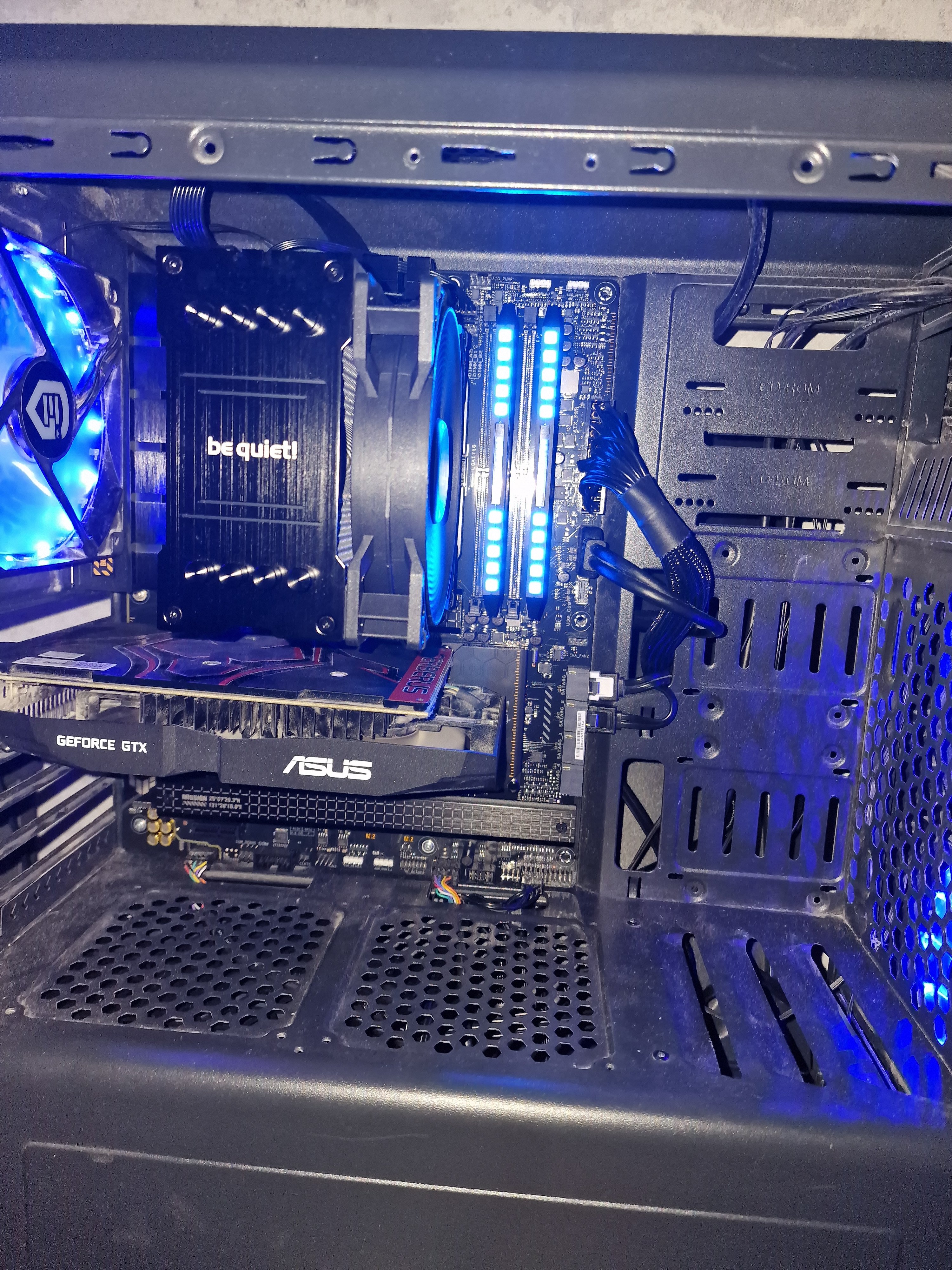

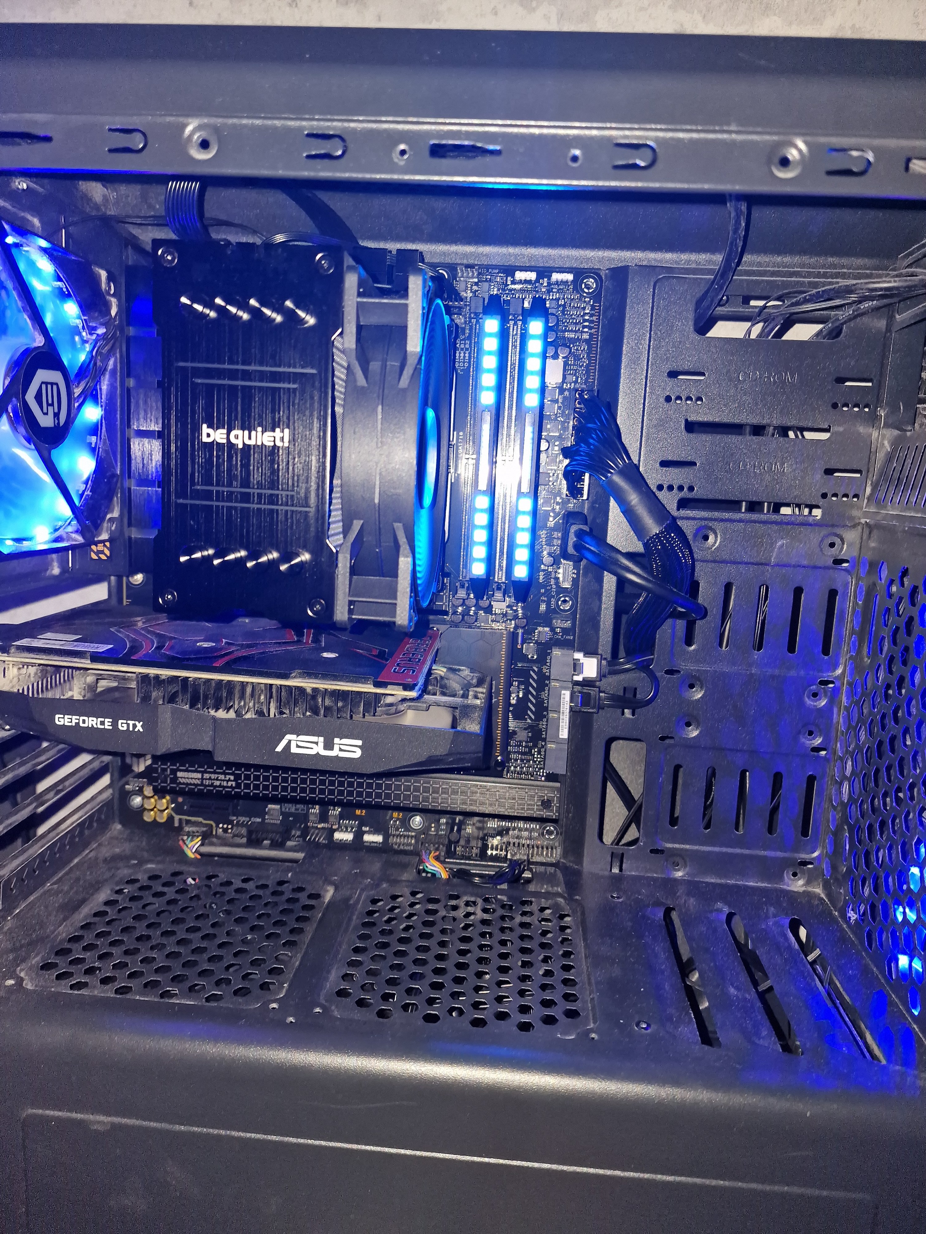

mach mal bitte n Bild von dem Innenraum des PC´s
was hast Du neu verbaut ?
Neues Mainboard, CPU, RAM, Netzteil und CPU-Lüfter
