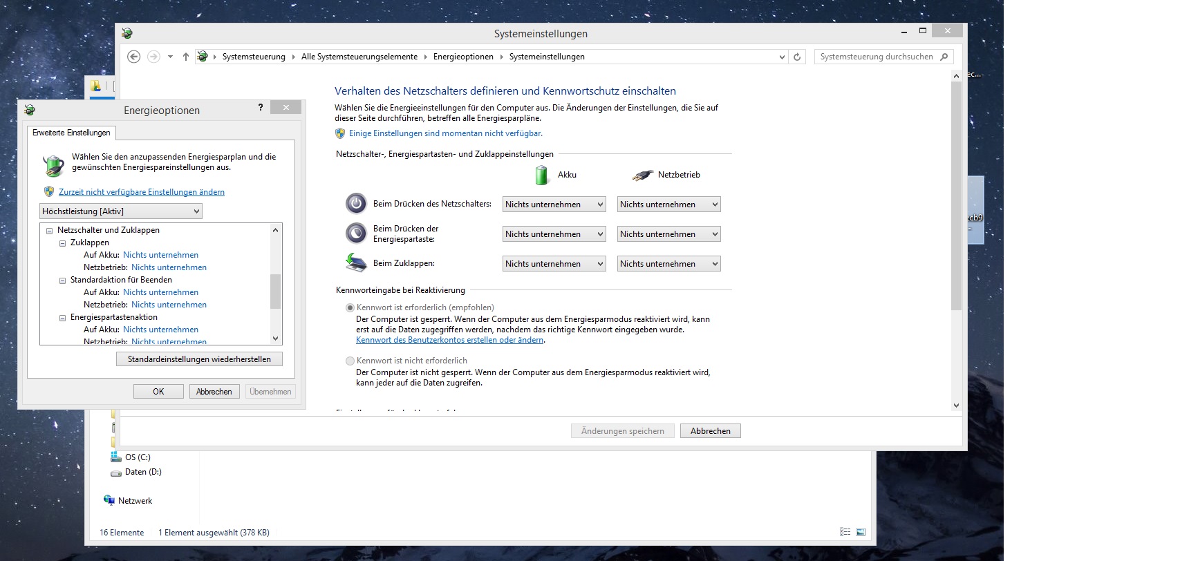

Das macht er, obwohl ich in den Energiesparmodus alles ausgeschaltet habe. (siehe Anhang)

Ist das der Energiesparmodus der Close Lid (Deckel schließen)? Dann diesen mal testweise in den Energie Optionen deaktivieren (zumindest im Netzbetrieb...).
