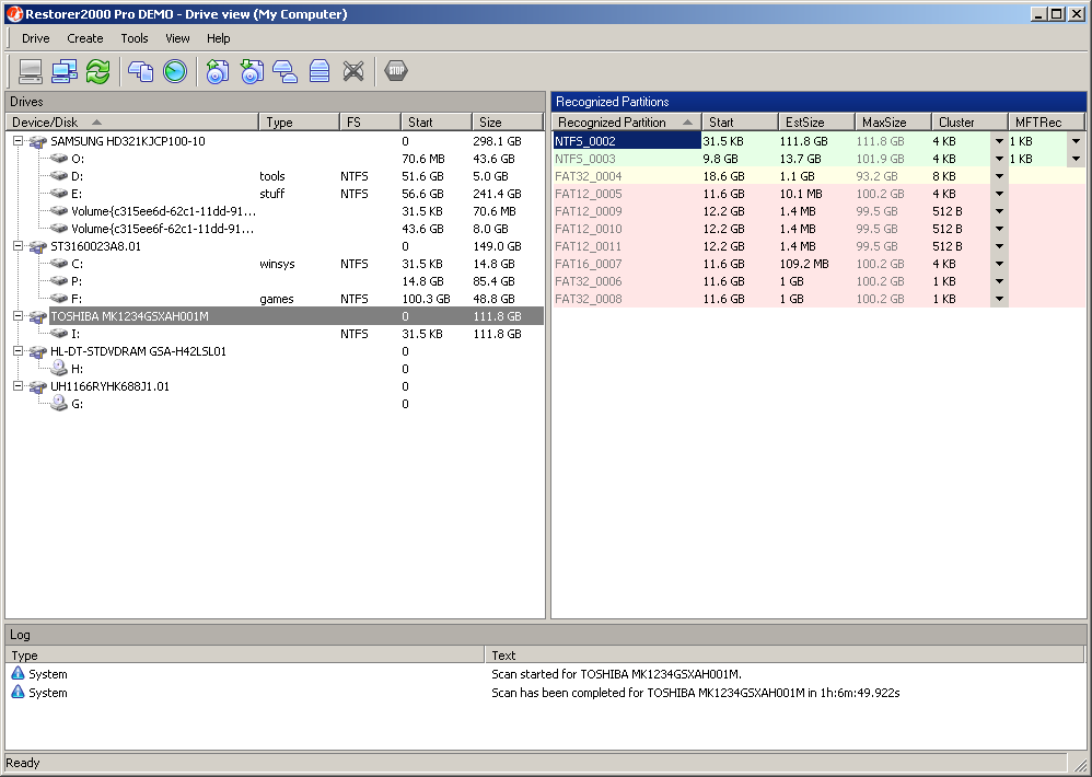

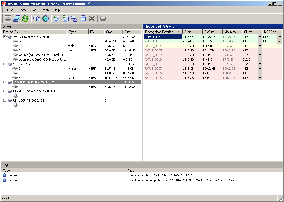

Ich habe einen Scan mit Restorer2000 gemacht.
Das Ergebnis ist folgendes:
Auf der Platte war soweit es mir gesagt wurde nur eine Partition gewesen. Es war der einfache Werkszustand eines Toshiba Laptops.
In jeder dieser Partition finde ich einen Lost Files Ordner mit dem Symbol eines roten Kreuzes vor einem Ordner. Da sind viele Ordner je nach Dateityp und es findet sich beispielsweise einer mit jeder Menge pdf Dateien drin, die mir vom Dateinamen her ziemlich generisch aussehen. Sind das verwertbare Dateien oder wie soll man das verstehen?

Was wird Dir rechts angezeigt, wenn Du links auf die Partition gehst, ich kenne wahrscheinlich den Restorer2000 genauso gut oder schlecht wie Du, da mußt Du jetzt mal etwas stöbern (ich lasse auch gerade mal das Proggie laufen und kann dann vergleichen).
Ich habe in den Partitionen etwas gestöbert und auch tatsächlich die Daten gefunden die ich retten soll.
Der Nachteil ist allerdings das da nun leider ein ziemlicher Anteil Byteschrott dabei ist (in .doc, .pdf usw.)
