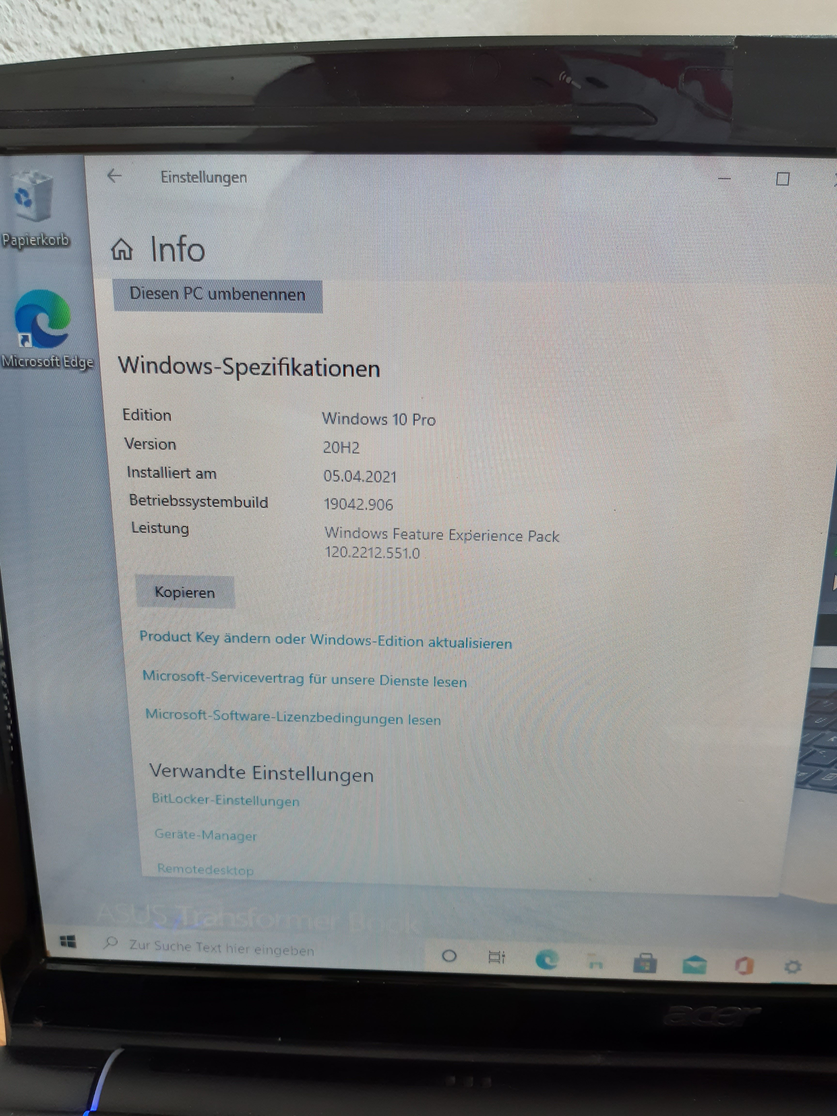

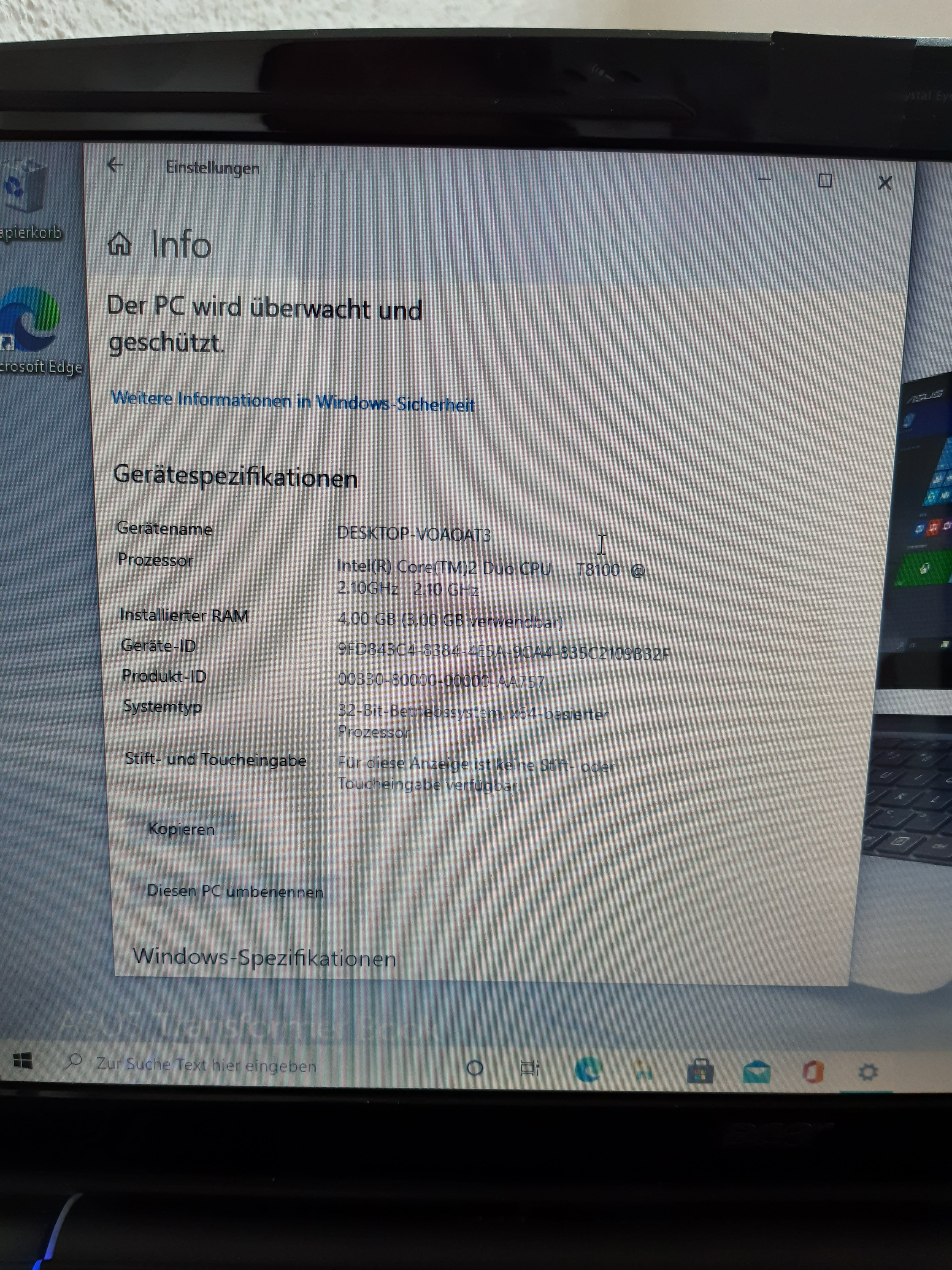

Hallo Computer Base Community,
habe seit einiger Zeit ein großes Problem. Und zwar geht mein Laptop während dem Betrieb einfach aus und fährt danach gleich wieder neu hoch ohne irgendeine Meldung. Hab windows extra neu aufgespielt. Installiert ist jetzt die windows 10 Pro Version mit dem aktuellsten Update. Aber das problem besteht weiterhin. Laptop läuft nur übers Netzteil da der Akku vor langer zeit den Geist aufgegeben hat. Also daran kann es nicht liegen. Ich hoffe ihr könnt mir helfen. Nutze den Laptop nur zum streamen von meiner xbox one. Jetzt genaues zum Laptop.
Aspire 6920g
Intel core 2 duo T8100 2.1 GHZ, 800MHz FSB, 3mb L2 cache
16" HD Acer CineCrystal LCD
Nvidia GeForce 9500 GS turbo 512 MB
4GB DDR2
320GB HDD
MfG
Dennis
