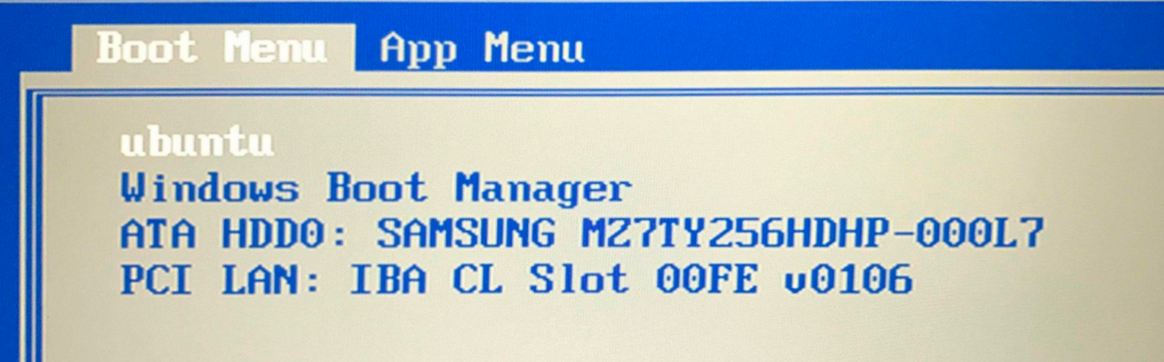

Wo? Im BIOS?
Ich komme wie gesagt NUR noch ins BIOS. Sämtliche Versuche mit allen möglichen Bootsticks scheitern.
Ja, im Bios. Wenn da 2 Betriebssysteme sind, hat man die Wahl zwischen Windows / Linux
So in etwa

Ich habe nur Windows drauf. Linux lies sich ja nicht installieren wegen Bitlocker. Den wollte ich deaktivieren, aber da fuhr er schon nicht mehr hoch.
