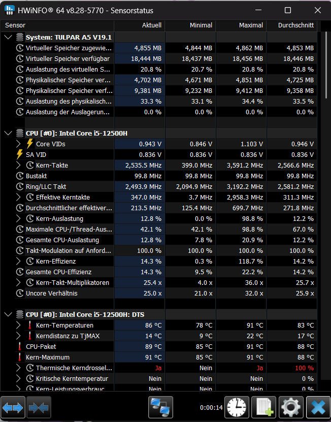

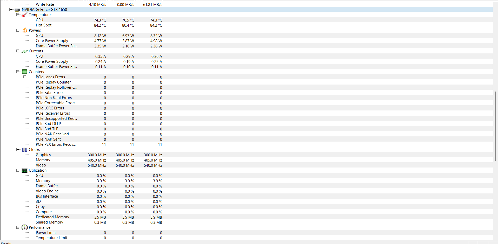

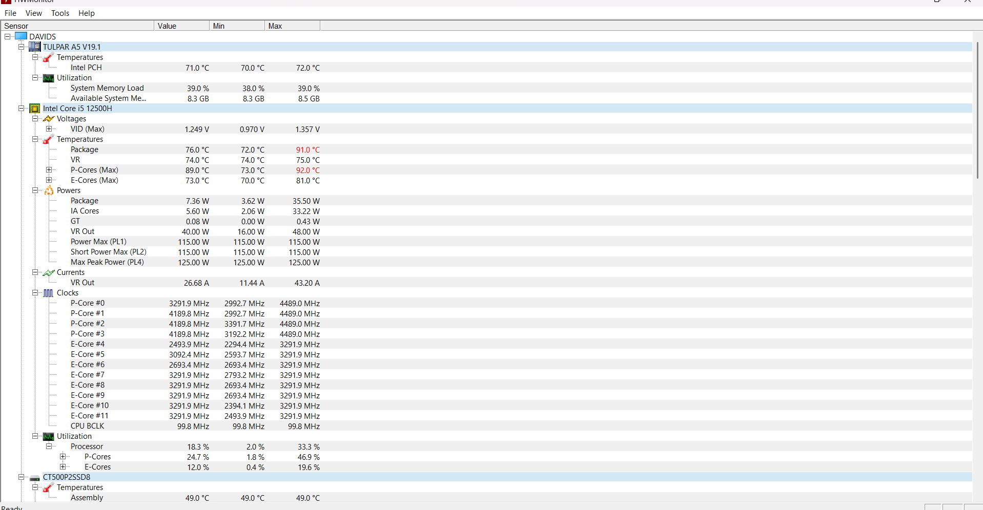

Danke nochmal für die Hilfe ihr seid die bestenredjack1000 schrieb:Auf den Screenshots ist keine Last aber hohe Temperaturen erkennbar, wird also an der Kühlung liegen.
CU
Also denkst du mein laptop wird aufhören auszugehen wenn ich mir ein cooling pad besorge?
Nicht nur da.. die GPU hat 75/85°C ohne Last.JumpingCat schrieb:Auf den Screenshots ist schon eine thermische Drosselung bei der CPU erkennbar.
Nein dafür lief kein Benchmark wie kann man das Problem den fixen?JumpingCat schrieb:Auf den Screenshots ist schon eine thermische Drosselung bei der CPU erkennbar. Da stimmt was mit der Kühlung nicht.
Oder lief direkt dafür ein Benchmark?
Das könnte daran liegen das ich bei der Energieoption Höchstleistung anhabe ist das ein Fehler, denn als ich chat gpt gefragt habe wie ich das problem fixen kann das mein PC langsam ist meinte er zu mir ich soll die Höchstleistung aktivierenTorenAltair schrieb:Nicht nur da.. die GPU hat 75/85°C ohne Last.
