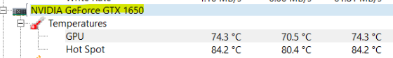

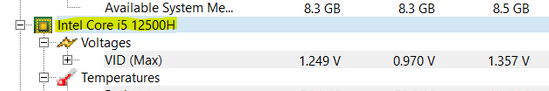

Das sind meine specs und das ist seit einer Woche so und es hat damit angefangen das ich einfach weniger fps bekam und das mein laptop einfach langsamer war aber daraufhin ging es manchmal beim spielen einfach so aus

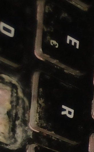

Ihgitt, da scheint auch was reingelaufen zu sein 🤢4nanai schrieb:Reinige die Kiste besser nochmal
Das selbe habe ich mir auch gedacht. Hier stimmt überhaupt nichts. Vollkommen falsche Hardwareangaben. Übelst versifftes Gerät. Tasten fehlen anscheinend sogar oder wie auch immer man das eine Bild interpretieren will. Bildschirm wohl noch nie geputzt.eloy schrieb:
Ich fand mal einen ganzen Schokoladenblock um CPU und GPU. Ich hatte aber auf Geschmacksbestimmung der Sorte verzichtet.Skudrinka schrieb:Ihgitt, da scheint auch was reingelaufen
Stelle das wieder zurück auf "Ausbalanciert".therealzeno schrieb:Das könnte daran liegen das ich bei der Energieoption Höchstleistung anhabe...
Nein, weil a) bringt das nicht viel und b) bekämpfst Du damit nur die Symptome, aber nicht die Ursache.therealzeno schrieb:Also denkst du mein laptop wird aufhören auszugehen wenn ich mir ein cooling pad besorge?
Von außen bring meist nichts. Das Problem bzw. der Staubknäul sammelt sich meist im Inneren.therealzeno schrieb:habe meinen Lüfter gesäubert...
