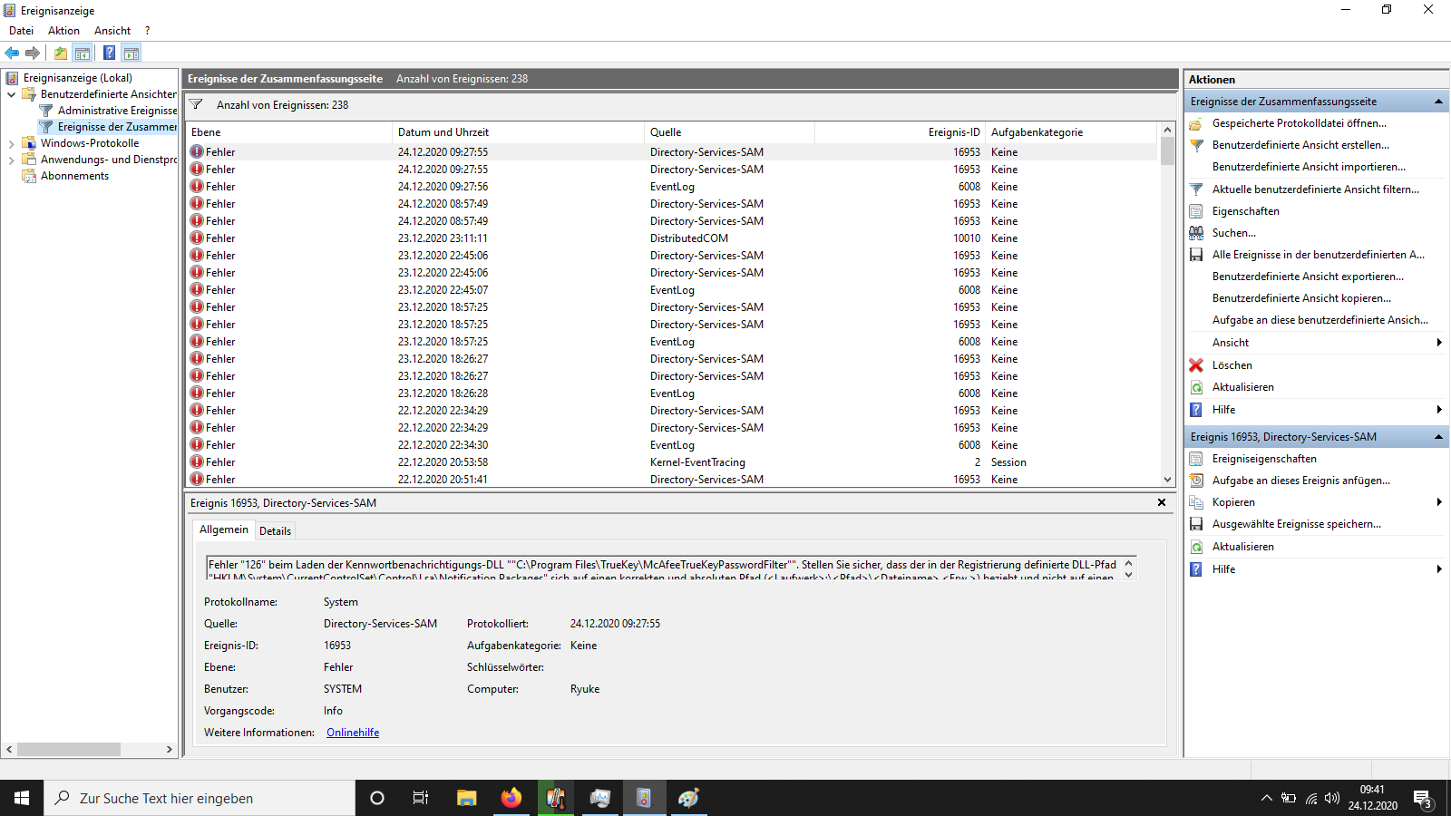

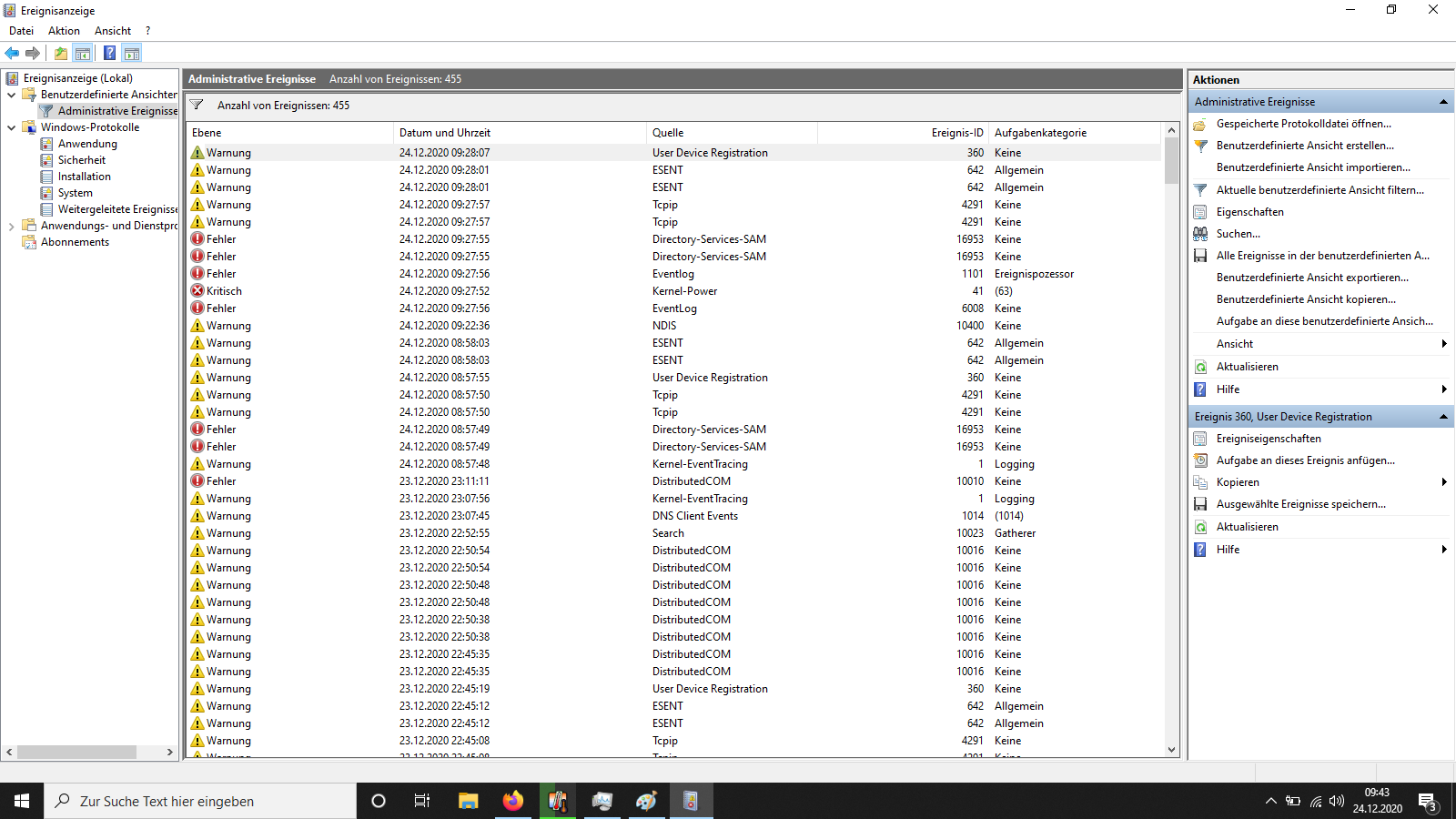

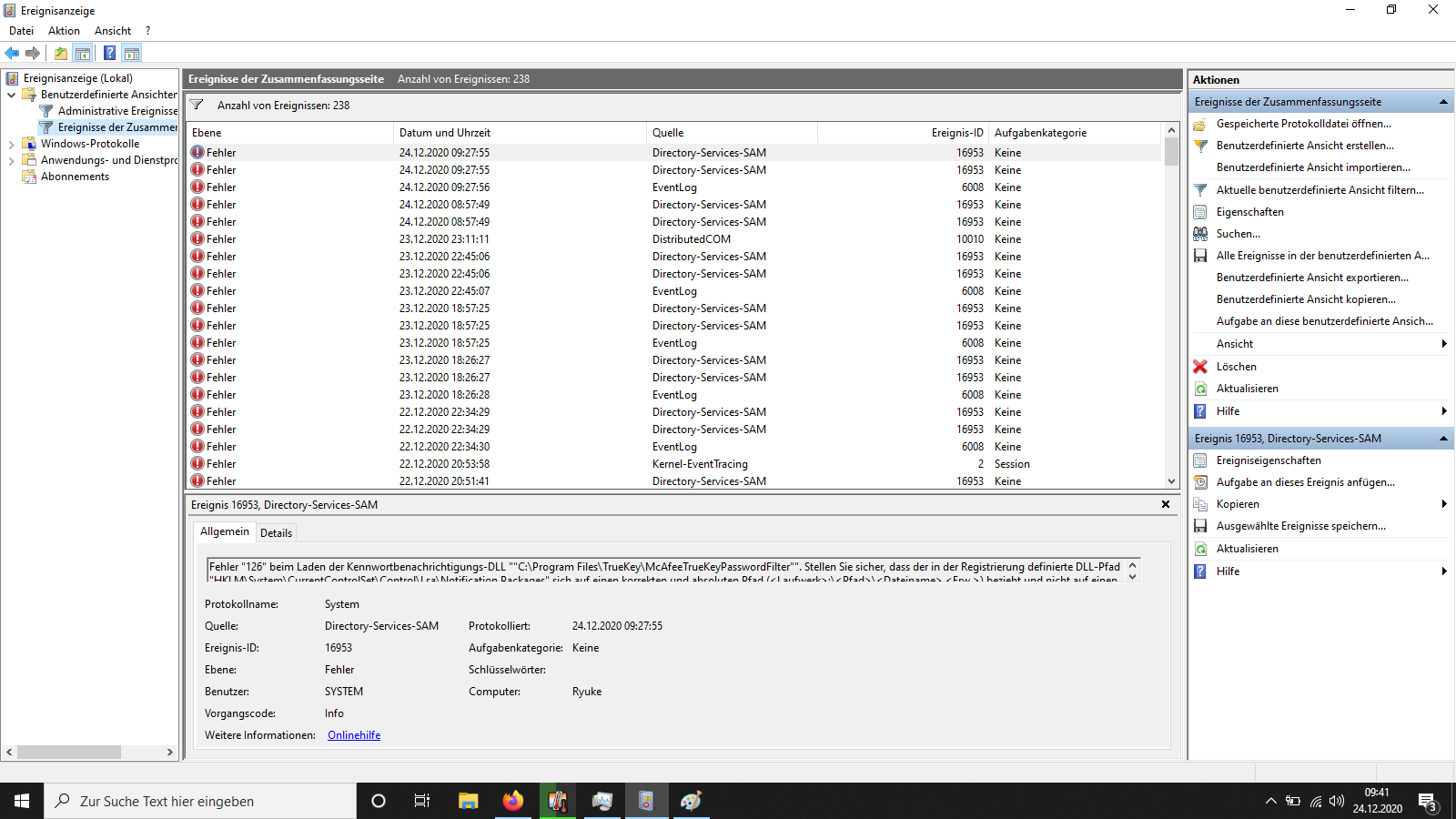

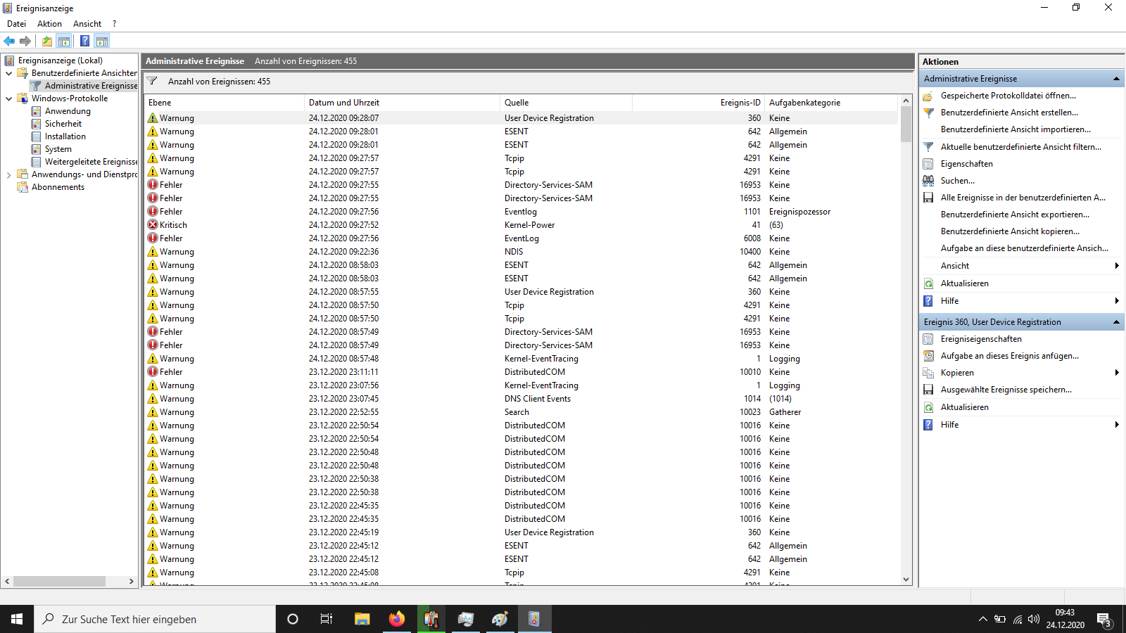

Meinst du das bei Ereignisprotokoll?
Im Akku Betrieb als auch im Netzbetrieb, hab beides gemacht, mit und ohne Akku. Jedes Mal geht er aus
Die Fehler lassen auf ein baldiges End-of-life der verbauten Festplatte schließen. Einfach die Festplatte gegen eine moderne SSD austauschen und die Probleme sind perdu.
