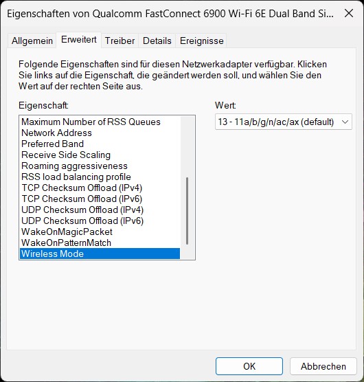

Sieht dann so aus mit vergleichbaren Optionen bei der Intelkarte. Wireless Mode entsprechend einstellen
Ich könnte beim 2,4 Ghz auf Wifi 4 6 und 7 stellen
beim 5 Ghz kann ich auf 4 5 6 und 7 stellen.
Auf welche soll ich umstellen und welche Nachteile habe ich ohne Wifi 7?

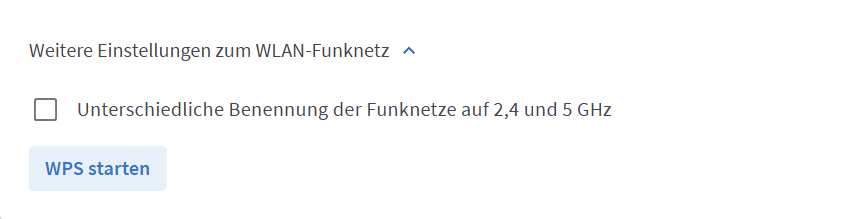

wäre das dann die Einstellung hier?

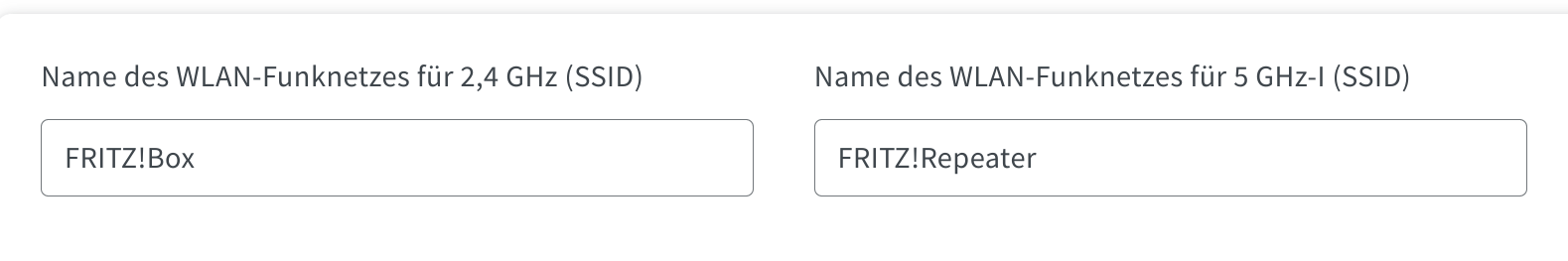

Genau, richtig. Wenn du den Haken setzt müsstest du einen Namen für 2,4 GHz WLAN und das 5 GHZ eingeben können. Nehme für das 2,4er einfach den selben Namen wie dein Router im Erdgeschoss auch für das WLAN hat. Und für das mit 5 GHz z.B. "Keller". Danach fügst du am Laptop das neue WLAN namens "Keller" hinzu und es sollte eigentlich schon passen

@r.fx
Also das hat leider nicht geklappt. Da war ich gerade komplett lost hier und musste einen weiteren Laptop dazu holen, weil mein Arbeitslaptop in kein einziges Netz mehr gekommen ist mit der neuen Einstellung :D
