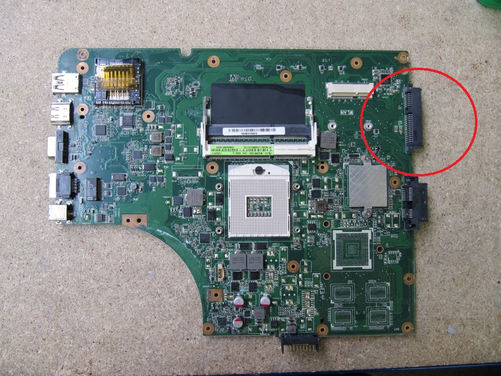

Anbei ein Bild von einem Mainboard des X53E. Im Kreis habe ich den HD Anschluss makiert. Meinst du den schwarzen Rahmen um den Anschluss rum ? Wenn ja wird eine Reperatur recht schwer werden und auch nur mit richtigem Werkzeug möglich. Man muss das defekte Teil abschrauben und ablöten und halt das neue Teil wieder drauflöten. Dabei muss man 22 sehr kleine und eng anliegende Lötpunkte bearbeiten... was mit einer ruhigen Hand schon recht schwer ist.

so ungefär siet der laptop aus ja nicht 1:1 aber so in der art.
aber der eingekreiste schwarze ramen der ist abgevrochen und darin 1 kleiner gold hacken (diese kleinen dinger darin) und die anderen sind teilweise verbogen
