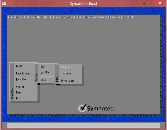

Das geht ganz einfach mit einer einzigen Datei die da GHOST32.EXE heisst ;-)
