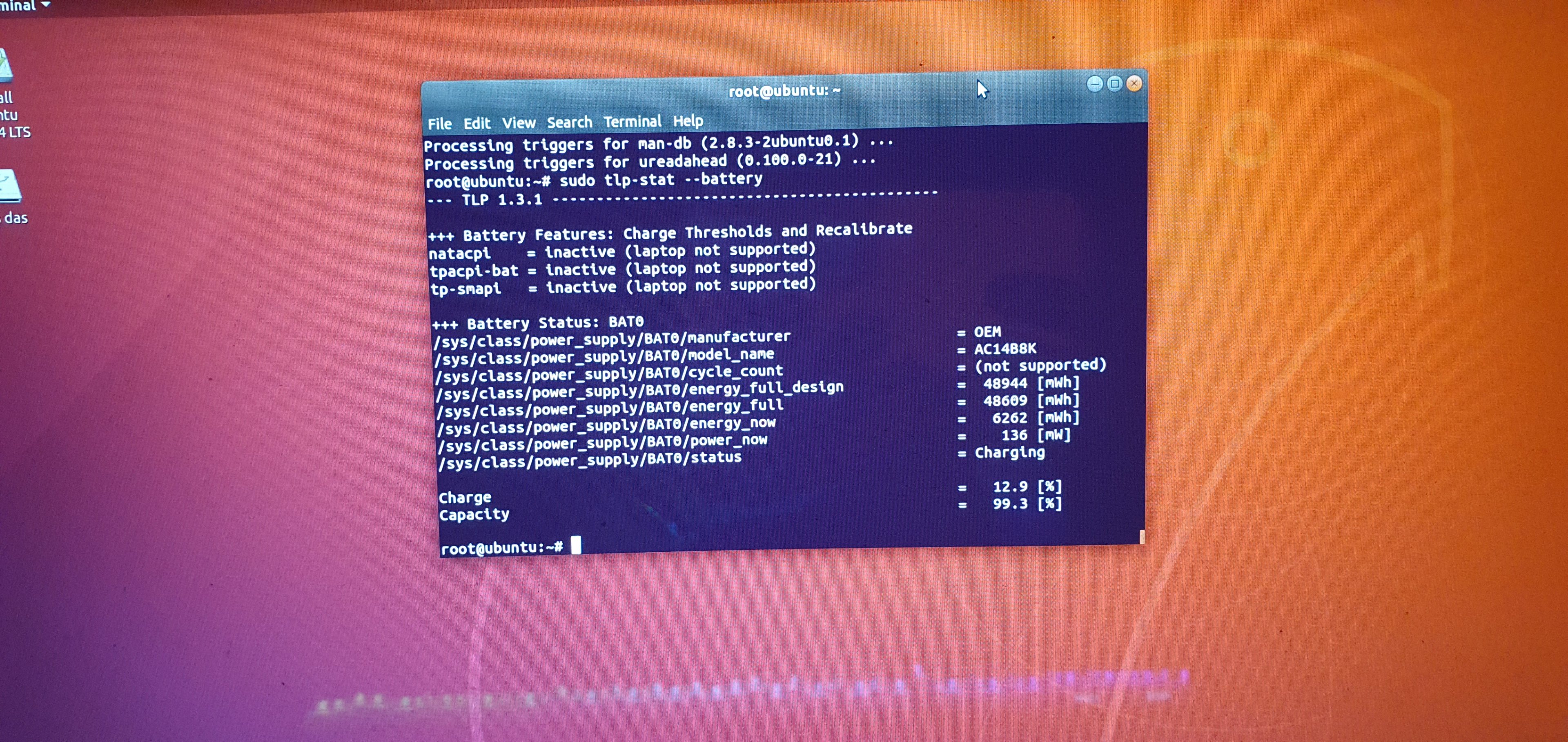

Ich hab seit 2-3 Tagen ein Problem mit meinem Laptop. Der Laptop hängt die ganze Zeit am Ladekabel, aber lädt nicht wirklich. Aktuell bin ich noch bei 12 Prozent. Ich habe es bereits mit einem anderen Netzteil probiert - selbes Ergebnis. Hat jemand damit Erfahrung oder vielleicht eine Lösung?

Vielleicht hilft das Bild im Anhang ja zu verstehen was ich meine.
