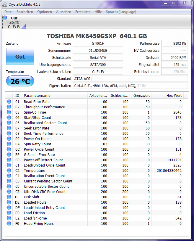

Mal die SMART Werte der HD angeschaut? Träges System trotz Neuinstallation hört sich nach defekter Platte an.
das sind die werte, die aktuell ausgelesen werden.

Demnach ist die Platte intakt, aber damit kann man wenig anfangen. Poste mal einen Screenshot von CrystalDiskInfo, aber ziehe das Fenster bitte soweit auf, dass man auch alle Attribute sehen kann.
Und stelle Crystal Disk Info bitte vor dem Screenshot unbedingt von Hex auf Dec um (Menüleiste: Optionen -> Erweiterte Optionen -> Hex-Wert -> 10 [DEC]) und setze im Sprache(Language)-Menü das Häkchen bei "S.M.A.R.T. Infos auf Englisch".

So, hab mal einen Screenshot gemacht.

Die Werte sehen gut aus und es sind keine Fehler vorhanden. Die ist ja auch noch recht neu. Wenn die Platte Schuld daran ist, dass der Rechner nicht mehr so schnell wie zu Beginn ist, dann liegt es wohl an der Fragmentierung und daran, dass die diese jetzt sicher voller als zu Beginn ist. Damit müssen die Köpfe weiter bewegen werden, wenn z.B. beim Entpacken eines Archivs die Dateien nach TEMP geschrieben werden. Ob ein Hintergrundprozess schuld ist, kannst Du mit dem Taskmanager (lass Dir aber die Prozesse alle Benutzer anzeigen), dem Resource Manager oder dem Prozess Explorer herausfinden.
