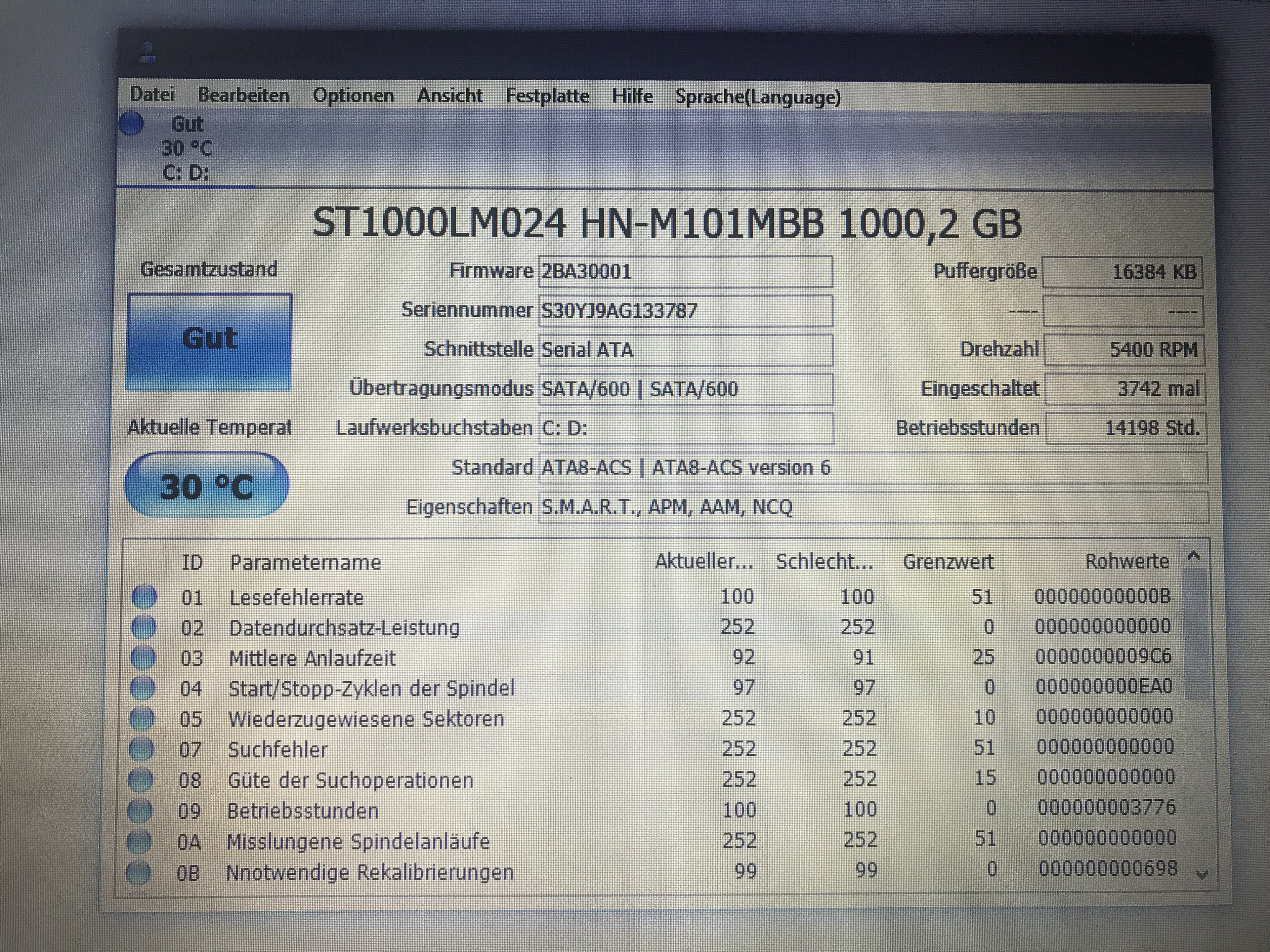

Poste mal nen Screenshot von Crystal Disk Info mit den SMART-Werten der HDD. Wenn das Problem plötzlich aufgetreten ist, kann das auf eine defekte HDD hindeuten, das würde man auf dem Screenshot sehen.

So, konnte das Programm nun runterladen, Edge lief etwas besser als Firefox.
Firefox ist grundsätzlich das Programm was am schlechtesten läuft und es war auch das einzige geöffnete als es anfing, könnte es vielleicht an Firefox liegen?
Mag sein - die HDD ist jedenfalls ok mMn.

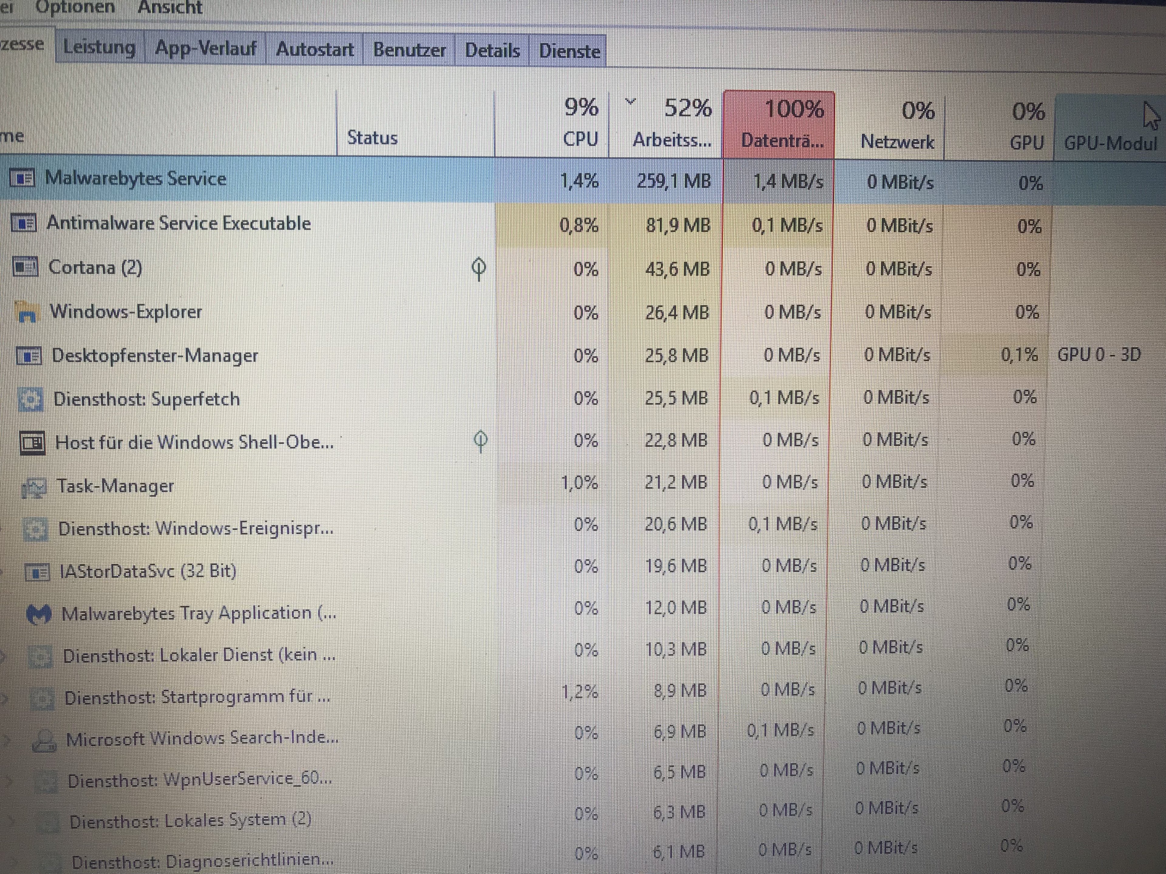

Task Manager sieht so aus:
Programm ist gerade keins geöffnet, hab gerade nochmal ein Reboot gemacht.
Malwarebytes beackert doch dein PC
