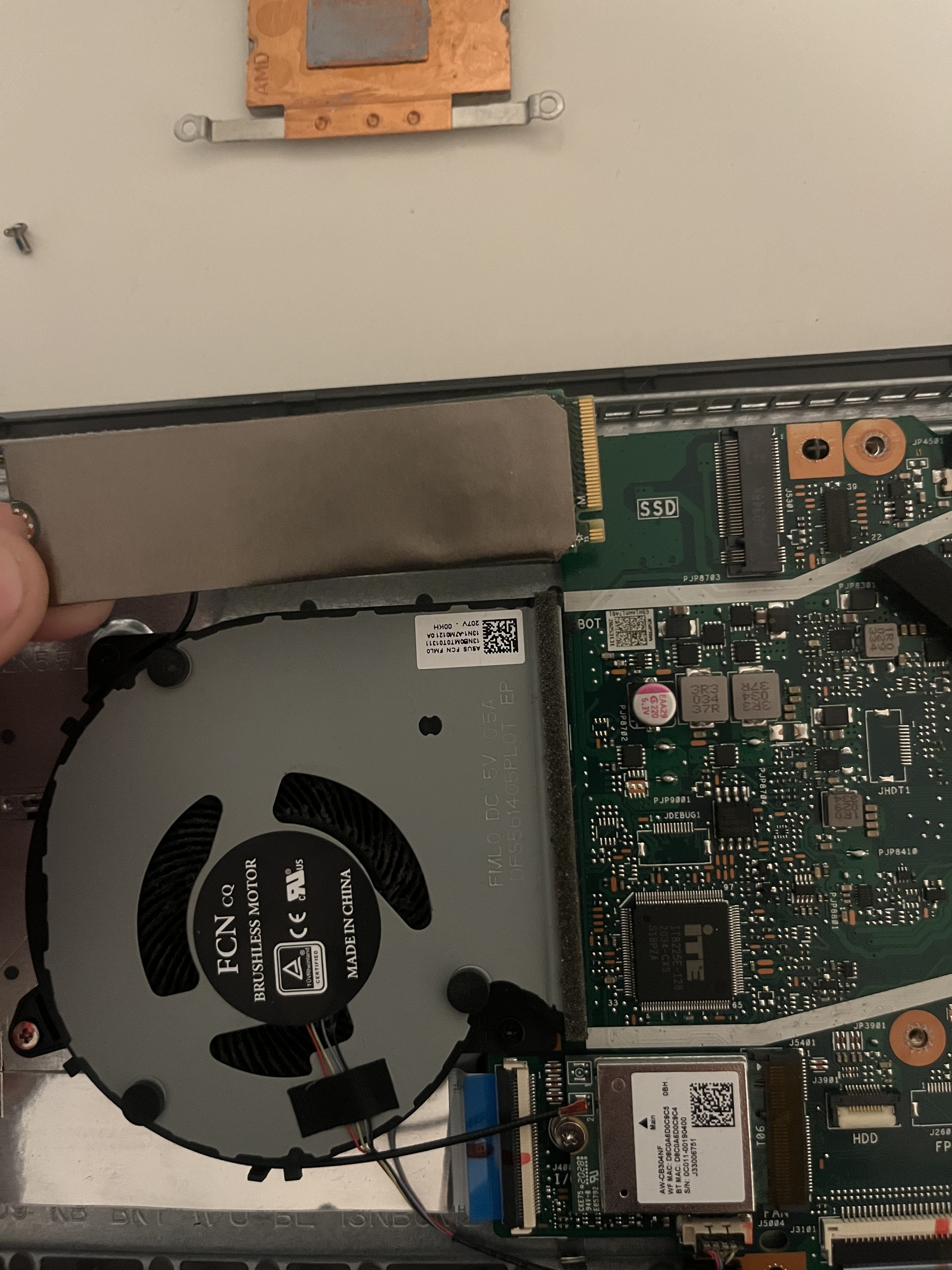

Ich habe hier ja richtig was aufgemacht :)
Hab die SSD heute mal raus genommen, bin aber nicht viel schlauer geworden.
Was genau bräuchte man da nun für ein Teil um die auszulesene?
Grüße und vielen Dank :)

Vermutlich würde dasjenige aus Beitrag 5 von @Tenferenzu geeignet sein:

Falls ich auf dem aktuellen Foto am oberen Rand richtig sehe, dann hast du den Kühler abgenommen.
Zu Dokumentationszwecken deiner exotischen Laptop-Konstruktion, kannst du bitte vielleicht hier Fotos vom Kühler (Oberseite und Unterseite) reinstellen?
Die Reinigung des Lüfters mit seinen Flügeln steht noch aus. Eventuell braucht man gar nicht den gesamten Lüfter ausbauen, sondern kann vielleicht den grauen Lüfterdeckel abnehmen. Ich vermute, unter den drei runden Schaumstoff-Pfropfen ist jeweils eine Schraube verborgen, welche den grauen Lüfterdeckel fixieren. (Oder sind die drei Schaumstoffpfropfen nur Abstandshalter um die freie Zuluft zum Lüfter zu gewährleisten?)
Hast du Isopropylalkohol um die Kontaktfläche des Lüfters (sowie die der CPU) von den WLP-Resten zu reinigen?

Klar, die ist ja auch "eingepackt", da sieht man keine Aufkleber z.B. Insgesamt ist aber sicherlich eine NVMe. Ein Gehäuse mir USB-Anschluss und internem M.2 PCIe wird hier hilfreich sein.

Im offenen Zustand oder mit geschlossener Unterschale? (Denn wie Tenferenzu bereits erwähnte, bitte nur mit geschlossener Unterschale betreiben. Die CPU braucht Kühlung und die Luftströmung am CPU-Kühler ist nur durch den mittels der Unterschale entstehenden Luftkanal gewährleistet. Die Unterschale ist in diesem Laptop sozusagen Bestandteil des Kühlsystems.)
SSD ist wieder drin?
Beim Lüfter, sofern noch nicht ausgebaut, dann bitte zumindest dessen erreichbaren Flügelbereiche dort durch die Lufteinlässe der grauen Abdeckplatte sauberpinseln. Sollte auch schon einen gewissen Teilerfolg für einen besseren Luftdurchsatz bringen.
