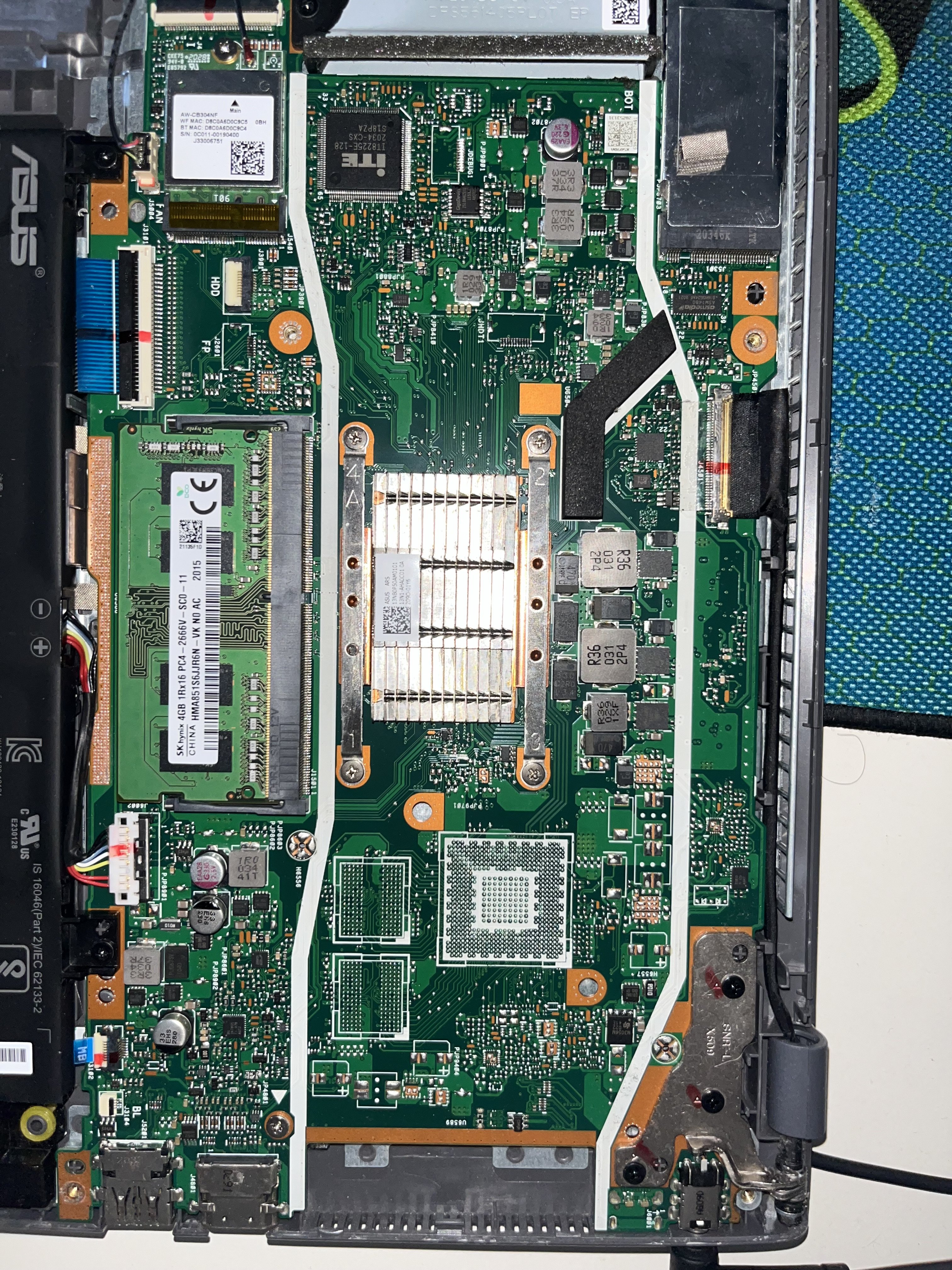

Laptop möchte nichtmehr
Lrt1412
Cadet 2nd Year
Nov. 2022
28
Hallo liebes Forum :)
Heute isses passiert:
Mein Laptop hatte einen Fehler angezeigt, blauer Bildschirm. Fehler konnte ich mir leider nicht merken. Der Laptop hatte keine Anwendungen offen.
Als ich den Laptop danach wieder starten wollte, ging er zwar hörbar an, allerdings zeigte er kein Bild.
Ich hatte vor einiger Zeit mal den Ram gewechselt, den nahm ich dann wieder raus und es war immer noch der Fehler da.
Mal ging der Laptop an, Lüfter wurden hörbar lauter bis er sich abschaltete.
Mal ging er nach einer Sekunde direkt wieder aus.
Ich hatte nun mal den Akku raus genommen, das Ding für nh Stunde liegen lassen und probierte es nochmal.
Ich kam auch ins Bios-Menü, allerdings konnte ich nicht navigieren.
Ich hab dann mal rumgefühlt und bemerkt das, ich schätze es ist der Prozessor, sehr heiß wurde. ( Das Ding mit den Kühlrippen drauf. )
Der Lüfter ist zwar nichtmehr der schönste, aber nicht so verdreckt das er nutzlos wäre.
Ist da noch was zu retten?
Ich bin mitten in der Prüfungsphase und meine ganzen Uni-Unterlagen befinden sich auf dem Laptop.
Grüße und vielen Dank im Voraus :)

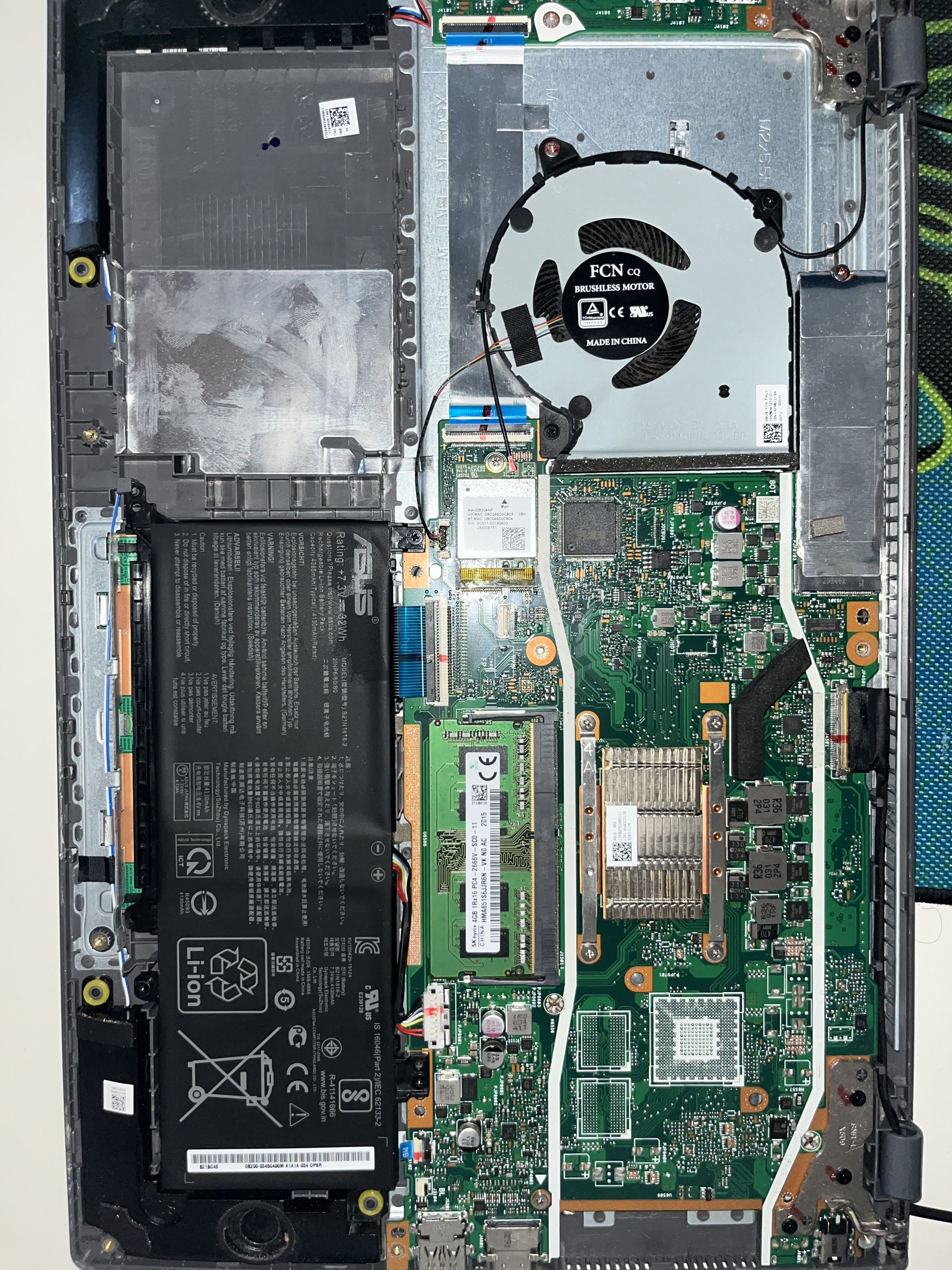

Die Bilder sehen aus, als wenn der Lüfter intern blasen würde und ohne eine Heatpipe-Konstruktion. Falls das so ist, wie häufig gibt es denn solche Lösungen? Und gibt es denn bestimmte Gründe dafür?

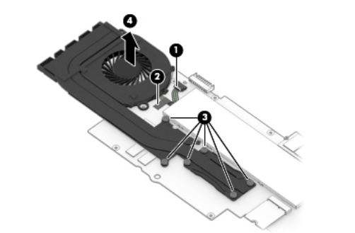

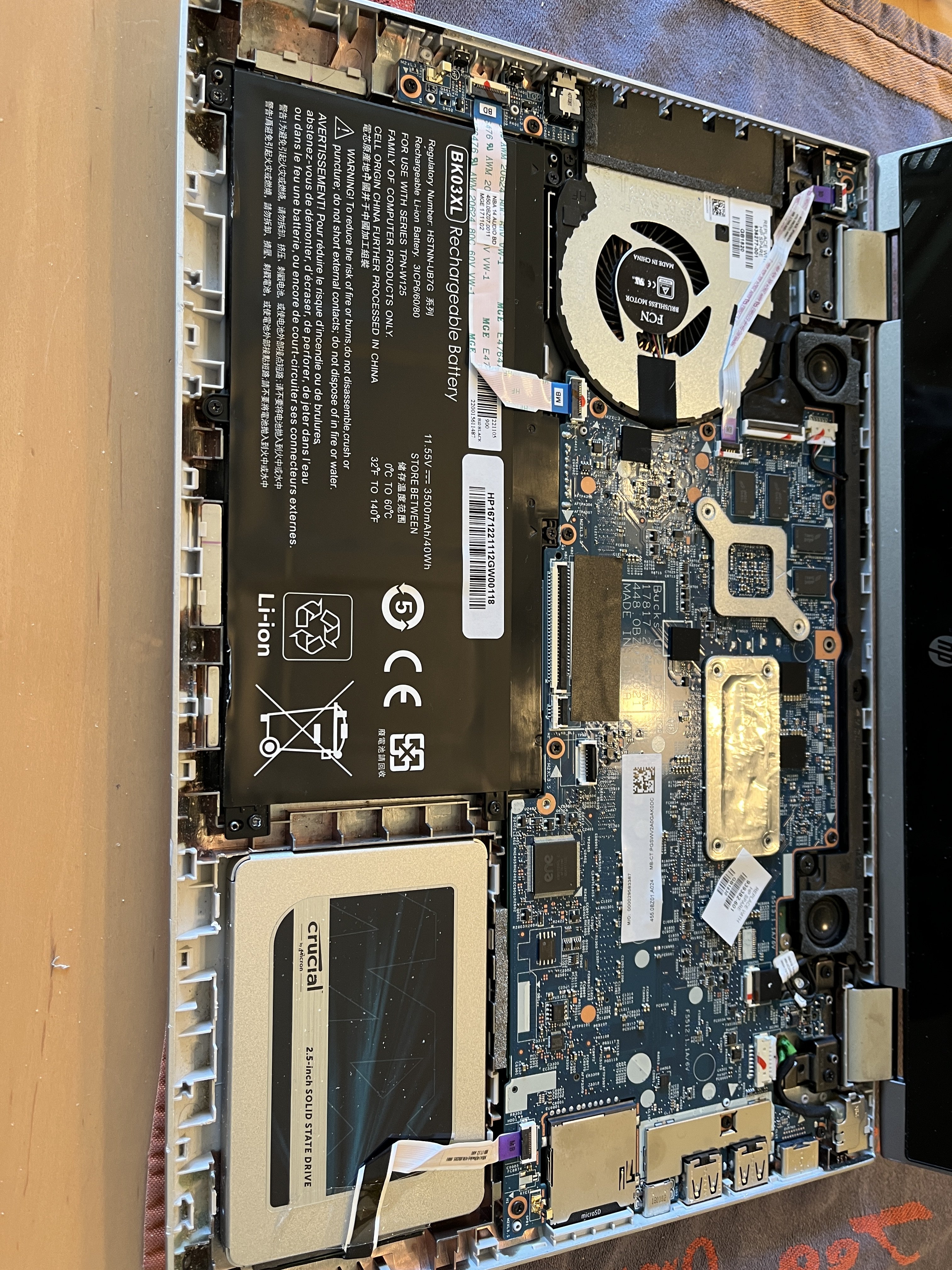

Die Heatpipe ist auf der anderen Seite des Mainboards. Ist z.B. bei meinen HP auch so:
Von der Rückseite habe ich leider gerade kein Foto, aber hier ein Ausschnitt aus dem Wartungshandbuch:
Bei deinem ja. Bei dem des TE, so wie ich es interpretiere, bläst der Lüfter auf seinem Foto Richtung 6 Uhr quer über die Platine über die Kühllamellen auf der CPU. Austritt der erwärmten Luft dann am unteren Bildrand durch die Schlitze im Gehäuse.
Video dazu, insbesondere bei Zeitpunkt 10:59, Ausbau bei 9:15; demnach ohne Heatpipe. Und ab 4:21 sieht man die Luftführungswände des Durchlüftungs-Kanals in der Unterschale integriert:

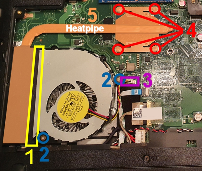

Sollte der Laptop verschmutzt sein, analog hier vorgehen:
Laptop innen reinigen
Vorbemerkung:
Es ist ganz einfach, wenn man ganz langsam und systematisch arbeitet.
Einen Spannungsmesser/ Multimeter gibt es in jedem Baumarkt für 10.- EUR.
Bild 1
______________________________________
Durchführung:
(Nummerierung siehe Bild 1)
(1) Zuerst löst man vorsichtig das Klebeband zwischen Kühlrippen und Lüfter (gelb).
Das braucht man später noch, deswegen bitte nicht beschädigen.
(2) Dann schraubt man den Lüfter ab und
(3) löst den Stecker.
(4) Nun schraubt man die Kühlung von der CPU ab.
(5) Man löst vorsichtig das Kühlblech von der CPU nach oben und hebt das Wärmeleitrohr ab.
Nun kann man die Lüfterlamellen am Wärmeleitrohr gründlich reinigen sowie den Lüfter und die Rotorblätter auch.
Man entfernt die wahrscheinlich harte Wärmeleitpaste von der CPU mit Glasreiniger und Küchenpapier.
Neue Wärmeleitpaste (Arctic MX 4 oder 6 o. ä.) wird auf die CPU aufgetragen.
Ich verreibe sie mit dem Finger so, daß man die CPU ganz leicht durchschimmern sieht. Paßt auf: die Paste färbt alles und sofort grau.
Wenn das Gehäuse vom Staub befreit ist (Pinsel), setzt man das Wärmeleitrohr wiederauf die CPU auf und an den Luftauslaß des Gehäuses.
Sitzt das alles passend, werden die CPU-Befestigungsschrauben kreuzweise handfest angezogen.
Nun setzt den Lüfter wieder ein, schraubt ihn fest, klappt das Klebeband wieder auf den Lüfter und befestigt es.
So sollte der Laptop wieder laufen, wenn die BIOS-Batterie nicht leer ist. Die werden heutzutage auch gerne weggelassen.
