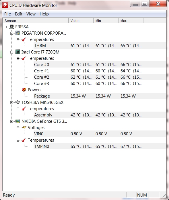

Die kann sie leider nicht auslesen. Sie checkt das mit HWMonitor und die Drehzahlen werden leider nicht angezeigt, weder bei der alten, noch bei der neuen GPU-Treiber-Version (Siehe Anhang).
