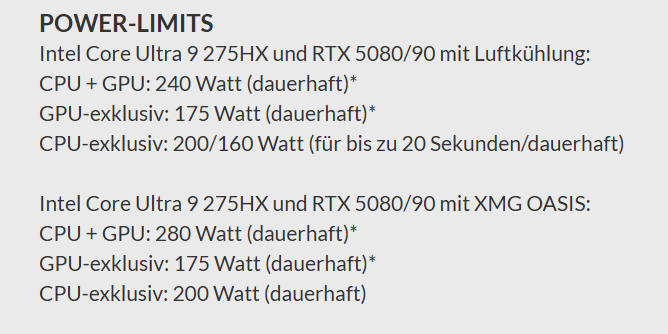

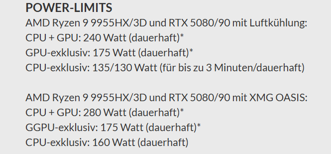

NOPE! Er "darf" eben nicht drosseln! Dafür ist er gebaut, wenn er 150 Watt nehmen darf, dann auch dauerhaft. Natürlich nur am Netz! Wer mit dem Akku zockt hat eh nicht lange Spass.
