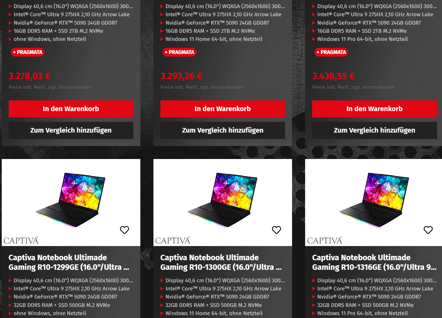

XMG / Captiva verkaufen Laptops mit 420 Watt Netzteile.
Es gibt auch internationale Händler die Laptops mit 420 Watt verkaufen.
Captiva verkauft aktuell ihre 420 Watt Laptops ohne Netzteil. Bei XMG habe ich noch nicht nachgeschaut.
Das ist ziemlich sicher einfach nur "Angst", also Panik dass man bei der regulatorischen Anforderung einen Fehler macht, da das ja alles ziemlich neu ist. Ich denk in ein paar Tagen wird sich das normalisieren.
Reaktionen: pseudopseudonym
https://www.captiva-power.de/produkte/nbs/ultimate-gaming-r10-1299ge
Captiva würde zwar ein Netzteil mit 420 Watt ausliefern (weiß der Geier warum), aber die Ladeleistung des Laptops ist sowieso nicht höher als 140W. Die CPU und GPU ist mit 55W und 150W spezifiziert, der Rest kommt in Lastspitzen also aus dem Akku.
Wenn das am Ende als Schlupfloch missbraucht werden sollte, um trotzdem sein eigenes Netzteil mit verkaufen zu können, indem das über 240W spezifiziert ist, obwohl das Gerät so viel garnicht aufnehmen kann, dann wäre das eine Frechheit.
Davon ab ist es also erstmal richtig und sinnvoll da kein Netzteil mehr mit auszuliefern.

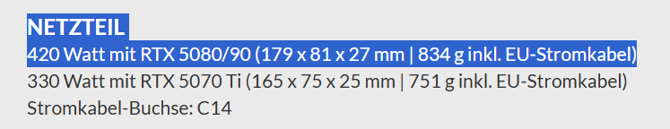

Von bestware XMG Neo 16.

In dem Fall ist das eher falsch, wenn du das handbuch dir anschaust (lol sharepoint): https://ecomtradingde.sharepoint.co...ared Documents/General/Barebones/GY6/Handbuch
da steht dann drin:
CAUTION: MODEL IS DESIGNED TO USE WITH THE
DC INPUT: 420 Watts (20V/21A) / 330 Watts (20V/16.5A) /
280 Watts (20V/14A) / 250 Watts (20V/12.5A) by model
Und das ist auch ziemlich sicher der Wert der beim entsprechenden Regulator angegeben wurde.
Das heißt das Model wäre ausgenommen von der USB-C Pflicht.
