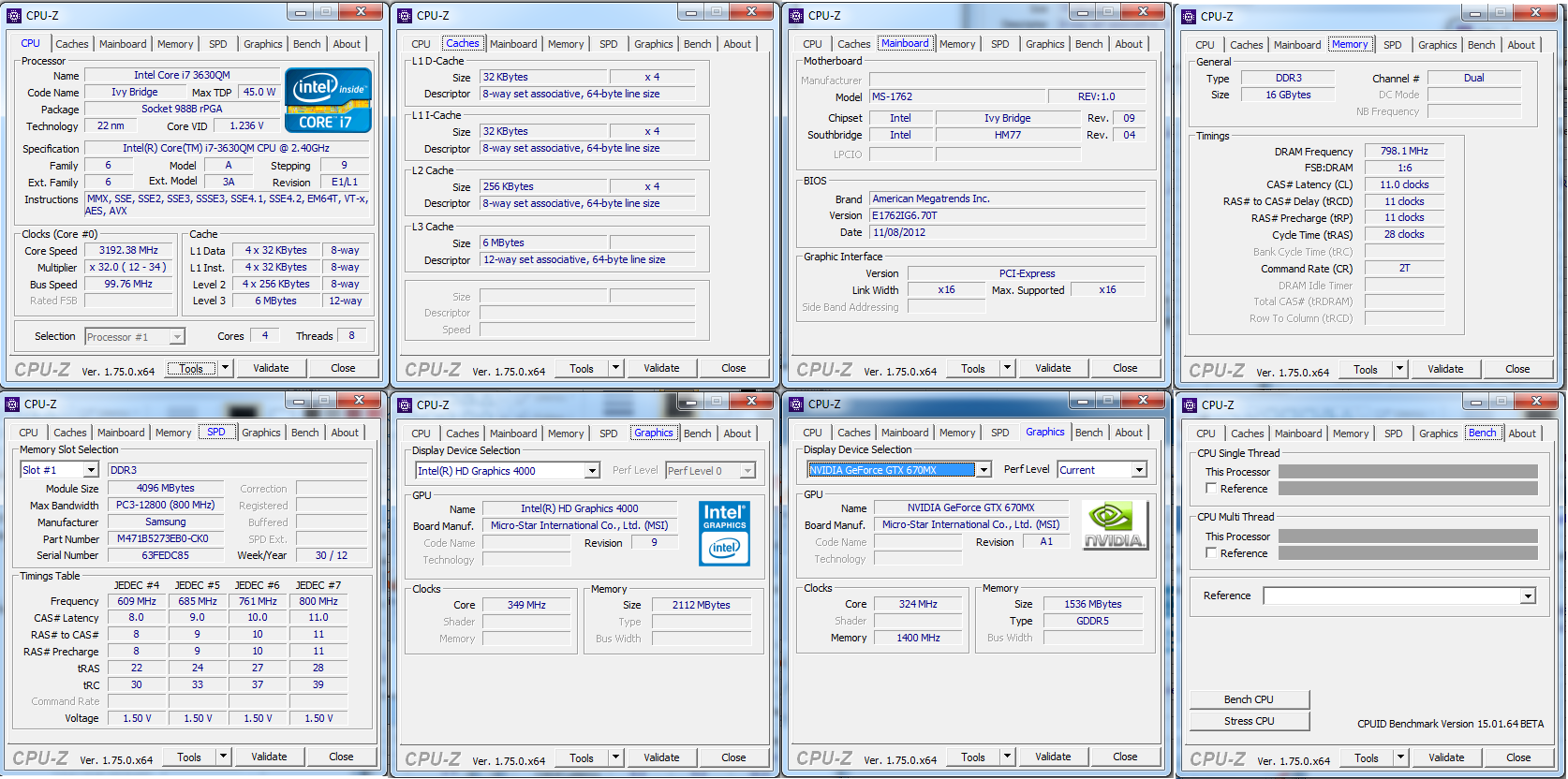

ich habe seit längerer Zeit Bluescreens mit meinem Laptop (CPU-Z-Screenshots liegen bei). Da jetzt der Punkt erreicht ist, an dem es mich wirklich nervt, benötige ich bitte Hilfe / Rat.

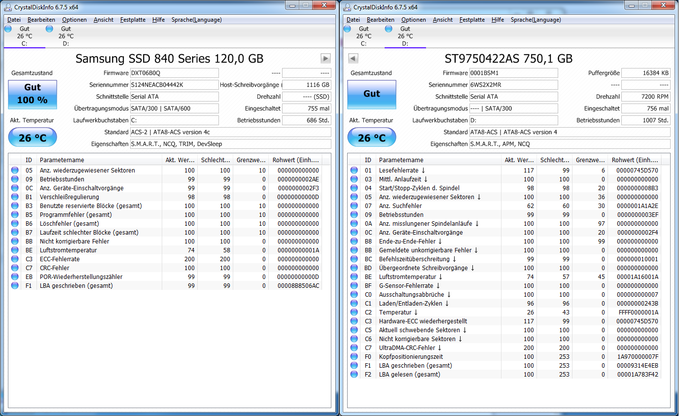

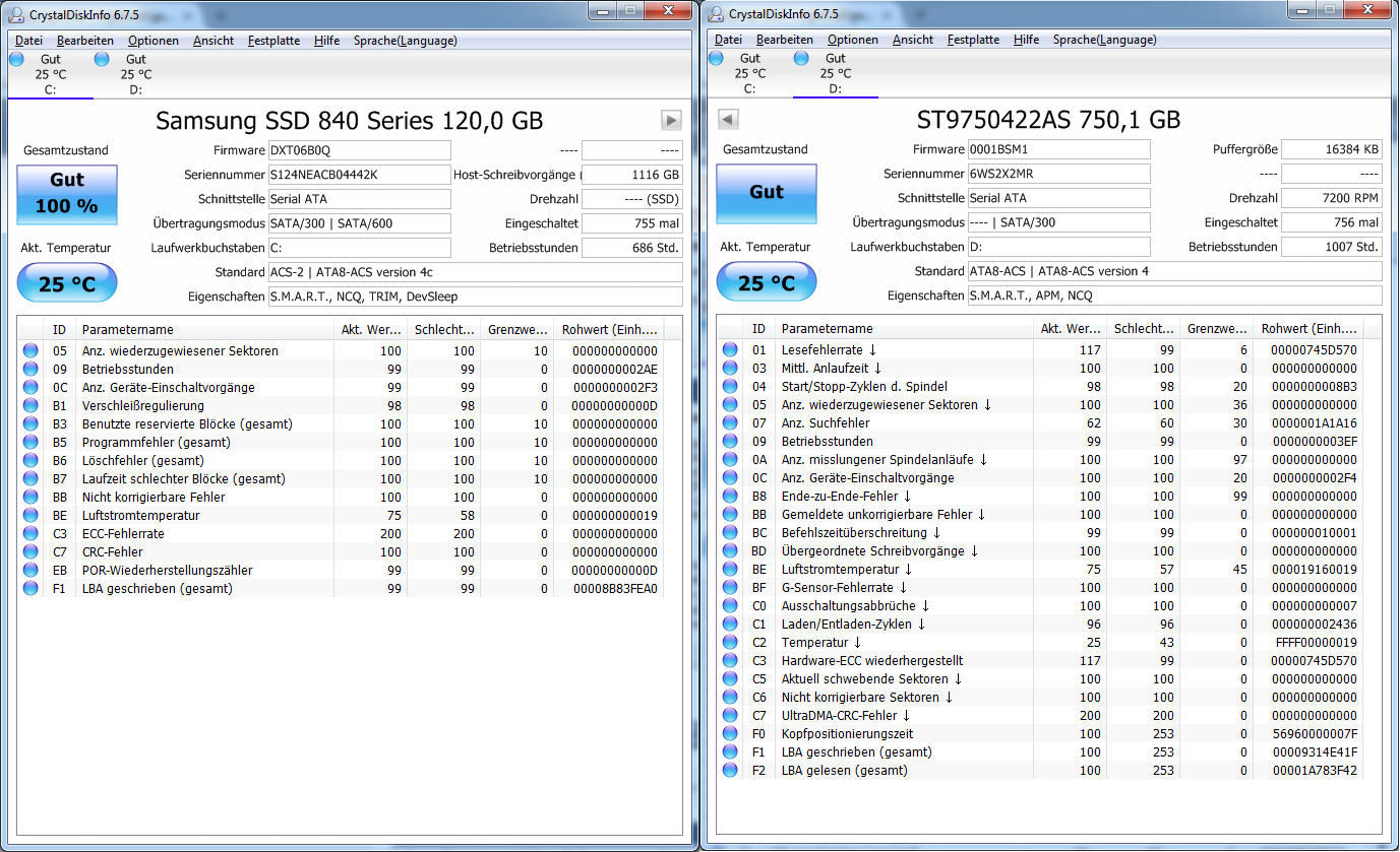

Poste bitte mal die Screenshots von CrystalDiskInfo (die Portable Standard Edition reicht und ist frei von Werbung, einfach auf den Link der Portable klicken, eine ganze Weile warten bis die zip Datein automatisch downgeloaded wird, die zip speichern und irgendwohin komplett entpacken, dann DiskInfo.exe/DiskInfoX64.exe dort starten) für beide. Ziehe aber bitte das Fenster soweit auf, dass alle Attribute und auch die Rohwerte vollständig sichtbar sind und poste das ganze Fenster von CDI aber bitte nicht gleich den ganzen Bildschirm, mit Alt+Druck erstellt Windows einen Screenshot nur des aktiven Fensters!
Hier die Screenshots von CDI:
Die Installation von Windows befindet sich auf der SSD :)

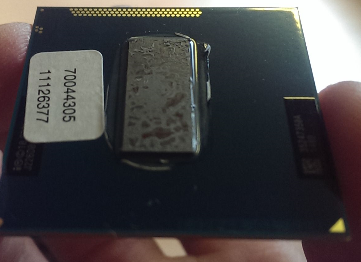

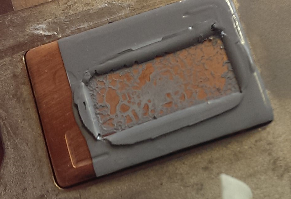

Wärmeleitpaste ausgetauscht. :)
GPUs idlen jetzt bei 40° (interne Intel HD) und bei 30° (GeForce GTX)
CPU war ein wenig abenteuerlich, aber durch abdrehen der CPU vom Kühler konnte ich das Wunder erblicken.
Eine getrocknete Masse aus WLP (Bild im Anhang).
CPU Temperatur läuft aktuell im idle bei 30-35°...
Werde später mal schauen was so unter Last passiert.
Grüße

Sieht genau so scheiße gemacht aus wie bei meinem One Lappi.^^
