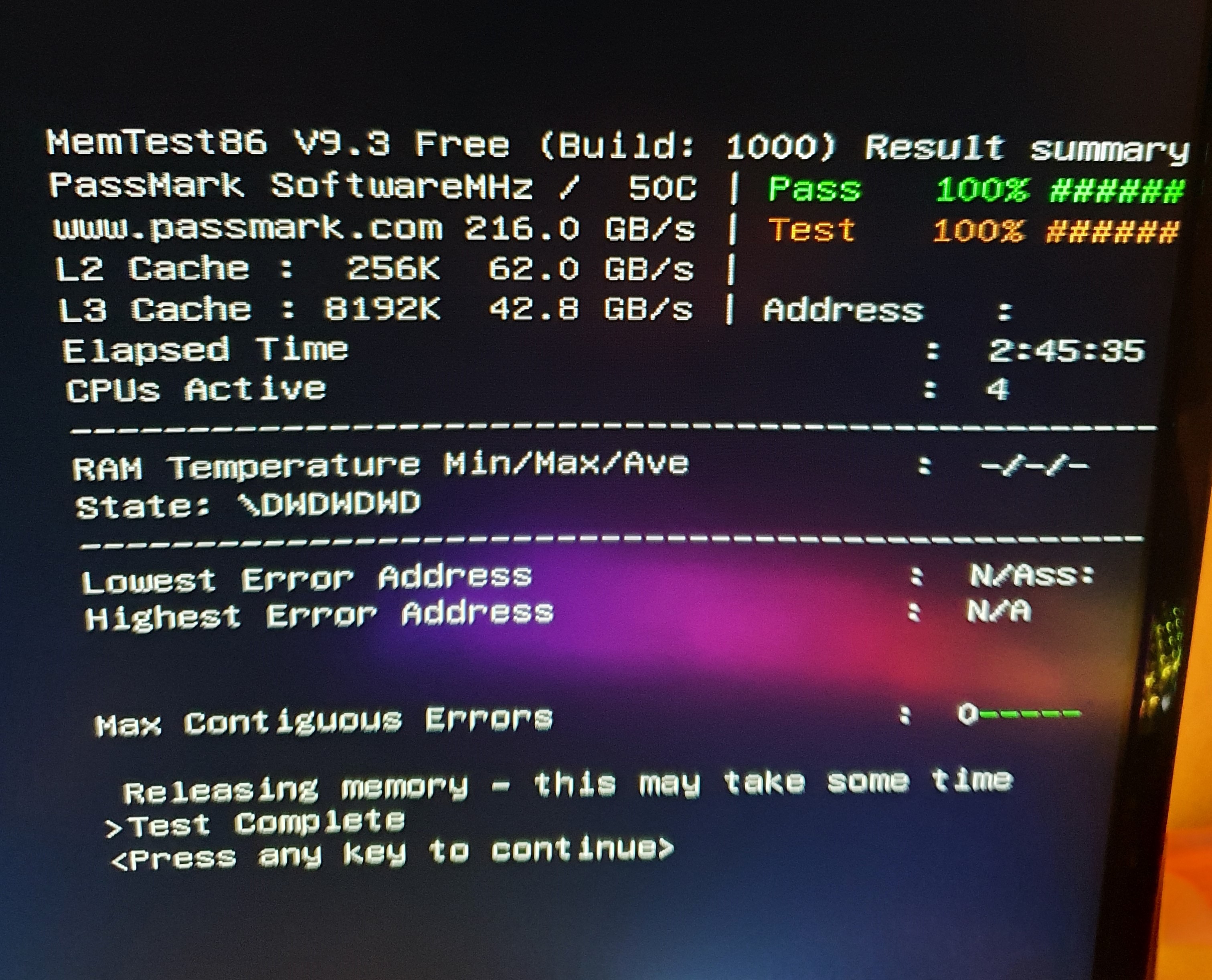

Der erste Test mit allen 4 RAM Modulen hat keine Fehler angezeigt:
Ich werde später noch paarweise und einzeln testen.

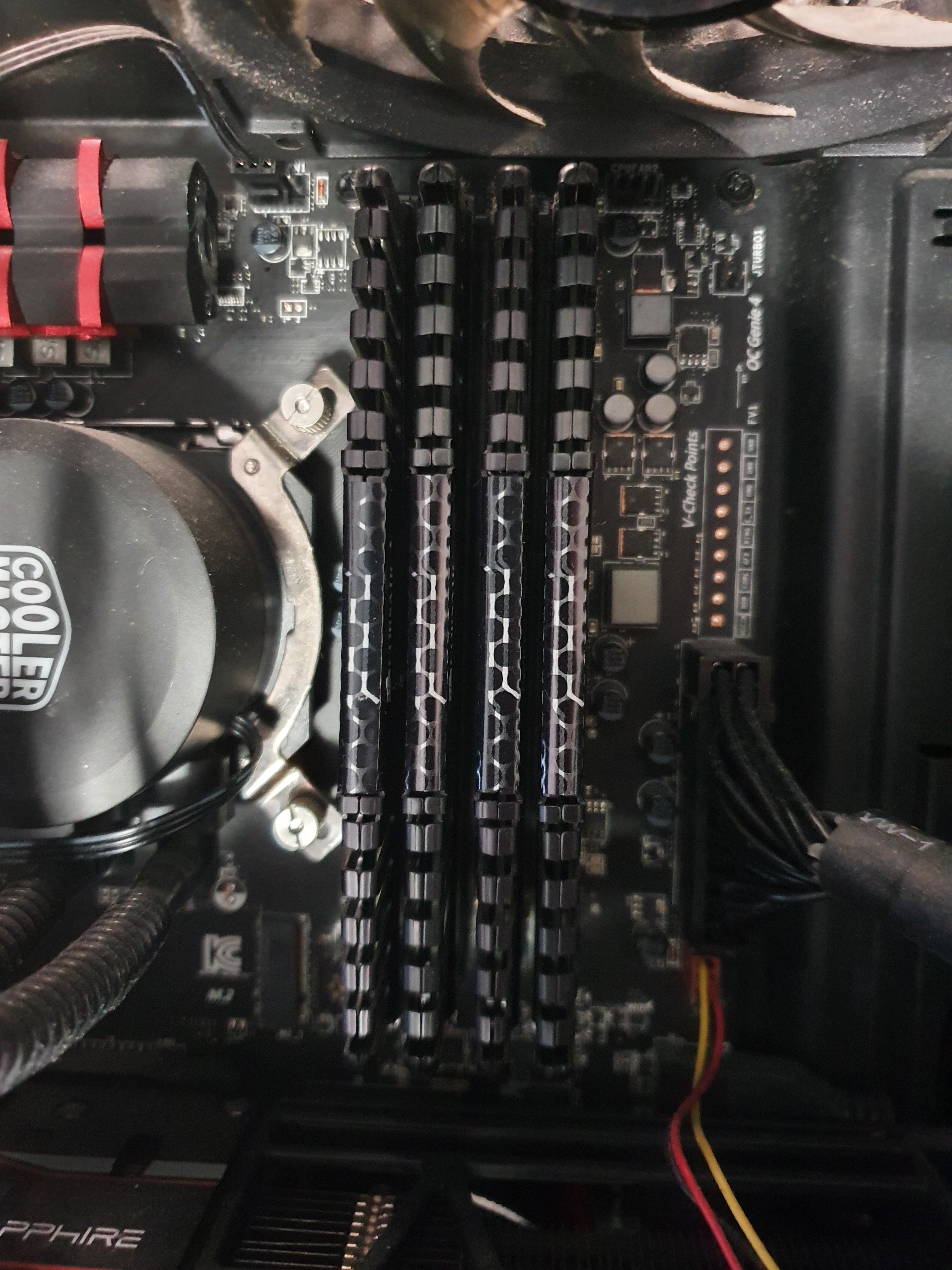

Ich denke schon. Hier ein Bild, falls es hilft:

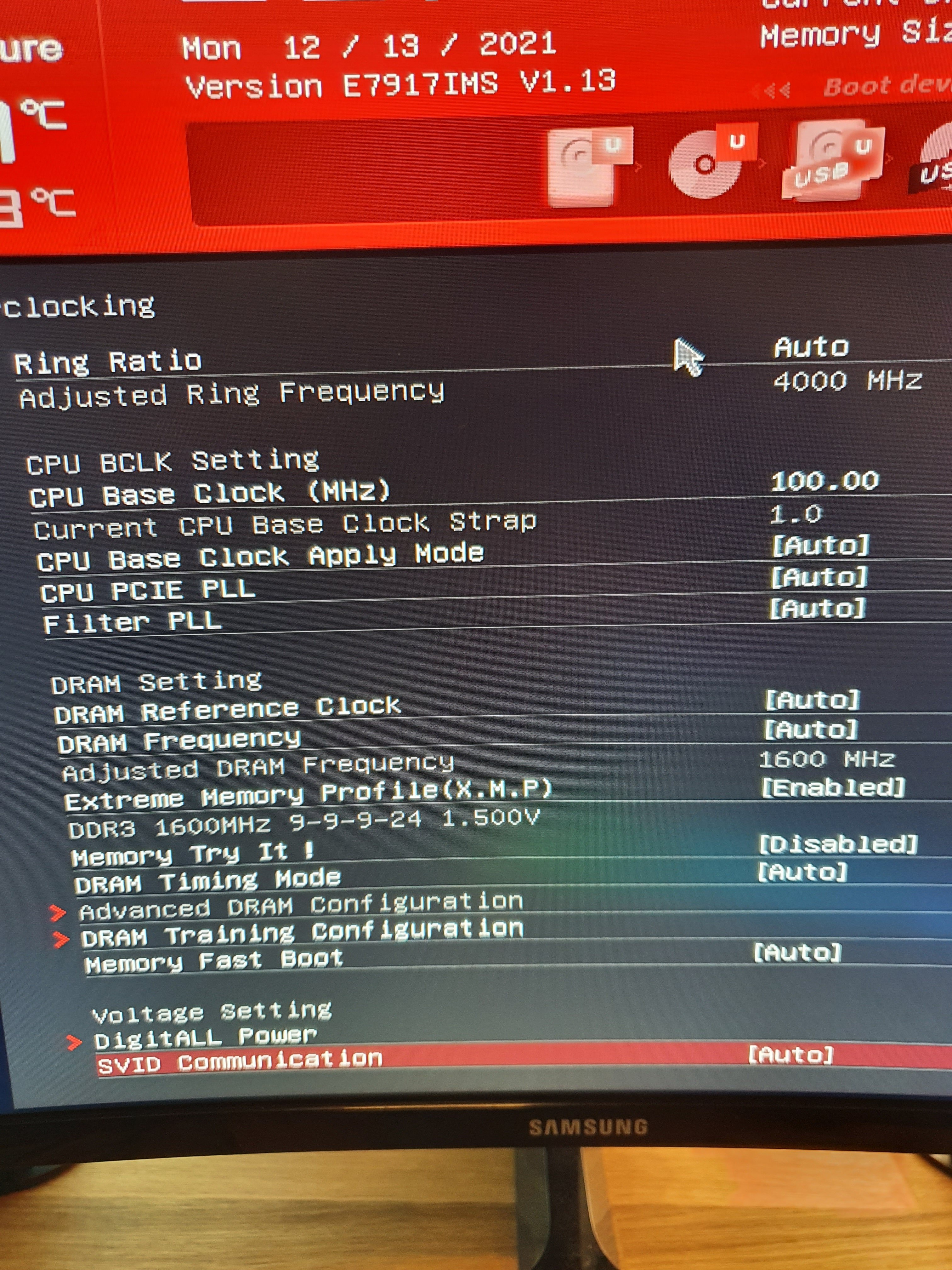

Ist der Arbeitsspeicher übertaktet?
Nein, nur das XMP Profil ist aktiv:
