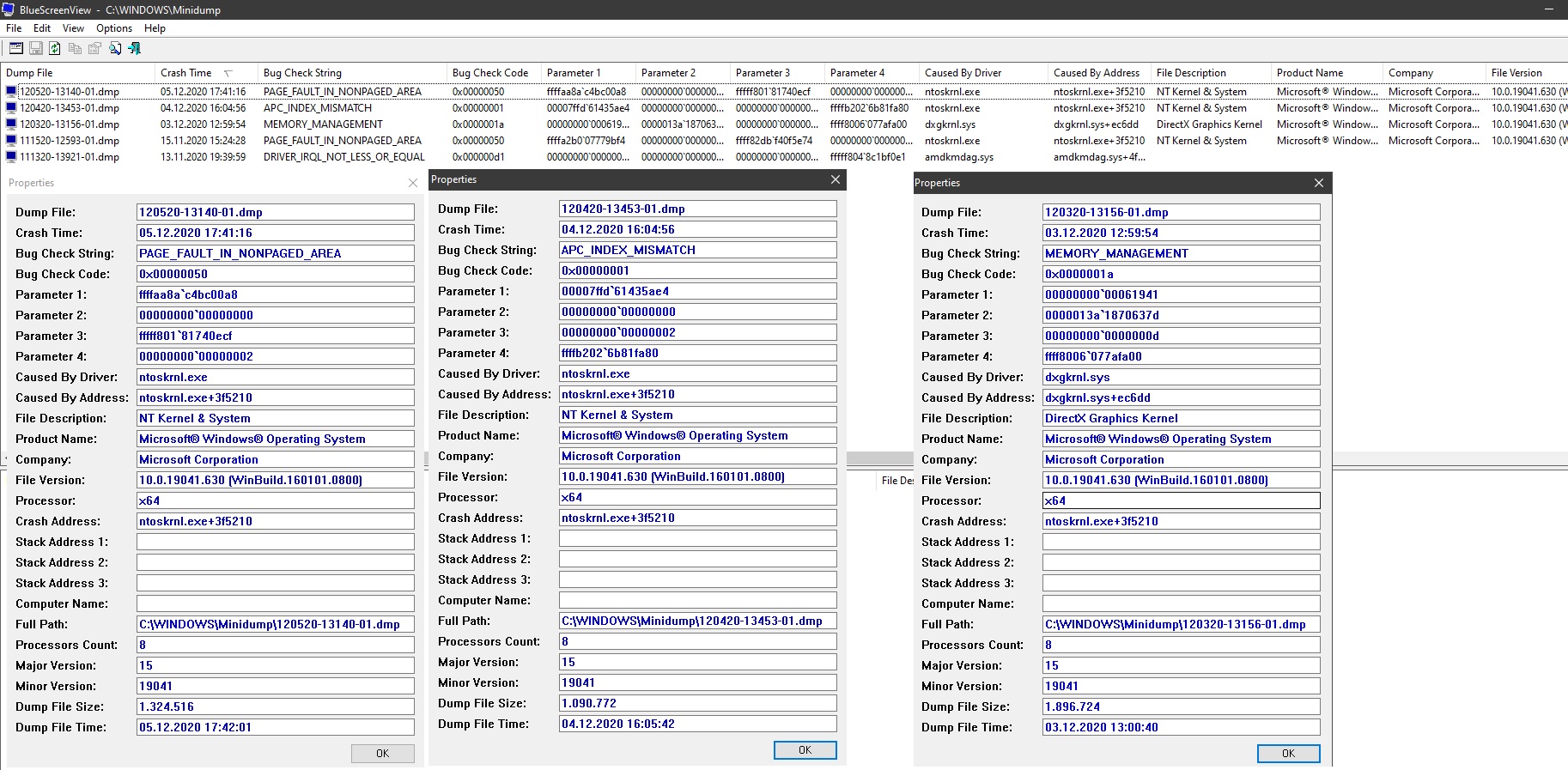

Hey, nachdem ich jetzt eine Zeit lang von Bluescreens verschont wurde, habe ich im Moment wieder oft Probleme mit Bluescreens.
Im Anhang seht ihr die letzten 5 davon, 3 davon mit ausführlicheren Informationen.
Die Bluescreens, die man in der Liste nicht mehr sieht, hatten in der Regel auch immer andere "Gründe" für den Bluescreen, doch jetzt war es doch mal häufiger die "ntoskrnl.exe".

Ich habe mir nur die letzten drei Dumpfiles aus dem Dezember angesehen. Die anderen beiden sind schon etwas älter. Am interessantesten ist die File 120320-13156-01.dmp
PROCESS_NAME: ACValhalla.exe
STACK_TEXT:
ffff8006`077af858 fffff807`1f67452e : 00000000`0000001a 00000000`00061941 0000013a`1870637d 00000000`0000000d : nt!KeBugCheckEx
ffff8006`077af860 fffff807`1f60335e : ffff8301`e873d080 0000000c`00000001 00000000`00000000 ffff8301`00000000 : nt!MmAccessFault+0x18a48e
ffff8006`077afa00 00007ffc`1c2bbd0e : 00000000`00000000 00000000`00000000 00000000`00000000 00000000`00000000 : nt!KiPageFault+0x35e
0000000c`215ff550 00000000`00000000 : 00000000`00000000 00000000`00000000 00000000`00000000 00000000`00000000 : 0x00007ffc`1c2bbd0e
MODULE_NAME: hardware
IMAGE_NAME: hardware_ram
STACK_COMMAND: .thread ; .cxr ; kb
FAILURE_BUCKET_ID: 0x1a_61941_PAGE_TABLE_RESERVED_BITS_SET_IMAGE_hardware_ram
OS_VERSION: 10.0.19041.1
Da ist dir das Spiel Valhalla mit einem Speicher (RAM) Fehler abgestürzt. Die beiden anderen Dumpfiles weisen eine etwas anderes aus, aber auch diese Fehler können durch den Speicher verursacht sein. Dein Problem ist beim Arbeitsspeicher zu suchen.

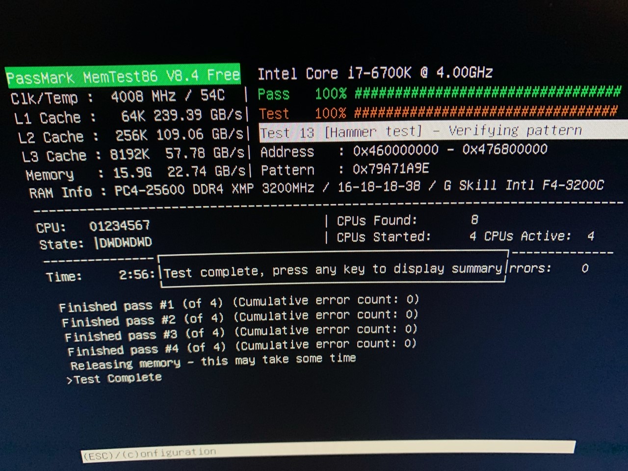

Hey,
  • Windows war schon auf dem neusten Stand
  • BIOS Update hat problemlos geklappt
  • Memtest86 hat keine Fehler gefunden (Siehe Anhang)
Bisher traten seit dem BIOS-Update keine Abstürze auf, weder beim Spielen von AC Valhalla, noch bei anderen Tätigkeiten.
Sofern es sich ändert, poste ich erneut hier rein.
Danke euch schon mal für eure Hilfe. :)
