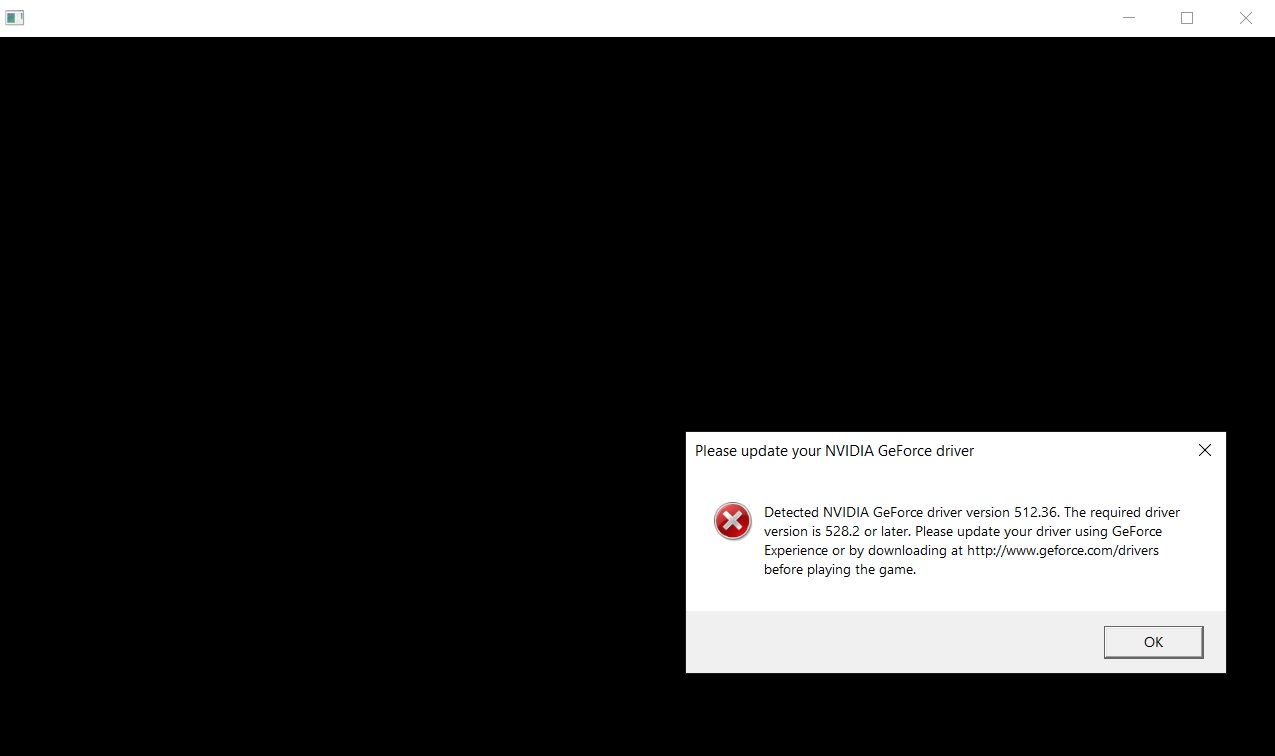

Danke für deine schnelle Antwort.
Ja richtig, es lässt sich leider nicht mehr starten, bekomme gleich die Meldung das mein Nvidia Treiber zu alt ist.
