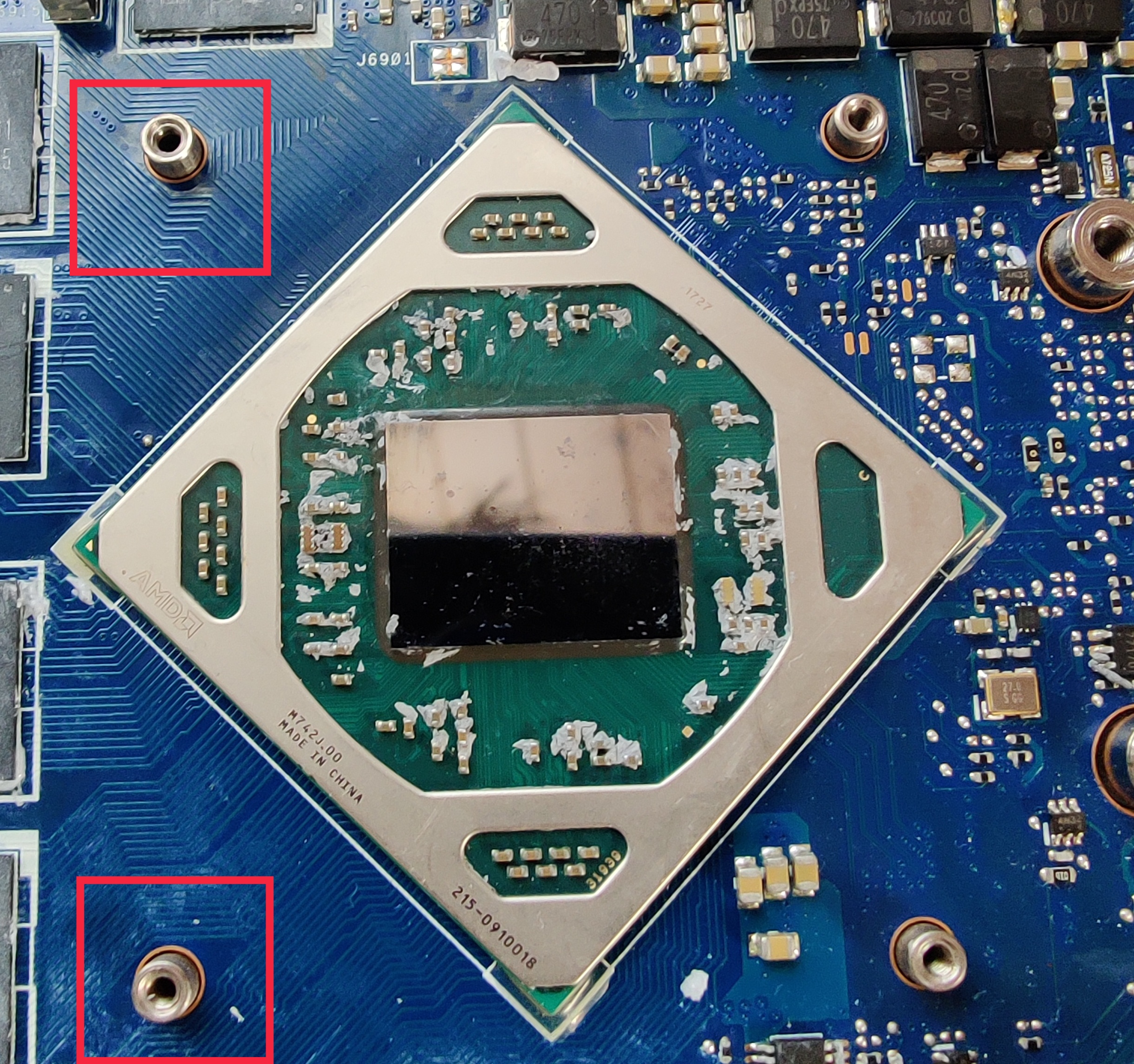

Laptop schrauben für die RX580
- Ersteller AA1807
Die habe ich ja nicht, das ist ja mein Problem 😔Asghan schrieb:Dafür müsste man die Schrauben sehen, nicht die Gegebnstücke.
Klar gerne: Asus ROG GL702ZC-GC174T mit der RX580 MobileAsghan schrieb:Okay, das ist schlecht
Evtl kommt man drauf wenn du uns den Hersteller und das genaue Laptopmodell nennen kannst?

Habe das Bild auf die schnelle gefunden, aber ich kann leider damit nichts anfangen - sry

Oh okay, aber danke dir! Ich Kauf Mal so ein schrauben Laptop Set.. vielleicht mit Glück sind die dort dabei Danke!!! 😋bla_oO schrieb:Habe das Bild auf die schnelle gefunden, aber ich kann leider damit nichts anfangen - sry
https://www.laptopmain.com/wp-content/uploads/2017/11/Asus-ROG-Strix-GL702ZC-Disassembly-1.jpg
https://www.ipc-computer.de/asus/notebook/rog-gaming-serie/rog-strix-gl702zc-serie/
Da hats auch zig Schrauben zu dem Modell - müsstest nur noch rausfinden welche genau es ist.
So ein Kit scheint aber verhältnismässig wesentlich günstiger zu sein, dürfte am einfachsten sein sowas zu kaufen und auszuprobieren.
https://www.schrauben-lexikon.de/td7-gewinde.asp
Hier sind alle Gewinde. Ich gehe mal von einem metrischen Iso-Gewinde, Feingewinde oder einem zölligen Fein- oder Regelgewinde aus. Dann musst du noch den Innendurchmesser des Lochs messen und kommst über die Tabellen an deine Schraubengröße. Fehlt nur noch die Länge der Schraube, aber das ist simpel.
Ich tippe mal auf M2, kann man aber schlecht so sagen.
Ah, dein Link macht es viel einfacher. Offensichtlich ist nur M2, M2.5 oder M3 verbaut. Also einmal den Innendurchmesser des Lochs nachmessen. Dann die Länge grob abschätzen
Siehe: https://www.schrauben-lexikon.de/td7-gewinde.asp#740
Müssten 1.6, 2.05 oder 2.5mm sein (da muss man halt genau messen)
😅 Voll Komplex das ganzePako1997 schrieb:https://www.schrauben-lexikon.de/td7-gewinde.asp
Wie andere schon geschrieben haben -> mit Schiebleere den Innendurchmesser messen, dann weiß man wenigstens obs M2, M2,5 oder M3 Schrauben sind, dann fehlt nur noch die Länge
Alternativ könnte man natürlich auch mal den Asus Support (und/oder ipc-computer) anschreiben und fragen welche Schrauben das sind. Voll verrückte Idee, yo

Mit den Schrauben wird ja der Kühler auf dem DIE verschraubt, richtig?
Sind da nicht dann normalerweise auch noch Federn unter den Schrauben?
Ansonsten würdest du unter Umständen sehr viel Druck auf das DIE ausüben, wenn du Standardschrauben bis zum Anschlag reindrehst.
