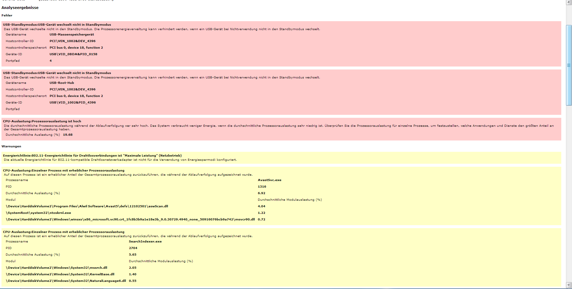

Hallo an alle.
Vor 2 Wochen habe ich hier was über meine Festplatte gepostet. Es war kaputt aber hatte noch Garantie und deswegen habe ich eine neue Festplatte von Western Digital gekriegt.
Habe umgetauscht und Windows 7 wieder konfiguriert. Aber ab und zu sperrt Laptop sich (da kann man nicht clicken oder was dagegen machen). Nacher, entweder bekomme ich schwarzen Bildschirm und es wird heruntergefahren oder es bleibt haengen und ich muss manuell ausschalten.
Hat wer eine Idee?
Danke im voraus für eure Hilfe!
p.s : System :
Windows 7 64bit (nur 2 tage alt)
Acer Aspire 8530G Laptop
AMD Turion X2 RM-75 2.2 GHz
ATI Mobility Radeon 3650 HD
4 GB Memory
Worauf muss ich da beachten?
Da ist die Energie Analyse :

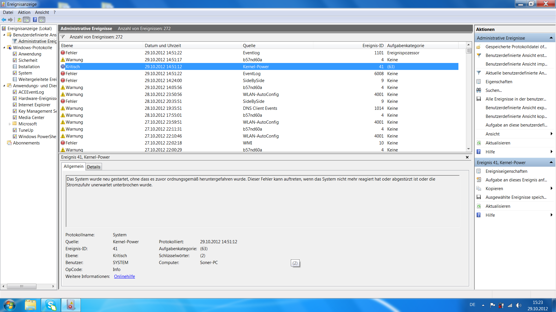

Ereignisanzeige mal durchschauen!
ich hatte vor 2 tagen mit Combofix ein Virus gefunden (userinit.exe) und es ist desinfiziert. Nacher habe ich gedacht, dass alles wieder ganz gut funktioniert. Vor halben Stunde ist mein Computer wieder hängen geblieben und daher konnte ich Ereignisanzeige nachschauen.
Was bedeutet das? Ist es ein Problem mit dem Strom? (Ich habe mein Aku rausgenommen und der Laptop ist direkt mit der Kabel verbunden).
Gut möglich, dass der Virus eben nicht ganz weg ist. Auch wenns die Holzhammermethode ist, aber da dein Windows nur wenige Tage alt ist, lösch es komplett und installiere neu. dank der frischen Installation sollte es kein großer Aufwand sein. Bevor du das erste Mal mit dem PC ins Internet gehst, installiere dir einen Virenscanner.
Aktuelle Treiber und Windowsupdates installieren.

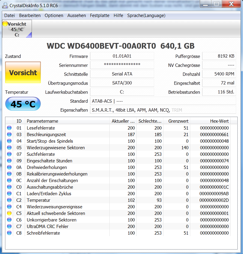

Crystal Disk Info sagt "Vorsicht" ?!?!? nur nach 116 Stunden?
