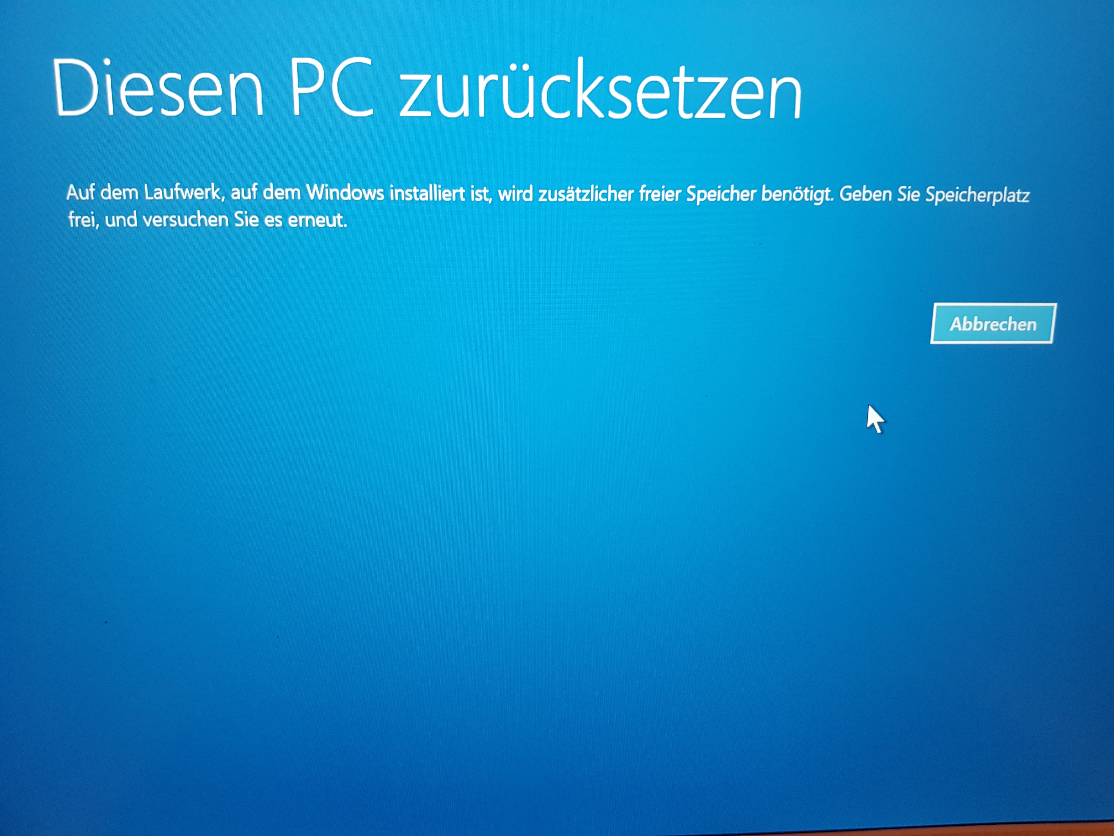

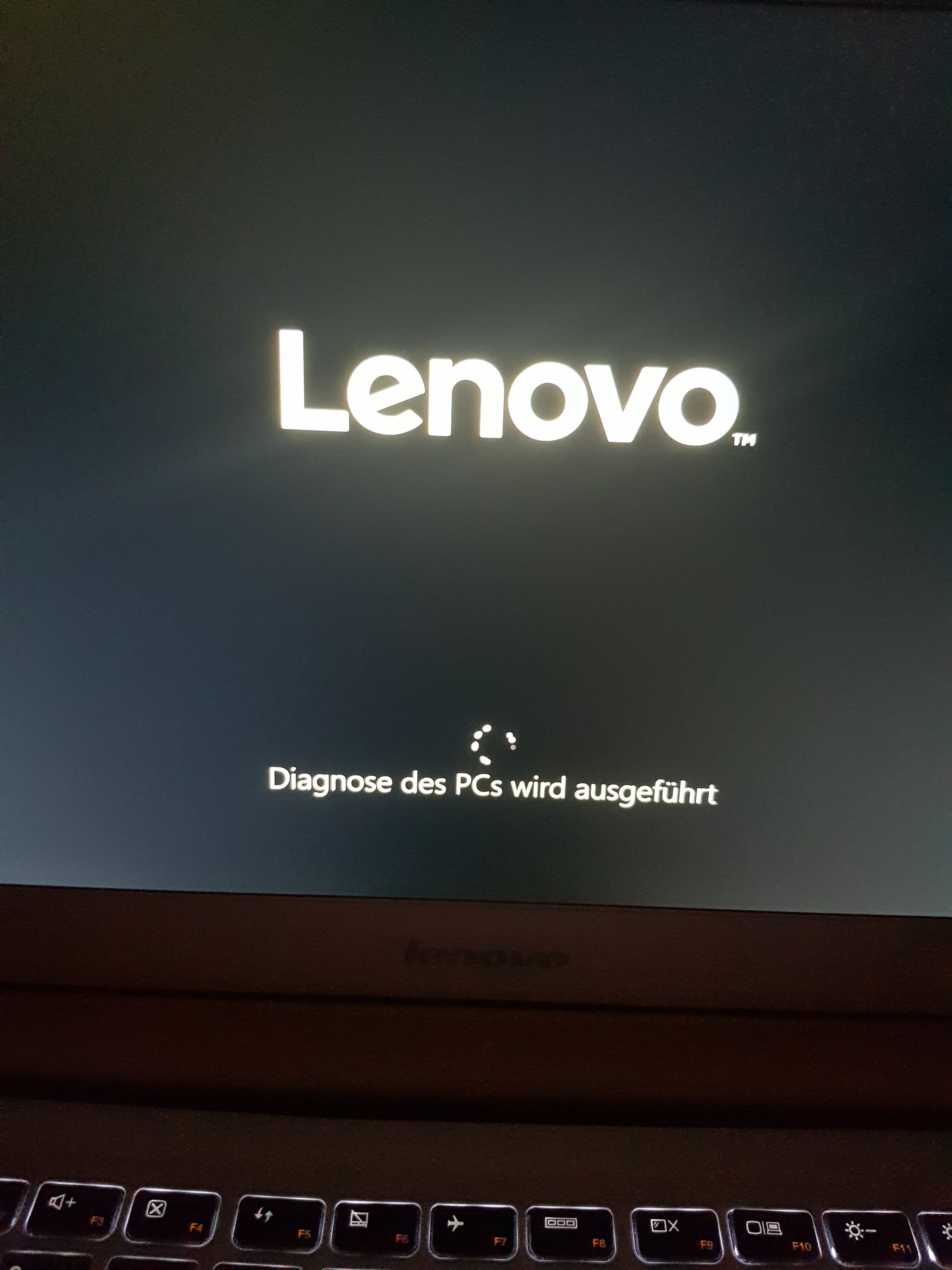

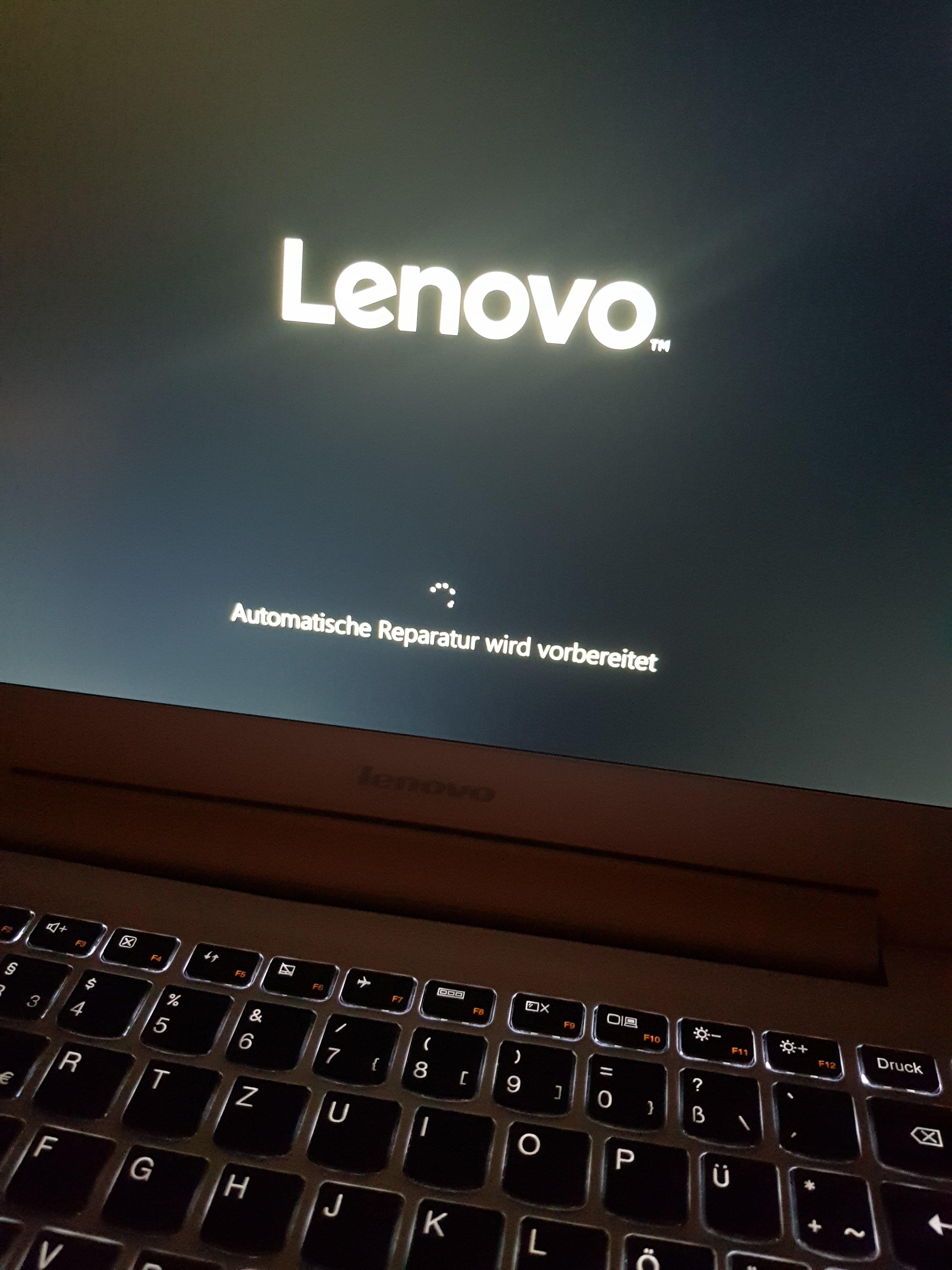

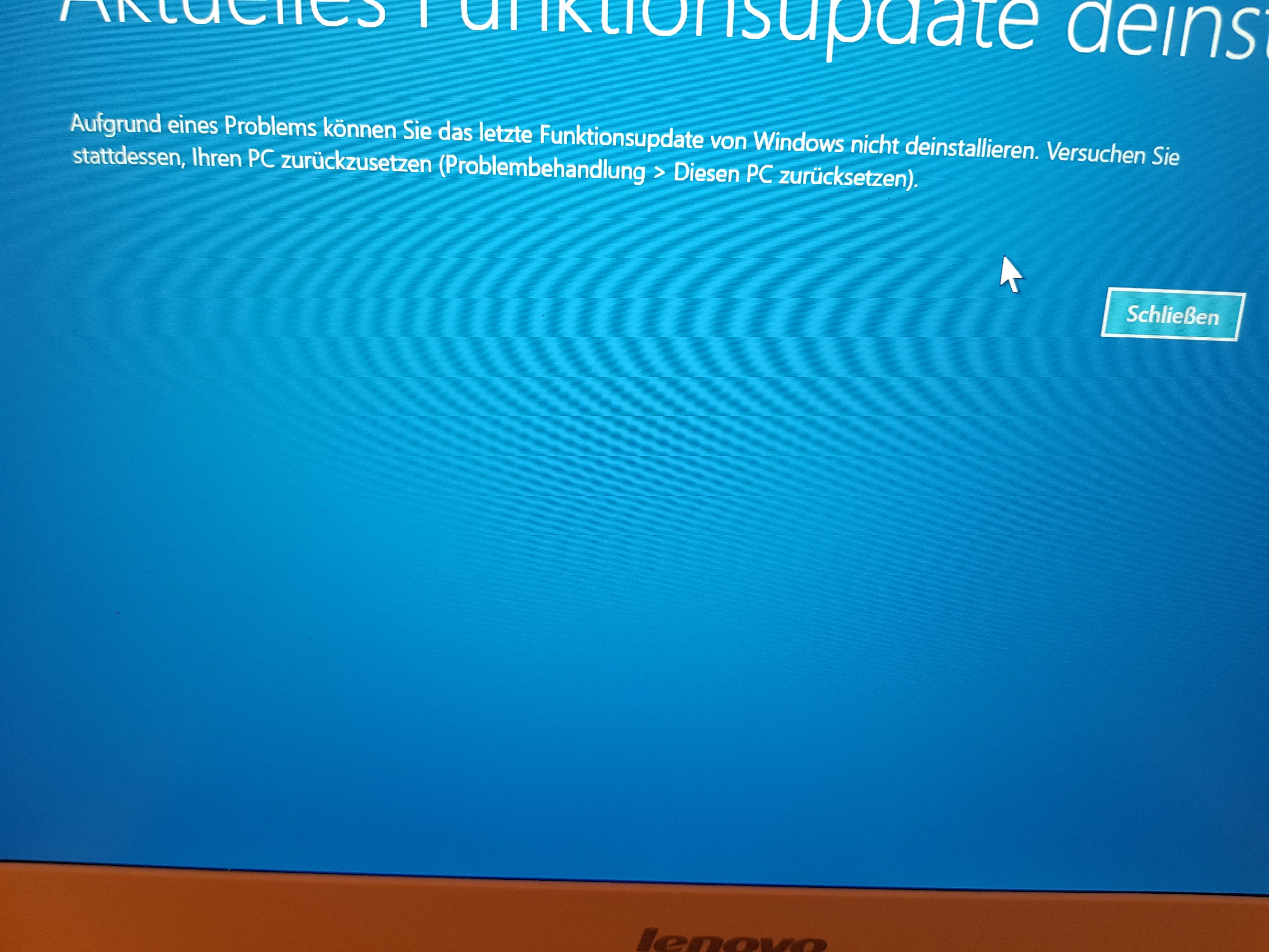

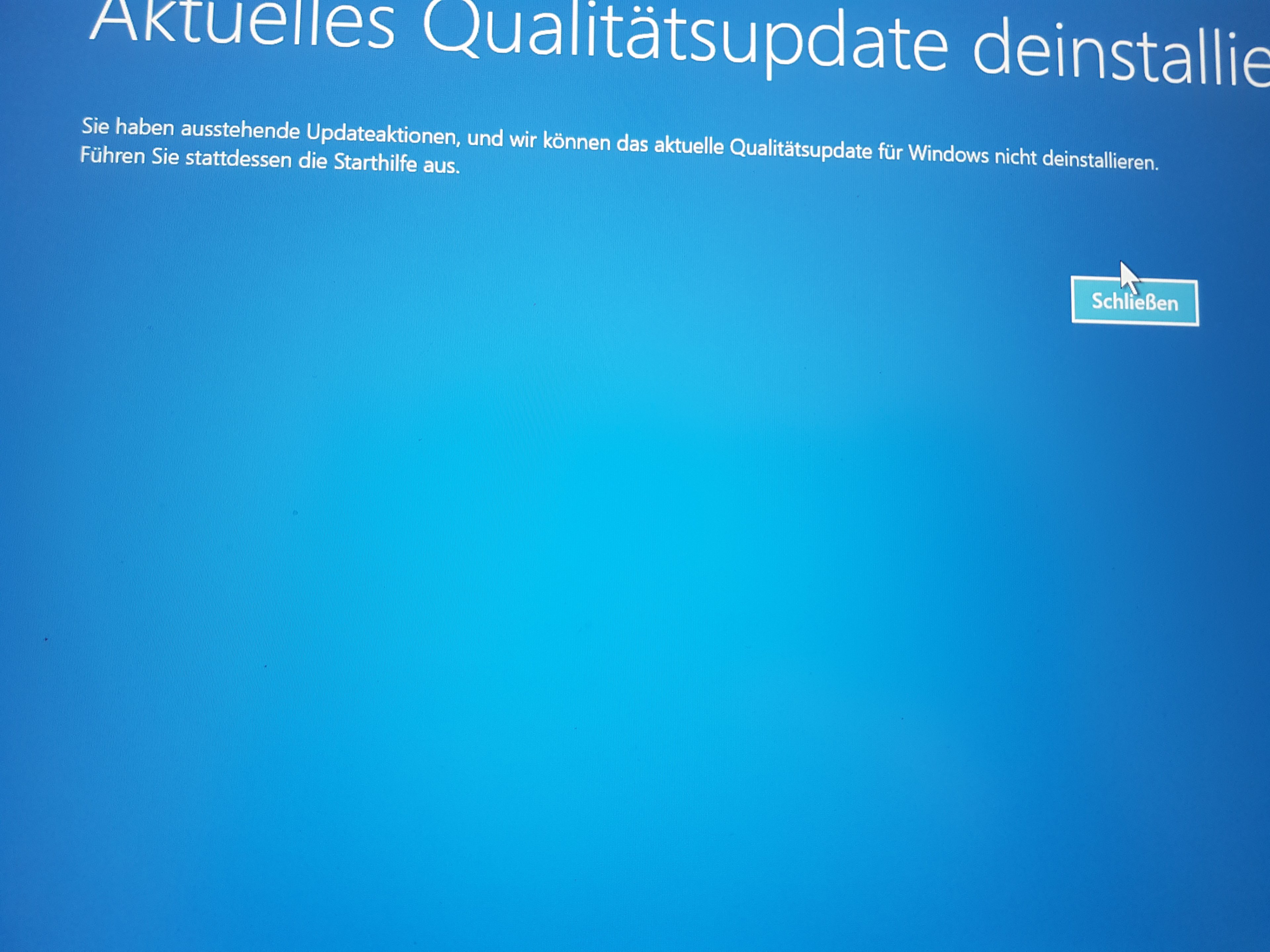

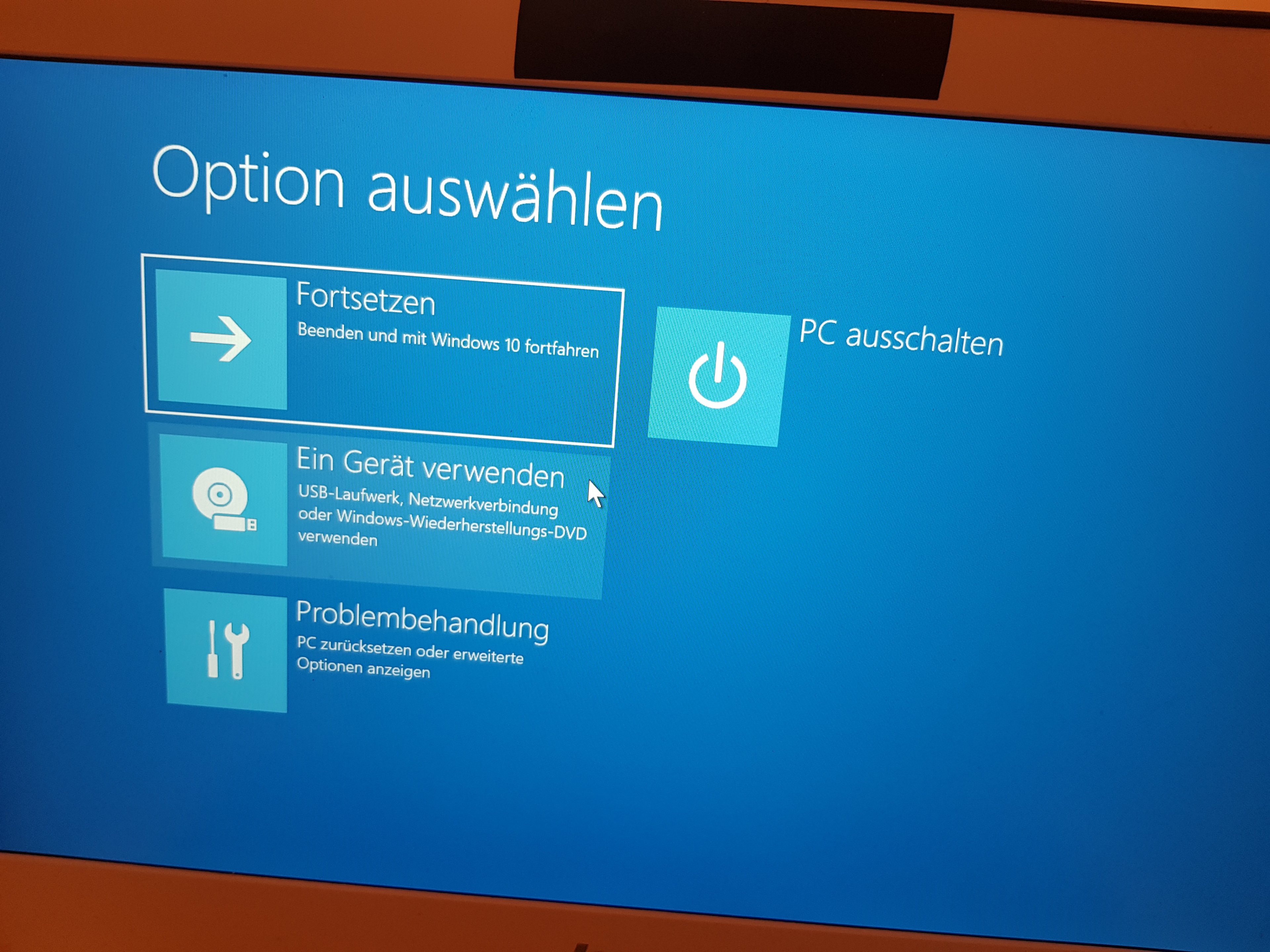

Ich hab gestern meinen Laptop ganz normal heruntergefahren. Er fing an seine Updates zu installieren und ich bin weggegangen. Ein paar Stunden später bin ich zurückgekommen, der Laptop war normal ausgeschaltet. Ich schalte ihn wieder an und auf einmal steht am Startbildschirm "Diagnose des PC's wird ausgeführt" (Oder so ähnlich, siehe Bilder). Dann werde ich weitergeleitet zu den Reperatur Optionen, habe alle ausprobiert, abgesicherter Modus usw. es verändert sich aber nichts. Ich habe sogar versucht durch die Optionen alles zurückzusetzen, also ausser Dateien und Dokumente (Nur Programme, Einstellungen), allerdings funktioniert das nicht, da anscheinend kein freier Speicherplatz auf der Festplatte bzw. nicht der benötigte Platz frei ist. Dann hab ich noch versucht die letzten Updates zu deinstallieren, ich bekomme aber nur eine Fehlermeldung.
Kann mir jemand weiterhelfen?
Gibt es eine Möglichkeit das hinzubiegen, ohne meinen Laptop zurücksetzen zu müssen?
Vielen Dank

Also es ist keine Vermutung, es stand so auf der Fehlermeldung (Habe jetzt noch weitere Bilder hochgeladen). Also ich werde glaub ich versuchen den Laptop mit nem Live Stick zu starten und dann ein paar Sachen zu löschen, um Speicherplatz freizubekommen (Ich hatte wirklich nur noch 1-2 GB).
Da steht "Funktionsupdate" bei der Fehlermeldung. Wenn ich micht ganz irre, ist das dann kein "gewöhnliches" Update, sondern ein großes (vermutlich 1903) und das braucht schon einige Gigabyte an Plattenplatz.... Wie groß ist die Systemplatte bzw. welches Notebook ist das?

Ok, verstehe. Das hab ich leider nicht gewusst. Jetzt hab ich etwas Speicherplatz freigegeben und bin bei ca. 15 GB. Ich bekomme nicht viel mehr frei, ich habe zu viele Dateien, die kann ich nicht löschen. Ich hab auch grad kein externes Speichermedium da.

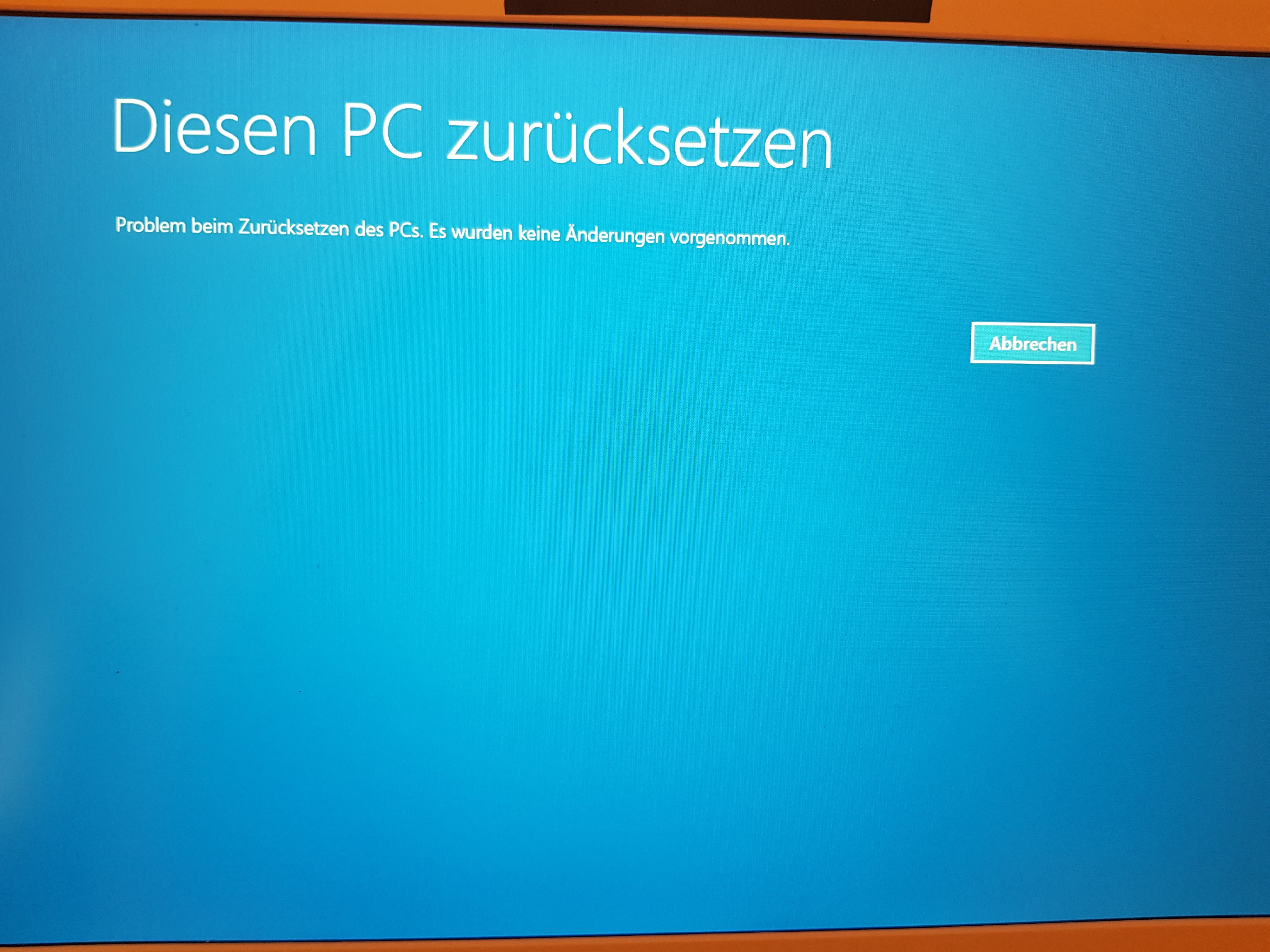

Die Option mit dem zurücksetzen ging dann erstmal. Also es wurde ausgeführt, allerdings kam jetzt statt davor schon die Fehlermeldung danach. Ich füge mal die Bilder ein. Also da steht einfach nur, dass keine Änderungen vorgenommen wurden. Muss ich vielleicht doch mehr Speicherplatz freigeben? Es steht außerdem noch, dass es ausstehende Updateaktionen gibt.

15 GB sind für ein Funktionsupdate zu wenig. 30 GB oder auch mehr müssen frei sein.

Externe Platte, Stick, SD leihen/kaufen --> Dateien temporär auslagern --> Funktionsupdate laufen lassen --> Daten zurückspielen.
