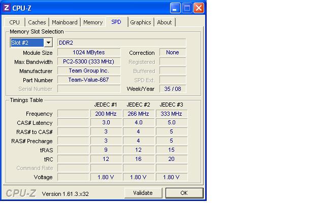

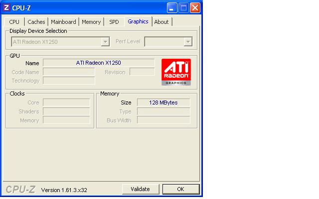

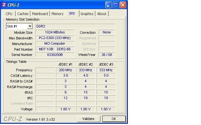

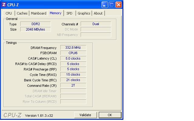

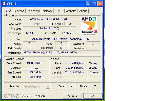

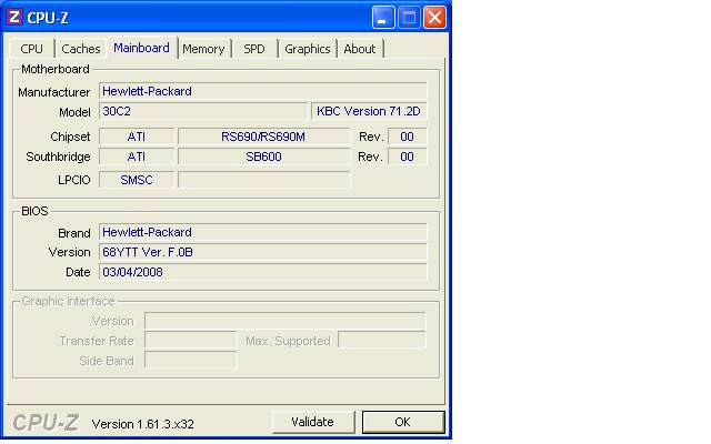

also spannung kann ich an dem laptop nix einstellen. hab jetzt mal ein paar screenshot gemacht vielleicht hilft das ja.
