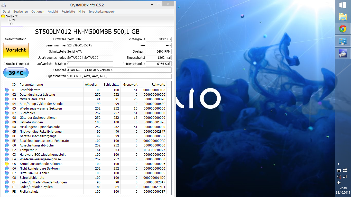

Crystal Disk Infos :

Jetzt erst CDI screen gesehen, sorry!
SOFORT daten sichern und so bald als möglich die Platte austauschen!!
Danke für den Screen von CDI.
Da steht VORSICHT.
Sichere alsbald alle Daten und tausche die HDD aus.
Nimm dann eine SSHD als Ersatz oder - falls es Dir nicht zu teuer ist - eine SSD.
Auf der Platte noch arbeiten und sogar Programme installieren?
Tolle Idee, Glückwunsch. Mach weiter so!
Aber OK, deine Daten sind ja gut gesichert oder unwichtig. dann kein Problem.
Das Programm schreibt Vorsicht und auch das Fehlerbild passt dazu. Die Platte ist beschädigt.

Die schwebenden Sektoren müssen nicht direkt heißen das die Festplatte schon komplett defekt ist, aber die ist auf jeden Fall schon angeknackst und der Übergang zwischen schlecht lesbar und nicht nicht mehr lesbar kann da fließend sein. Aber die Daten sollten auf jeden Fall dringend gesichert werden, wenns dumm läuft sind sie nämlich bald nicht mehr brauchbar.
Besteht noch Herstellergarantie? Falls nicht mehr kannste ruhigen Gewissens eine neue Festplatte zulegen und einbauen.
Jetzt übertreibt nicht, 38 schwebende Sektoren sind noch nicht so dramatisch, zumal Schwebende Sektoren erstmal nur Sektoren sind, deren Daten nicht mehr zur ECC passen. Das kann auch anderen Gründe als defekte Oberflächen haben, z.B. einen Stromausfall während eines Schreibvorgang der dazu führt, dass eben nicht die ganze Daten plus der neuen ECC geschrieben wurden oder wegen eines Stoßes oder Vibrationen ist der Kopf beim Schreiben aus der Spur gekommen und hat Daten auf der Nachbarspur überschrieben. Der G-Sensor hat immerhin 172 mal angeschlagen und zu heftige Stöße registriert. Wenn das Notebook viel mobil genutzt wird, würde ich mal überlegen eine SSD einzusetzen, denn solche Stöße mögen HDDs eben nicht so gerne, während sie SSDs nichts ausmachen.
Die Controller merken sich die schwebenden Sektoren und prüfen die Daten nach dem erneuten Schreiben auf diese Sektoren, dann verschwinden diese einfach oder werden eben durch Reservesektoren ersetzt. Nachdem die Daten jetzt gesichert sind, wäre ein chkdsk /b C: mal eine Möglichkeit alle Sektoren prüfen zu lassen, auch solche die vom Filesystem schon als defekt ausrangiert wurden.
Fakt ist für mich - wirf die HDD raus - nach dem Sichern - und implementiere adhoc eine Neue.
Hatte persönlich auch schon mal Eine mit SCHLECHT - geklackert - und - und - und.... - die Frage ist, was ist drauf - und wie lange geht´s gut mMn.
Ein Fachmann wie Holt kann das Problem vielleicht lösen - ein unbedarfter User wohl nicht.
Lösen kann ich da auch nichts, aber nach so einen chkdsk und dann einem Blick auf die S.M.A.R.T. Werte kann man besser einordnen, wie es um die Platte wirklich bestellt ist. Sind die schwebenden Sektoren dann verschwunden, lage keine echter Oberflächenschäden vor und der Austausch wäre damit unnötig. Sind viele wiederzugewiesene Sektoren vorhanden, womöglich mehr als jetzt schwebende Sektoren, dann wäre ein Austausch schon sinnvoll und wird wohl sowieso bald fällig sein.
