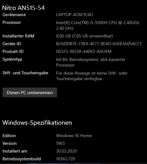

Ich habe momentan folgendes Problem, wie schon oben geschrieben, dass mein Laptop (Acer Nitro 5, genauere Details im Anhang) beim starten von spielen abstürzt.
Was man noch wissen sollte:
Ich habe den Laptop von Sonntag auf Montag über Nacht angelassen, um etwas zu Downloaden. Als ich am Morgen dann den Bildschirm angemacht habe, waren fast alle Icons auf dem Desktop so ein weisses Dokument. Als ich etwas öffnen wollte, kam die Fehlermeldung das dies nicht auf meinen Rechner gefunden wurde. Später fand ich dann heraus das meine Festplatte D nicht mehr da ist. Habe danach gegooglet. In Datenträgerverwaltung wurde die Festplatte angezeigt aber als nicht zugeordnet. Habe dann wie es erklärt wurde versucht die Festplatte zu intialisieren oder wie es auch immer genau heisst. Da kam aber immer eine fehlermeldung das man das CRP? oder was es war Prüfen soll. Habe nach der Fehlermeldung gegoolget und viele meinten wenn es nicht mal schafft diesen Schritt zu machen, sei die Festplatte höchstwahrscheinlich geschädigt. Das kann ich mir auch gut vorstellen da der Laptop seit dem immer mal wieder so ein komisches Geräusch, schwer zu beschreiben, so wie als würde es sich drehen wollen aber bleibt dann hängen, von sich gibt. Alles schön und gut. Da ich den Laptop momentan nicht wegschicken kann, wegen Homeoffice, dachte ich mir einfach WoW Classic auf der noch funktionierenden C Festplatte zu installieren. Aber beim öffnen des Spieles hängt sich der Laptop immer komplett auf und muss Not runtergefahren werden da sich der Ton aufhängt und ein Lautes Brummen wird.
Ich habe versucht den PC einfach zurückzusetzen. Nach dem Zurücksetzen hat der Laptop die Festplatte D garnicht mehr erkannt bzw gefunden.
Ich habe dann wieder WoW Classic wieder heruntergeladen und es funktionierte wieder. Aber seit gestern ist es manchmal so das sich der Laptop beim starten vom Spiel wieder aufhängt. Nach paar versuchen und neustarten funktioniert es dann auf einmal. Aber später dann stürzt es wieder ab.
Kann mir evtl irgendjemand helfen und sagen was das Problem von dem Laptop ist? Die Festplatte D ist leider wahrscheinlich komplett fürn arxch, aber wieso hat der Laptop Probleme beim starten von spielen? bzw warum nach paar mal neu starten funktioniert es dann auf einmal wieder? Leider kann ich ihn wie schon erwähnt nicht wegschicken da ich ihn fürs Homeoffice brauche und momentan eh alles zu hat. Deswegen hoffe ich hier um hilfe.
Sind 2 Festplatten verbaut oder ist das eine Festplatte, die mehrere Partitionen enthält?
Wenn letzteres könnte die Festplatte hinüber sein.
Das weiss ich leider nicht genau, aber ich schätze das es zwei sind. Da ich ja noch C habe, und die D festplatte höchstwahrscheinlich hinüber halt ist. Aber mein problem ist das halt wie schon erwöhnt der Laptop manchmal beim starten von Spielen abstürzt, was ja eigentlich nichts mit der Festplatte zu tun hat. Aber das problem ist halt erst seitdem das passiert ist da.
