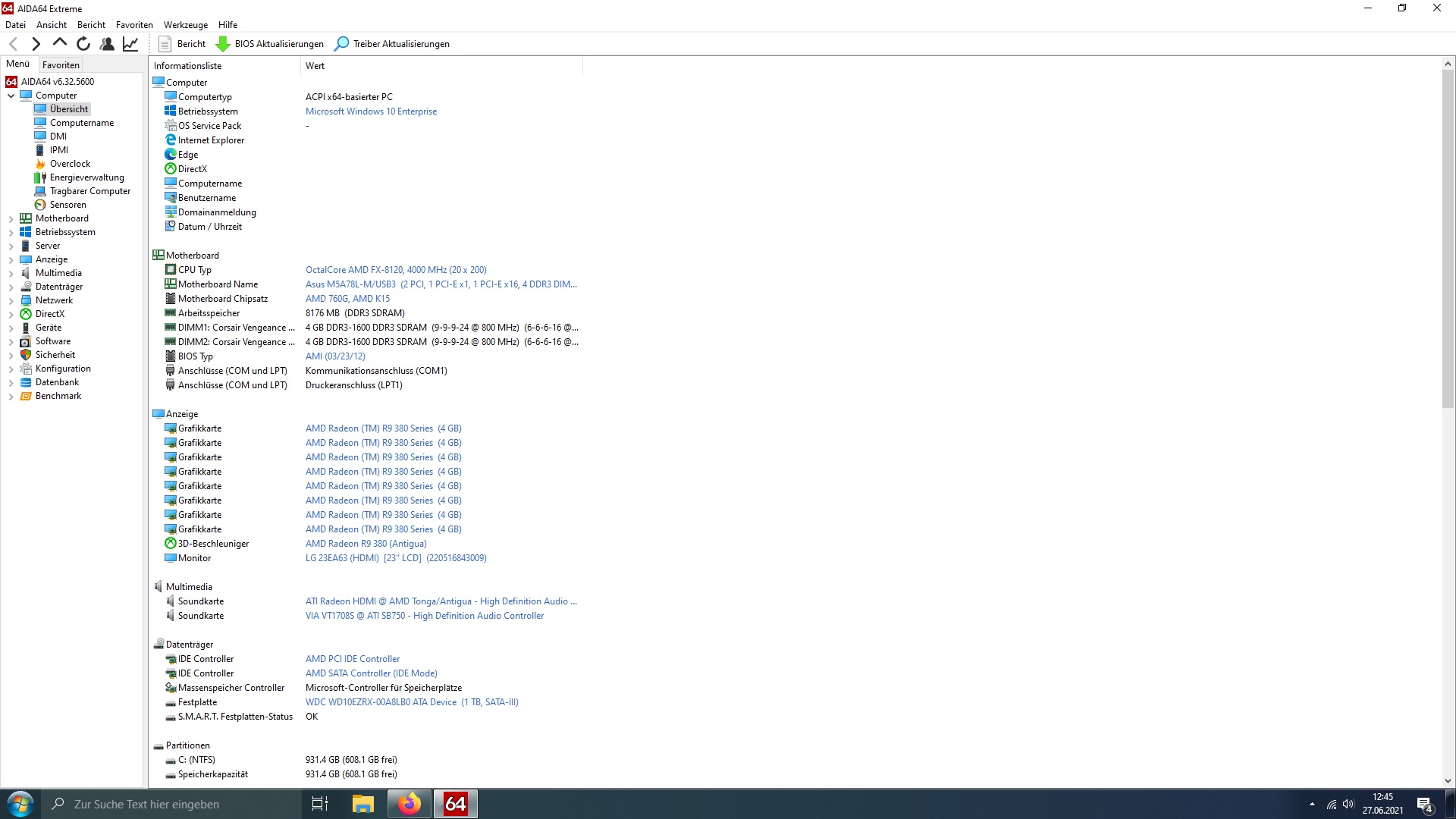

Und zwar stürzt der PC beim starten von Spielen nach wenigen Minuten ab. Ich habe lange nichts mehr gespielt und dachte zuerst, dass es vielleicht an dem Spiel liegt aber habe es mit einem anderen ausprobiert und dort ist auch so. Im normalen Gebrauch läuft er stundenlang ohne irgendwelche Probleme durch. Wenn er nach dem Absturz wieder neu startet kommt auch keine Fehlermeldung o.ä sondern er fährt wieder ganz normal hoch.
Hat irgendjemand eine Ahnung an was das liegen könnte? Bin für jede Anregung und Hilfe dankbar.

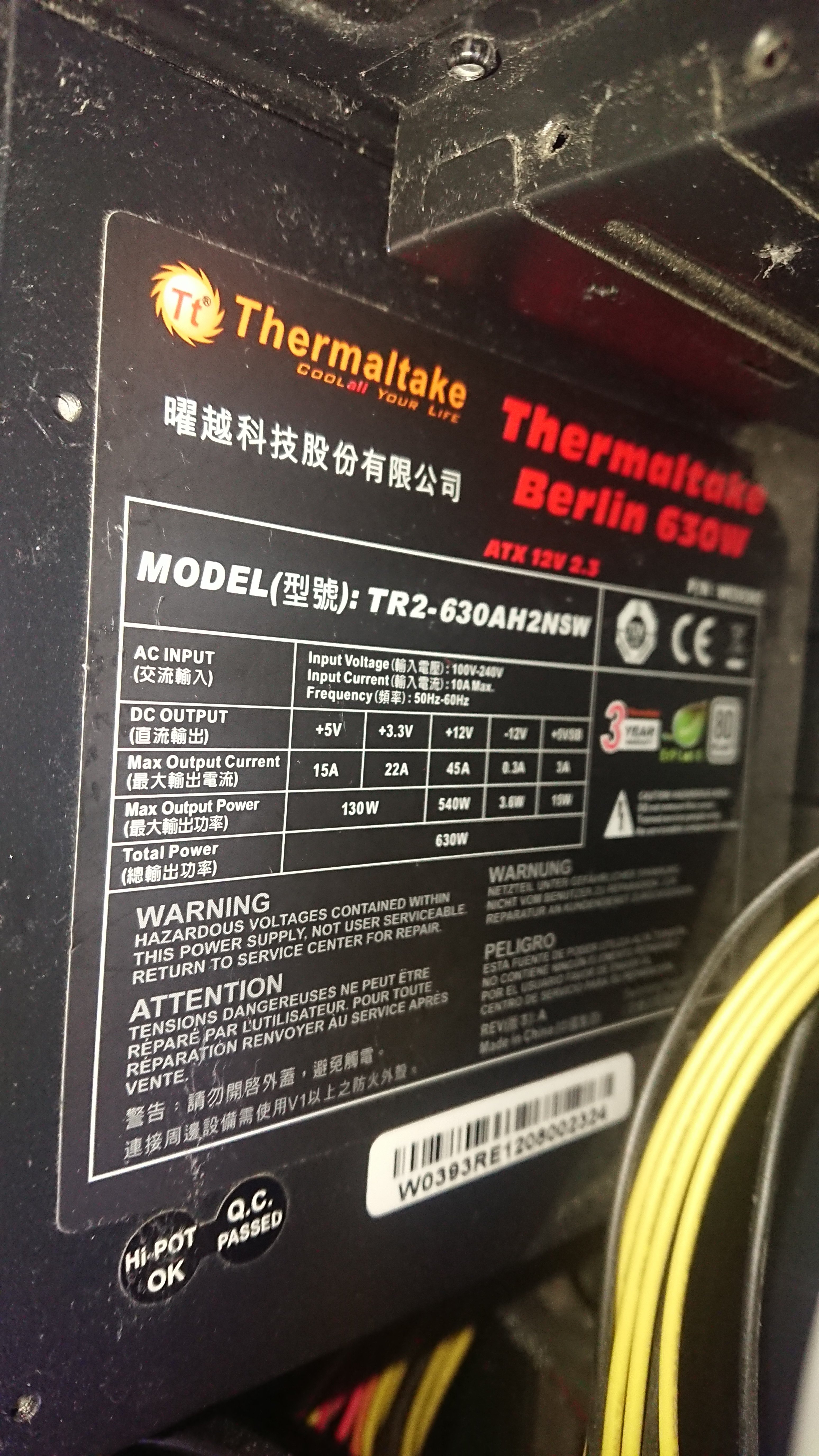

Ich habe ein Bild vom Netzteil angehängt.

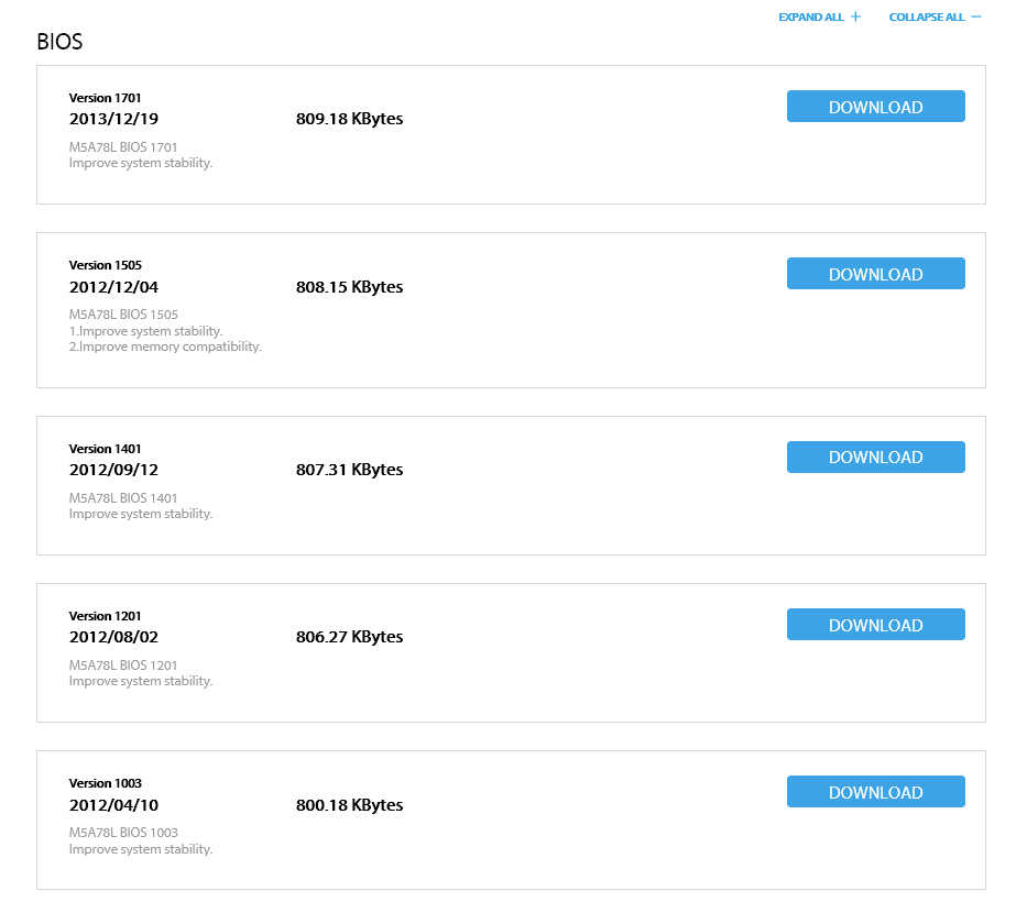

Welches BIOS ist auf dem Mainbord installiert? Die letzten Updates brachten "system stability" in den Notes.

Und dazu als Netzteil ein Thermaltake Berlin (aus 2011)

Die CPU müsstest du im Bild erkennen oder was meinst du genau? Dann schaue ich gerne nach.

CPU ist kein Problem, ist im Screen zu sehen. Dein Mainboard auch, ist es das Asus M5a78L?

PS. Ja, das Netzteil ist auch in die Jahre gekommen. Auch so ein Kandidat für deine Probleme.

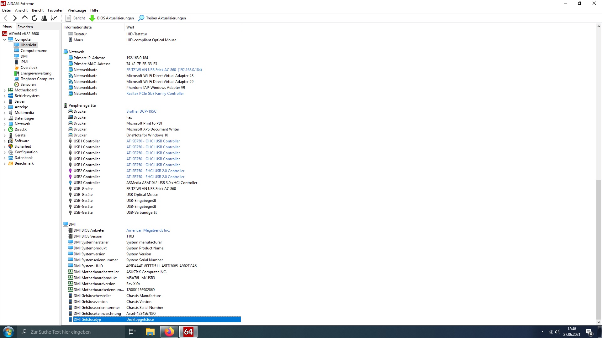

Sorry war blind. Laut Screen ist dein Mainboard das
ASUS M5A78L-M/USB3 mit BIOS Version 1103

Support gibts hier: https://www.asus.com/de/SupportOnly/M5A78L-M-USB3/HelpDesk_BIOS/

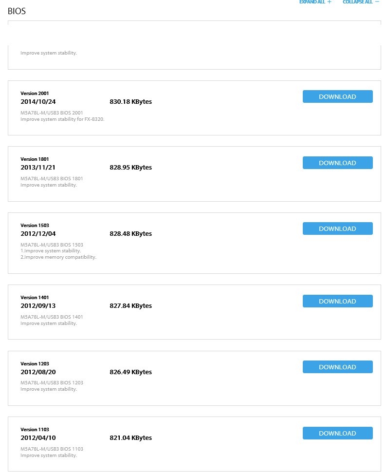

Dein BIOS 1103 ist schon ein wenig älter und es wurde neuere BIOS Versionen veröffentlicht.
Ein BIOS Update wäre einen ersten Versuch wert. Vielleicht hilft das schon.

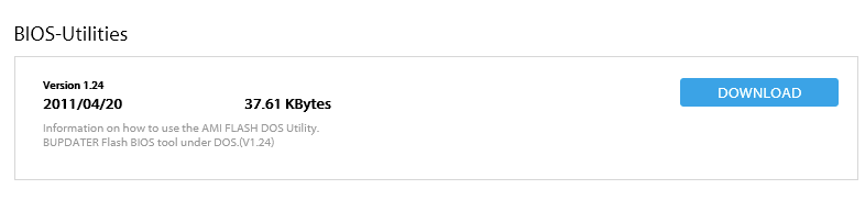

Hier der Weg, der funktionieren sollte
1. DOS:
https://www.thomas-krenn.com/de/wiki/Bootfähigen_DOS_USB-Stick_erstellen
2. Update Programm:
https://www.asus.com/de/SupportOnly/M5A78L-M-USB3/HelpDesk_Download/
Am besten Windows XP wählen und dann

Nur eine Frage: in deinem vorherigen Post war eine neuere Version (https://www.asus.com/de/SupportOnly/M5A78L-M-USB3/HelpDesk_BIOS/) als die du jetzt postest.
Der erste Screen oben ist für ein anderes Mainboard. Beim zweiten fehlt irgendwie die Beschreibung. BIOS 2101 ist das letzte aktuelle für dein Mainboard.
Laura-1993 schrieb:
Das Update Programm oben von mir verlinkt funktioniert nur unter DOS. Also findest du es nur bei Windows Versionen mit einem DOS Anteil.

Ja nachdem was für einen PC du dir Ende des Jahres holen willst solltest du die Leistung auslegen.
Z.b. ein gx 650 Watt
