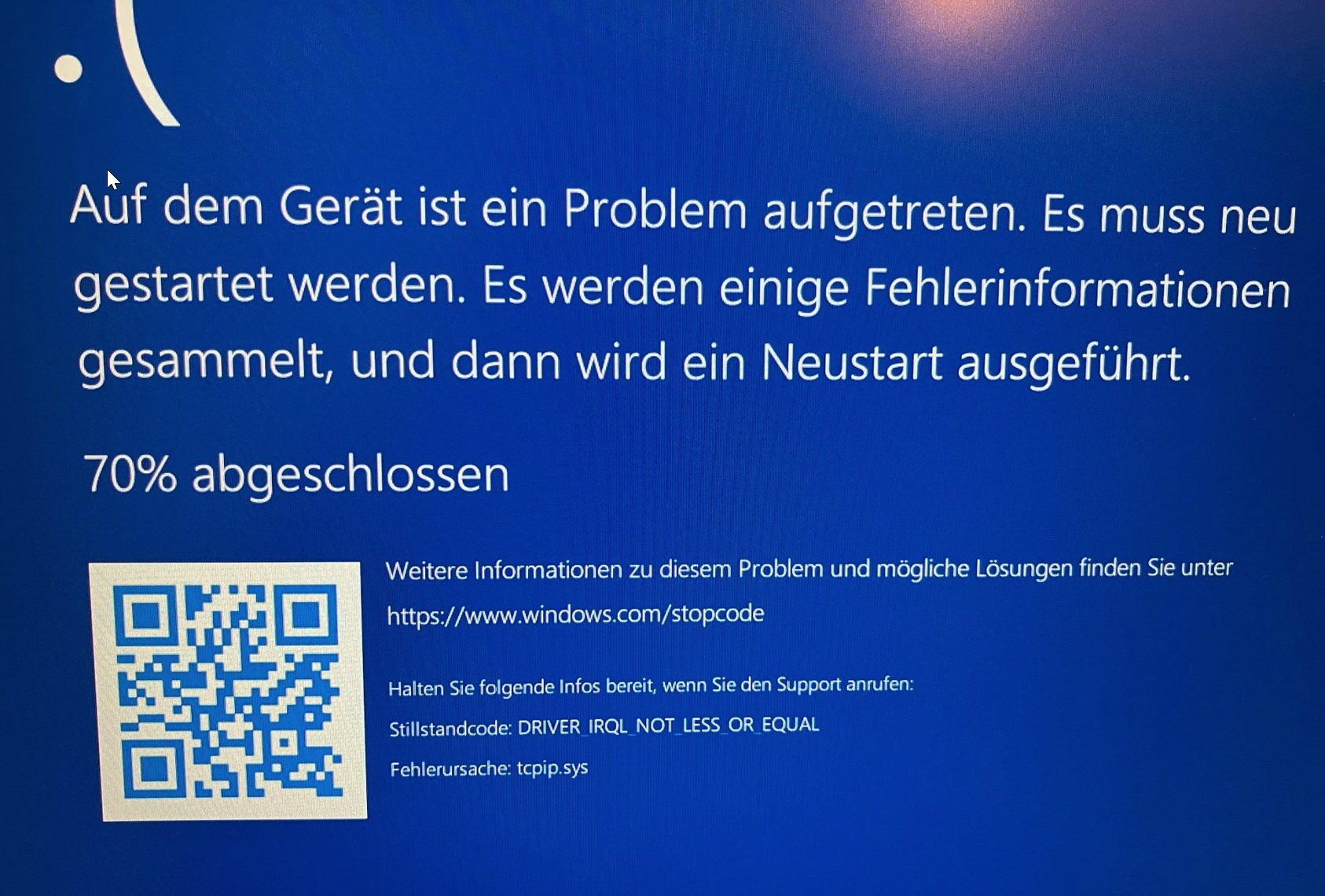

Hallo Zusammen,
mir ist am Freitag während mein Microsoft Teams Besprechung das Notebook 4x binnen 20 Minuten abgeschmiert.
Systeminformation:
Dell Precision 7780
Windows 11
Angehängten Stopcode wurde dabei angezeigt.
Viele Grüße
Quantum

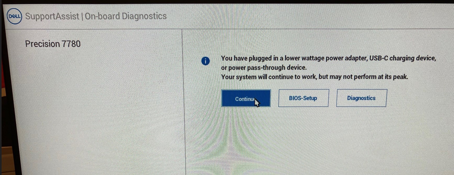

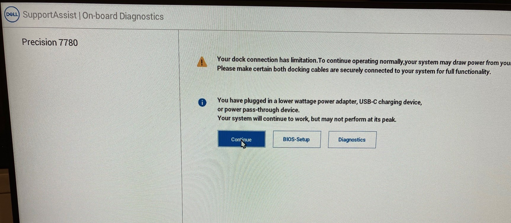

Schonmal das überprüft, was in den Fehlermeldungen (1. und 3. Bild) steht?
Das scheint ein Problem mit einem Treiber zu sein (Bild 2), tcpip.sys deutet auf ein Netzwerktreiber-Problem hin. Wie kommst du ins Internet? Benutzt du eine externe Karte/Wifi-Dongle etc. Wurde vor kurzem der Treiber mit einer neueren Version ersetzt (falls ja, man kann die vorige Version auch zurück spielen).

Prüfe wie geschrieben doch einfach mal die Stromversorgung der Docking Station, wie in den Fehlermeldungen ersichtlich!
Die meisten Docks funktionieren nicht oder nicht richtig, wenn es Probleme mit der Stromversorgung gibt bzw. das Netzteil zu schwach ist - was dann solche Probleme zur Folge hat.
Der Laptop braucht das WD19DC, nicht das WD22TB4
Das WD22TB4 liefert natürlich nicht genug Strom. Wenn du das so angeschlossen hast braucht der Laptop extra noch seinen Strom per Rundstecker und dem großen Netzteil.
Die Fehlermeldungen vom Bios auf erstem und drittem Bild sind auf alle Fälle "zu wenig Strom vom Dock", was logisch ist. Das WD22TB liefert 130W, der Laptop braucht mehr.

Ich sehe hier eher ein Treiberkonflikt. Der Netzwerktreiber der Dockingstation (Realtek) versucht auf einen bestimmten Speicherbereich zuzugreifen und darf das nicht, weil der Windows Filtering Platform (WFP) ist eine Netzwerkdatenverkehrsverarbeitungsplattform dies nicht erlaubt bzw. mit dem Treiber koolidiert was letzendlich zum Bluescreen führt. Das passiert teilweise total unkontrolliert und es ist kein Muster zu erkennen.
Offensichtlich haben Realtek und Microsoft hier ein Kompatiblitätsproblem
https://learn.microsoft.com/de-de/windows/win32/fwp/about-windows-filtering-platform
Die Treiberaktualisierung ist soweit durch und auch die Windows Updates habe ich nochmal durchlaufen lassen.
