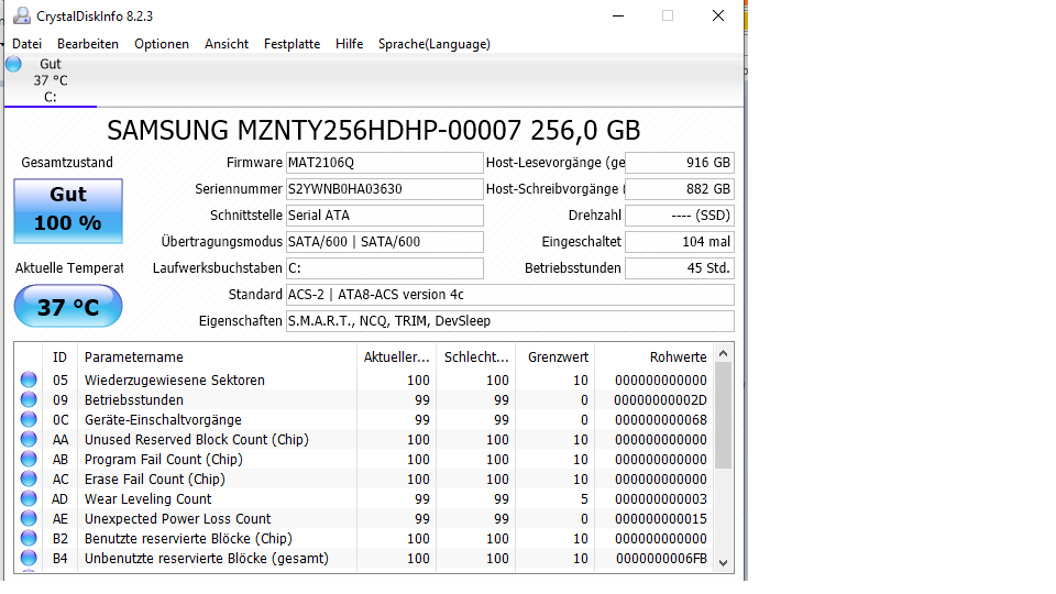

Schau bitte mal im Gerätemanager von Windows 10 nach, welches Festplattenmodul bei Dir verbaut ist.
Lass mal Crystal Disk Info laufen und poste hier die Werte (kostenloses Programm - auch hier bei CB zu haben).
Dann weist Du ob der Datenträger ok ist.
Die Software habe ich laufen lassen, da scheint aber alles gut zu sein, so wie es aussieht.
Das Geräusch kann ich nicht anders beschreiben als das Ticken eines Sekundenzeigers, das hört sich wirklich 1 zu 1 so an. Sowas habe ich auch noch nie erlebt bei nem Laptop. :D
edit: soll ich die restlichen Werte auch noch posten, oder sind die nicht relevant?

Dr. McCoy schrieb:
Das ist eine SSD (bzw. ein M.2 Modul). Die kann nicht ticken. Also vielleicht doch eher der Lüfter.
Da es schwer zu beschreiben ist -> Wie gesagt, vielleicht mal aufzeichnen, das Geräusch, und hier posten.
