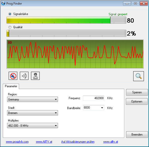

OK es lag wohl daran, dass ich nicht die Stadt direkt ausgewählt habe. Bin nun soweit:
Das Signal springt, wie man sieht, zwischen ~ 40 bis hoch auf 80.
Dort wo "Signal: gesperrt" steht, steht nahezu immer "Kein Signal", es springt in unregelmäßigen Abständen auf "Signal: gesperrt" bleibt aber nur wenige Sekunden in diesem Zustand.
Sender finde ich trotzdem weder mit der Antenne noch mit dem Kabel direkt aus der Wand.
